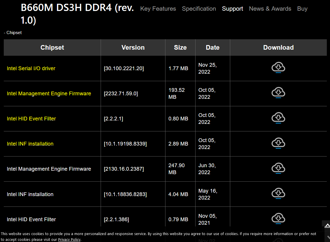

Also hast du diese hier schon probiert?
https://www.gigabyte.com/de/Motherb...-10-12/support#support-dl-driver-sataraidahci
Die Obersten sind für das Windows-Setup, also wenn man Windows installiert.
Die da drunter, wenn schon Windows installliert ist.

Ist das BIOS (UEFI aktuell? F24 vom Jul 28, 2023 wäre die letzte Version für B660M DS3H DDR4 (rev. 1.0)
Und damit auch die Intel Management Engine [2130.16.0.2387] von der GA-Seite, plus Chipset Driver?

Bios ist aktuell. Intel Management Engine und Chipset Driver habe ich auch neu installiert. Die SSD ist im SATA Port 4 angeschlossen und wird vom Bios dort auch erkannt. Bios habe ich auch soweit mit meinem Kumpel abgeglichen, jedoch auch hier ohne neue Erkenntnisse.
Werde den PC dann morgen früh nochmal neu aufsetzen. Wo finde ich denn die Treiber die ich benötige? Und muss ich diese dann eben vorher auf einen Stick ziehen und nach der Windows Installation (auch vom Stick) manuell auf dem PC spielen?
Beim Board-Hersteller Gigabyte natürlich, was Chipsatz und onboard-Devices angeht. Links wurden doch schon mehrmals gepostet.
Mit dem Intel INF ... würde ich beginnen, und immer wieder Gerätemanager üerprüfen, ob noch Frage/Ausrufezeichen, oder andere (unbekannte) Devices da sind. Was wirklich benötigt wird, weiß ich nicht, vlt auch SATA/AHCI, Serial IO, HID, Netzwerk, Audio, ... ausprobieren.
Bei Intel kann's noch neueres geben, aber erst mal sollte ja alles funktionieren.
Du kannst sie doch auch noch direkt nach der Installation runterladen, wenn du sie noch nicht hast.
Oder geht dein Netzwerk noch nicht out-of-box? Auch kein Problem. Entweder Stick, freie Partition auf SSD/HDD, oder irgendeinen anderen, externen Datenträger.
PS wie kommst du auf "deine" Revisions-Nummer 1.2?
Ich habe doch alle nötigen Treiber aufgezählt, vorher herunterladen, auf den Stick und in angegebener Reihenfolge installieren, bitte nur mit lokalem Konto, sonst kommt wieder etwas durcheinander, erst am Schluss Internetverbindung herstellen!
