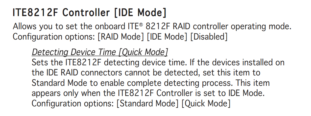

Im Bios >> Advanced Configuration >> Onboard Device Configuration
den Rest siehst Du auf dem Bild.
