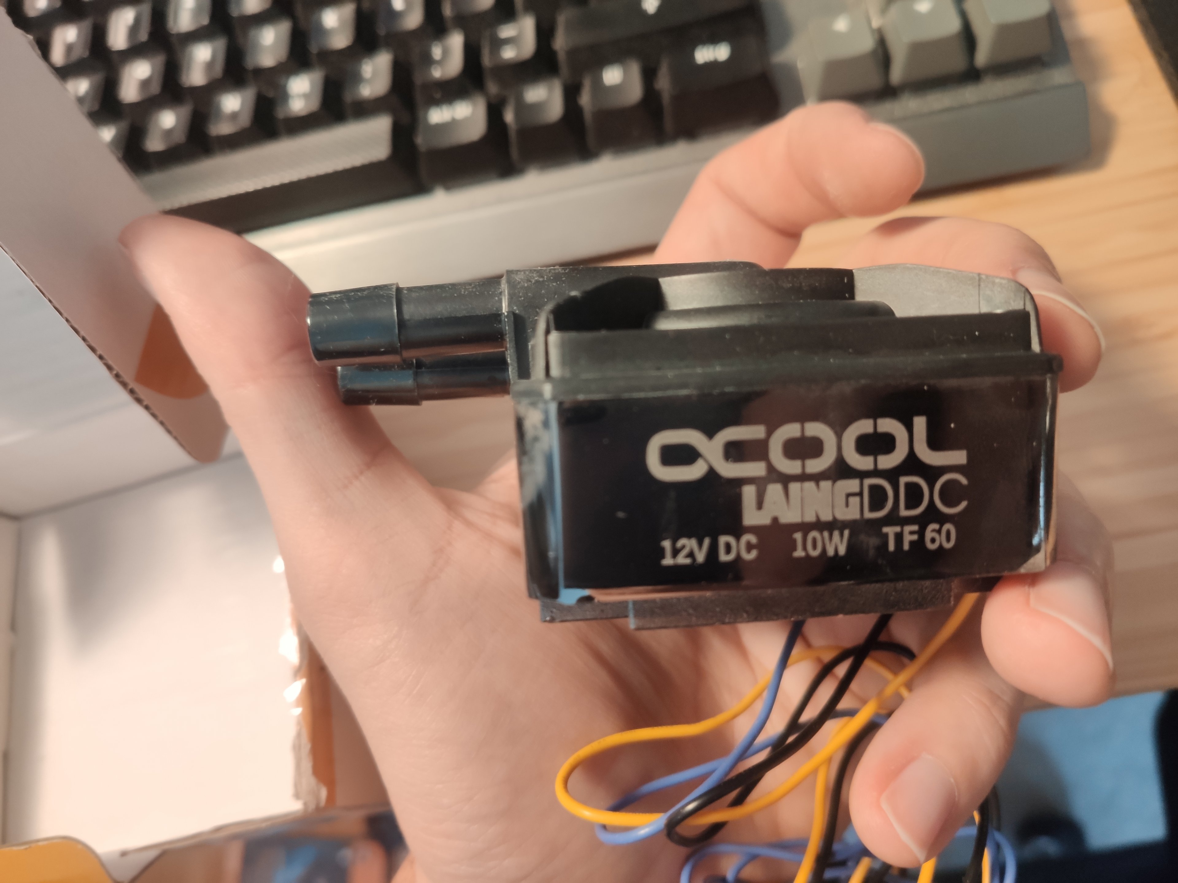

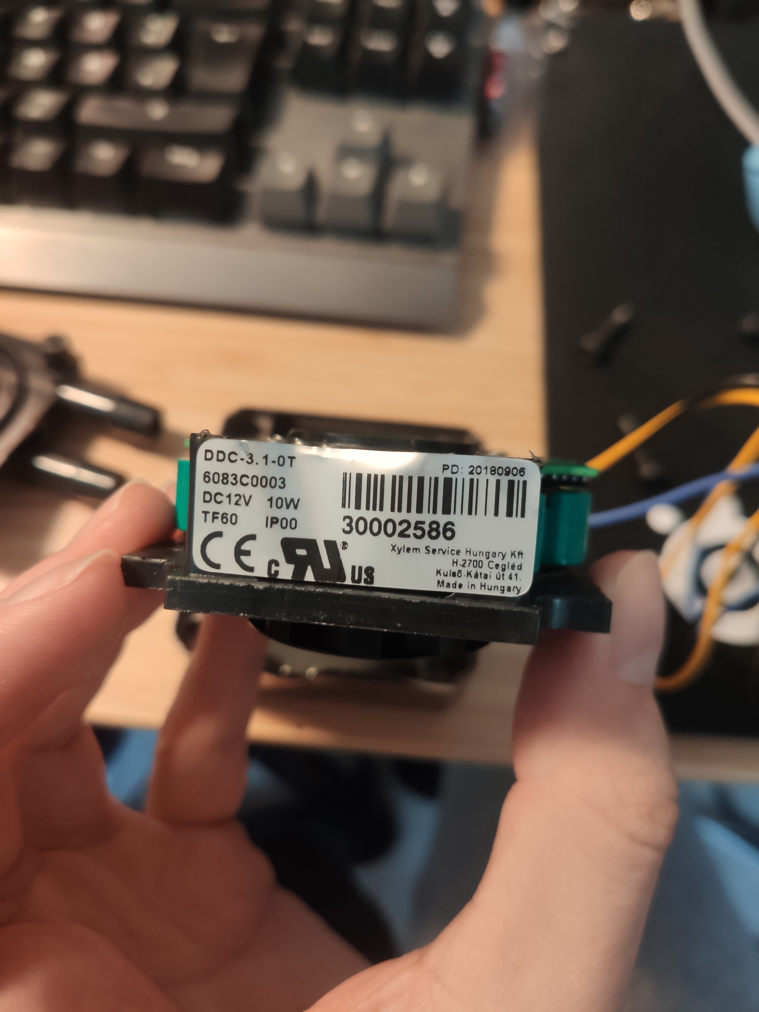

Sorry für OT, aber ich habe mir vor ein paar Tagen auch eine ALC DDC-1T+ über WHD geholt und bei mir steht auf dem Metal Bottom wie bei Dir auch 10W, selbiges auf dem Aufkleber der Pumpe. Ich dachte, dass mir eventuell fälschlicherweise eine normale DDC-1T geliefert wurde, weißt Du, ob bei Dir auf dem Aufkleber auch die 10W der normalen DDC-1T stehen?
So sieht das bei meiner aus: IMG_20200321_152022.jpgIMG_20200321_151459.jpg
Nicht, dass ich nachher bei Amazon einen Austausch fordere, obwohl ich hier einfach eine falsch beschriftete DDC-1T+ habe :freak:
Der Alphacool Bottom sieht eben so aus. Da steht immer 10W.
Der Aufkleber ist was anderes, aber da kann man einfach testen. Dreht sie bei 12V auf ~3600 Umdrehungen, ist es die 1T, dreht sie auf ~4200, ist es die 1T+.

Aufkleber kann jeder draufmachen, wie er will, entscheidend ist die Platine. Da steht aber auch bei allen meinen 3.25 "3.1 Pwm" drauf. Um einen Test kommt man einfach nicht herum. Ausgang und Eingang verbinden, Wasser rein und anschließen, dann weiß man es. Geht leider nicht anders.

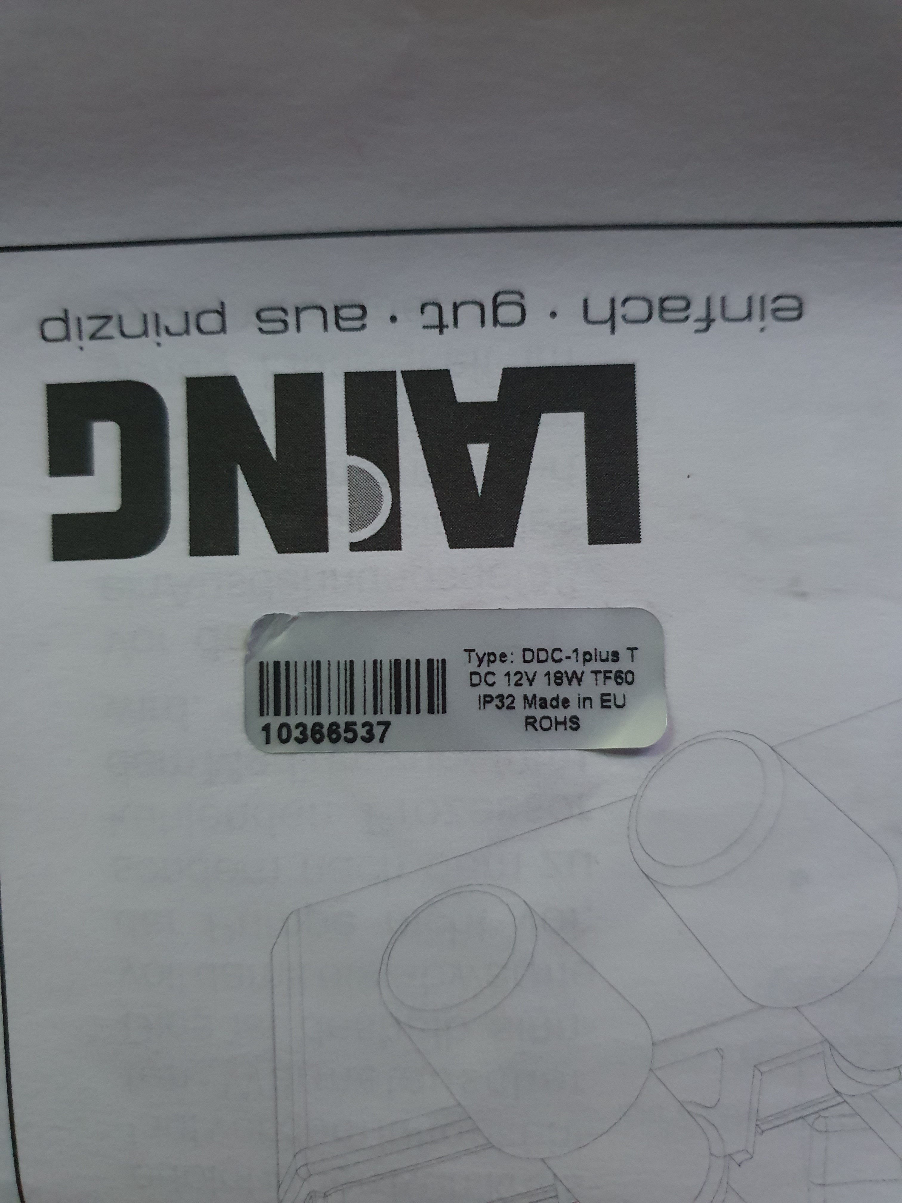

@immortuos : Da fragste mich was... Ich habe mir den Deckel zusätzlich geholt, und wie Sinusspass schon geschrieben hat steht da wohl standardmäßig 10W... Hab mal schnell ein Bild vom original Aufkleber gemacht der ursprünglich am Plastikgehäuse war, vielleicht hilft dir das ja weiter.
Gruß :)
Sad, aber gut, was solls. Dann muss es eben sein, danke :)
Danke auch Dir :)
