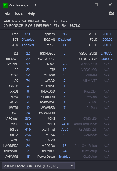

Ich wollte mal fragen, ob jmd. aus diesem Thread mir mal einen Printscreen von seinem max. IF CLK und UCLK mit HW Info machen kann?
Hintergrund ist, das bei meinem 4650U Thinkpad diese Takte nur bis 1200 MHz anstatt wie eigentlich gedacht bis 1600 MHz geht. Damit hat die iGPU auch nur die Speicherbandbreite eines DDR 2400.

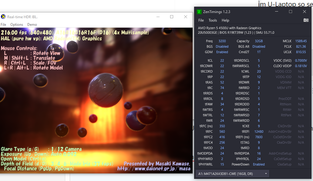

Das ist eine Energiesparfunktion der U CPUs. Die 3200MHz RAM Takt liegen nur dann anm wenn Du 3D Last drauf gibst. Hat mich am Anfang auch gewundert.
Kannst Du mit ZenTimings und z.B. rthdribl überprüfen
mit RTHDRIBL
Ohne RTHDRIBL
RTHDRIBL hab ich Dir mal in den Hi Drive gelegt

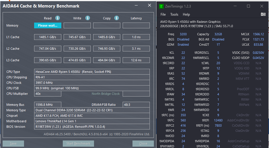

So ist es, und wie ich gerade selber lerne stimmt es auch garnicht was ich dir erzählt hab. Bzw. es stimmt nur halb. Es muss keine 3D Last sein. Wann immer Bandbreite gefordert ist, schaltet er in den 3200MHz Modus mit asynchronem UCLK, wann immer Latenz gefordert ist, geht er in den 2400MHz Modus mit synch. UCLK.
Das kannst du perfekt sehen wenn du ZenTimings aufmachst und gleichzeitig den AIDA CacheMem Benchmark laufen lässt.
Während dem Bandbreiten Test geht er auch da auf 3200MHz hoch.
Während dem Latenztest auf 2400MHz synchron runter.
Da ist also offensichtlich eine Logik am Werk.

@Ned Flanders
Der Speicher selbst wird beim Test mit Aida wohl mit dem Tempo angesprochen wie man es erwarten würde.
Die Grafik nutzt den aber stets nur mit maximal 1200. Egal mit welchem Tool ich nachschaue.
Das hieße ja, der läuft immer Asynchron, was ja auch nicht so prall ist.

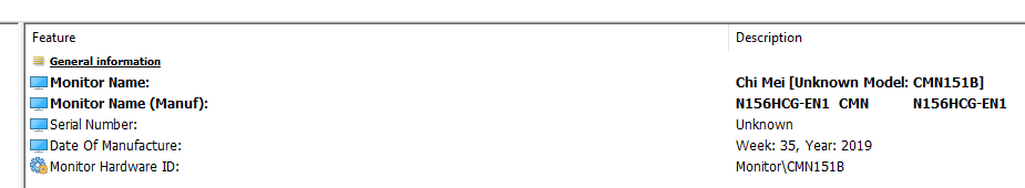

Hat jemand auch das Display Chi Mei N156HCG-EN1 ab Werk verbaut? (100% sRGB "Ersatz")
Mein Gerät war in der Reparatur (Scharnier defekt), und nun hat man wohl neben dem Gehäuse ein neues verbaut. Ursprünglich war ein BOE NV156FHM-N69 verbaut.

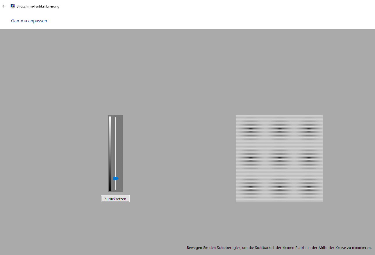

Komischerweise (war auch beim alten Display der Fall) passt irgendwas mit den Displaysettings oder Treiber?? (gibt es einen extra Displaytreiber - denke nein) überhaupt nicht, der Gamma-Wert ab Werk z.B. ist so dermaßen daneben (Farben auch glaube ich stark übersättigt), dass man sogar Text im Browser nur schwer lesen kann und allgemein alles völlig ausgewaschen/zu hell dargestellt wird.
Habe sowohl den Windows AMD Treiber als auch den neuesten AMD Adrenalin Treiber (20-06-22) dieses Problem.
Wenn man unter Suche - Bildschirm kalibrieren versucht, das ganze optisch nach dem Abgleich via Testmuster notgedrungen zu korrigieren (Gamma wohl viel zu hoch) muss man den Regler fast bis ganz unten schieben. So sieht es bei mir relativ normal aus (bzw. nach dem Testmuster wäre das erst die korrekte Einstellung).
Hat jemand auch die Erfahrung gemacht, dass das ein Problem ist? Eigentlich sollte das ja ein gutes Display sein, zumindest war es damals die teuerste Option (100% sRGB Abdeckung).
