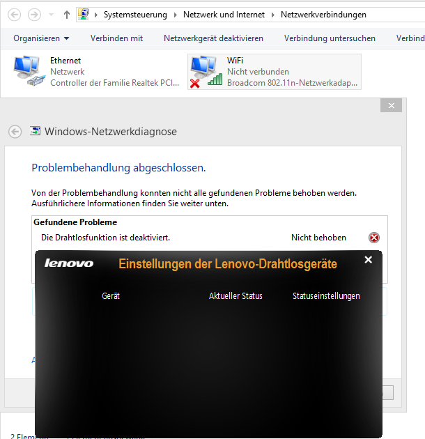

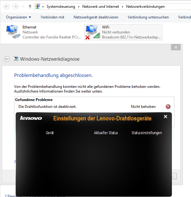

ich habe ein Lenovo IdeaPad Z570 und habe dort eine Samsung 840 SSD eingebaut und Windows 8 installiert.

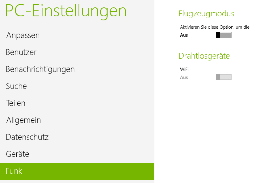

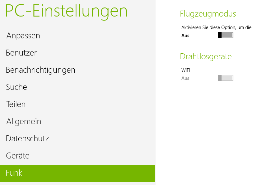

Wenn ich mir die verfügbaren Netzwerke anzeigen lasse, dann steht dort WLAN aus. Der Netzwerkadapter ist aber aktiv und der Treiber ist installiert. Hardware-Schalter ist auch auf an.

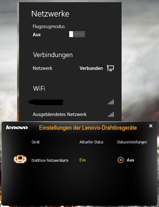

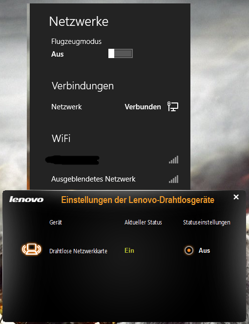

Habe den Windows 7 Energy Manager installiert, damit ich per Fn-Taste den Adapter aktivieren kann. Der WLAN Adapter erscheint dort aber nur, wenn ich vorher Ubuntu per USB Stick boote und Ubuntu beim Aktivieren der WLAN-Funktion abstürzt.
Hat jemand eine Idee, woran das liegen kann?
Kein WLAN:
Nach Ubuntu Crash:
