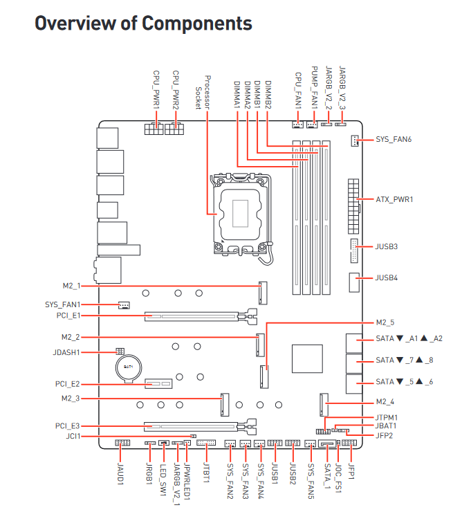

Im Anhang hab ich mal die Seite aus dem Manul mit den Anschlussmöglichkeiten.
Ja macht Sinn. Die Lüfter bzw. der Hub und die Pumpe brauchen ein PWM Signal, und das haben CPU Fan und Pump Fan Anschluss per default. Der Pump Fan packt außerdem etwas mehr Belastung (hier 3A).
Schließt du den Hub der restlichen Uni Fans an einen Cha_Fan bzw. Sys-Fan Anschluss an, sollte der im BIOS in den PWM Modus gesetzt werden und nicht im DC laufen.

Die Anschlüsse sind fast gleich. Der Sys_Fan steht halt erstmal noch auf DC und müsste auf PWM umgeschaltet werden (Außerdem kann er nur 1A, was hier keine Rolle spielt).
Dann hinge natürlich nix am CPU_Fan, wodurch es wahrscheinlich zu einer BIOS Warnung käme, die du erst noch deaktivieren müsstest.
Also lass es ruhig so wie du es ursprünglich geplant hast. :)

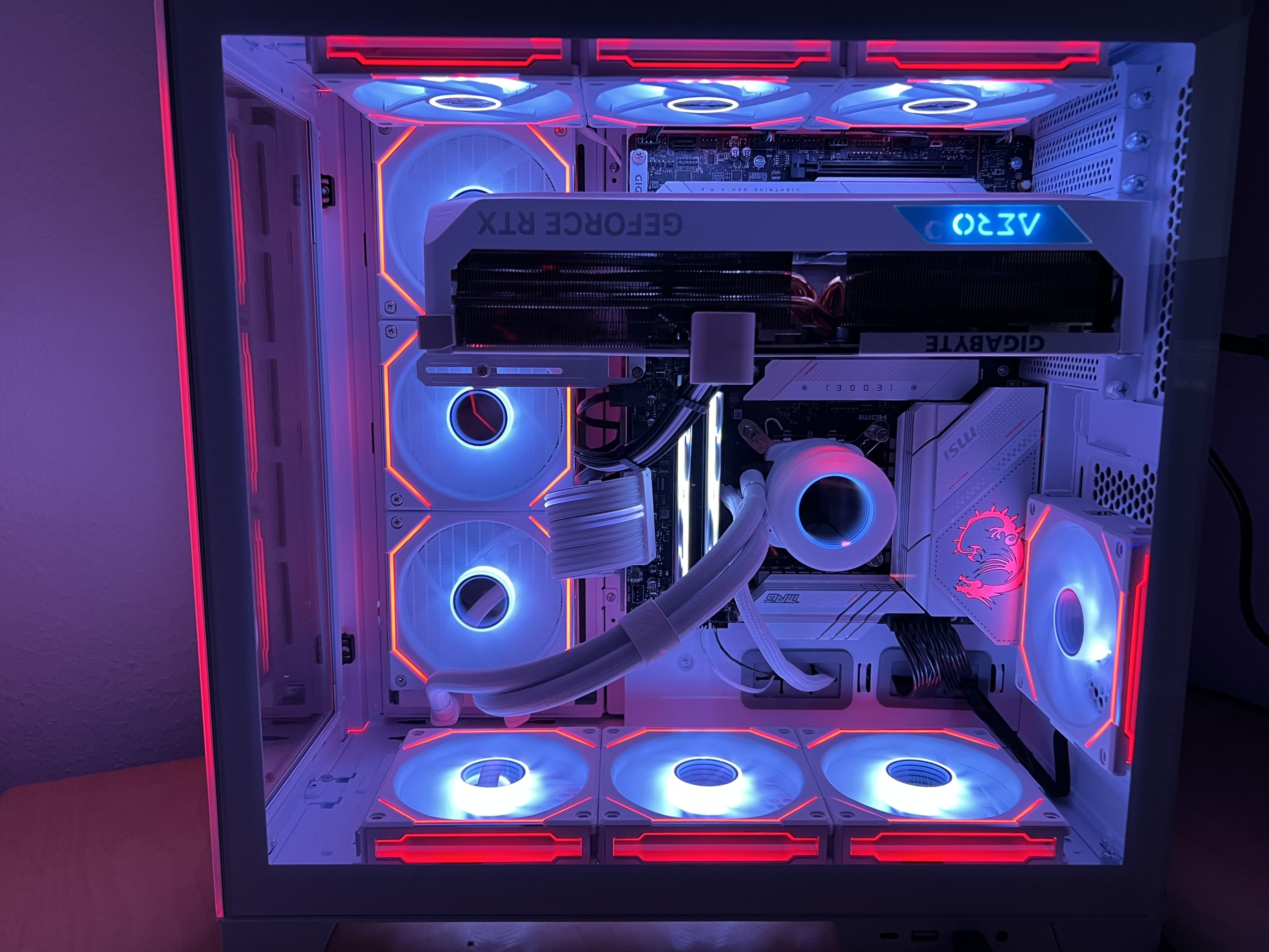

Hat soweit alles funktioniert :)
Die Kiste läuft ganz gut.
Jetzt muss ich mich ein wenig mit dem MSI Bios beschäftigen, was ich da noch so nettes einstellen kann :)
Im Anhand mal ein Bild :)
Danke nochmal an alle!
