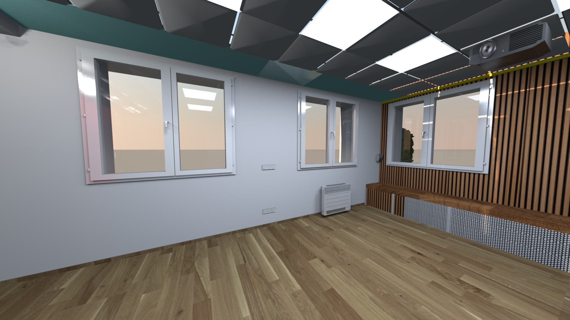

Kurz bisschen was zum Raum:
  • Nutzung als Heimkino, Büro, Workshopraum... oder vielleicht auch mal Bier-Yoga ;-)
  • Raumhöhe 2,9m; Deckenabhängung um ca. 27cm bei der Rasterdecke, vorne bei der Leinwand ungefähr 40cm

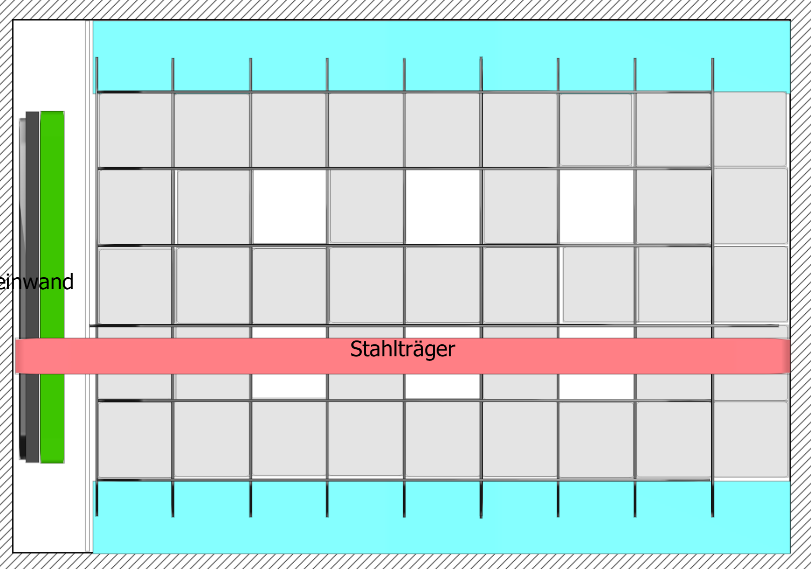

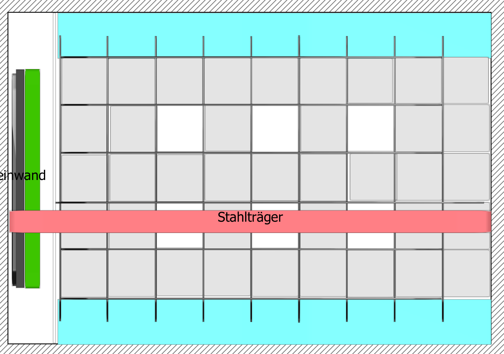

  • In die Rasterdecke kommen 6 LED Paneele (hue kompatibel) und die restlichen Elemente werden akustisch transparent, da dahinter Sonorock kommt zur breitbandigen Absorption
  • am Rand (türkis) soll normaler Trockenbau hin mit ein paar LEDS Spots
Eigentlich war mein Plan, dass ich den türkisen Rand 5cm tiefer abhänge, um eine schöne indirekt Beleuchtung (wie hier https://indirekte-beleuchtung.de/wp...immer-Indirekte-Beleuchtung-und-LED-Spots.jpg ) zu erzielen und den Raum größer wirken zu lassen.
Leider reichen die Fenster bis auf eine Höhe von 260cm und dann würde die Decke genau mit den Fenster enden und das sähe total Bescheid aus.
Habt ihr eine Idee, wie man hier noch coole oder gemütliche Lichtszenen zaubern könnte, wenn die LED-Paneele nicht an sind?

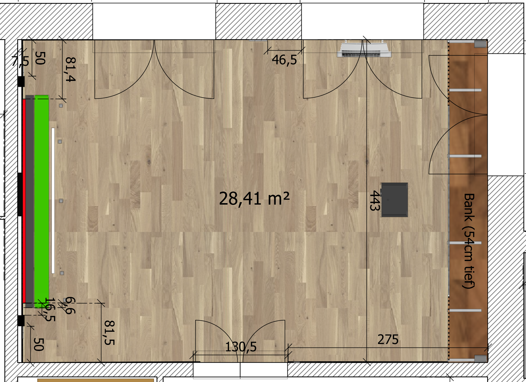

Hier mal der Raumplan:
Undin die Richtung sieht es ungefähr aus:
Blick Richtung Front:

Das sieht dann so aus:

Wenn ich jetzt also 4 oder 5 Sets habe, ist nur noch die Frage, wie man sie in dem Raum anordnet:
Vielleicht?
  • vorne 2 Meter quer
  • links und rechts in der Mitte 4 Meter
  • hinten nochmal 2 Meter als Fußleiste in der Sitzbank

Für die gleichmäßige Ausleuchtung, und dass die Strips nicht unterschiedlich hell sind, würde sich wahrscheinlich anbieten die Strip eher mittig zu platzieren, im Grundriss oben dann ob oben nach unten. Oder 2x2 von links nach rechts, jeweils auf einem Drittel der Raumbreite und mit etwas Abstand dazwischen.

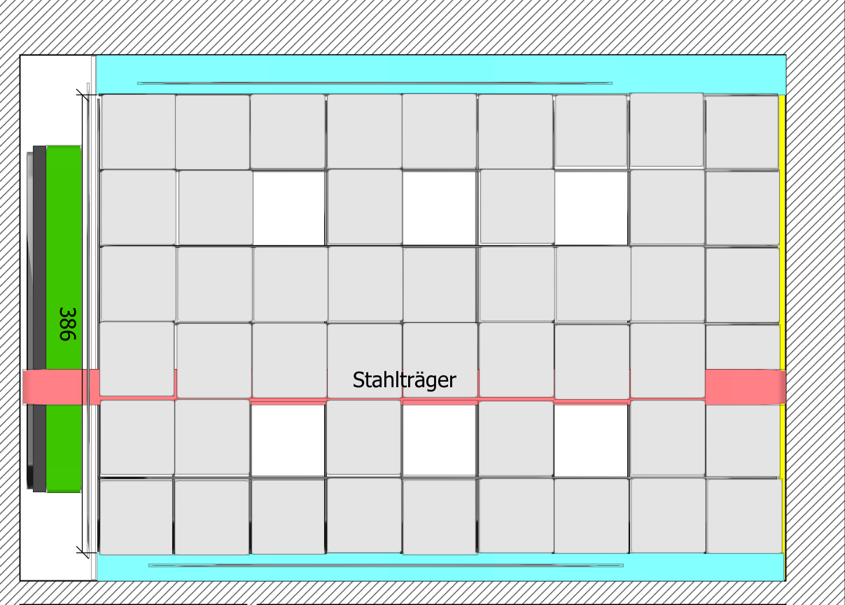

(Hinweis: Ja, der obere Rand ist 10cm breiter als der untere wegen den Vorhangstangen für die Fenster)
Die grauen Linien sollten die LED-Streifen sein. Ich habe es mit den Pfeilen markiert: vor 4m und an jeder Seite 4m.
Mit Rasterdecke sieht es dann so aus:
Die weißen Flecken sind die LED Paneele.

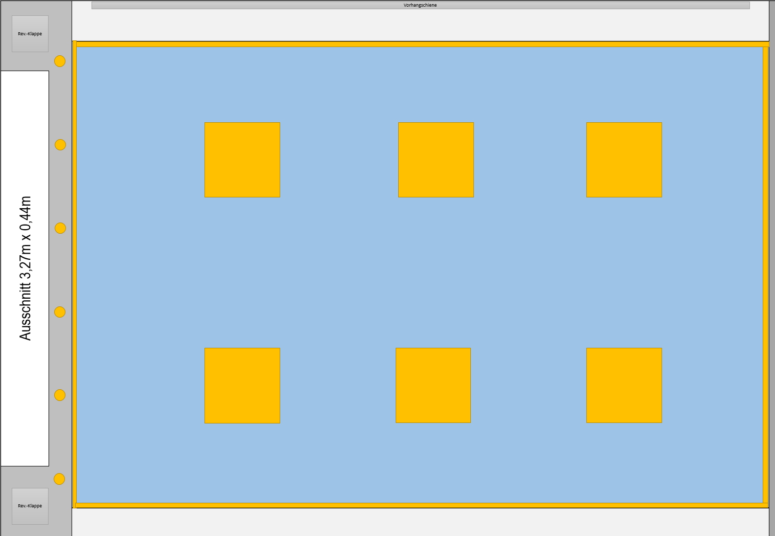

- In die Decke kann nun doch die indirekte Beleuchtung:

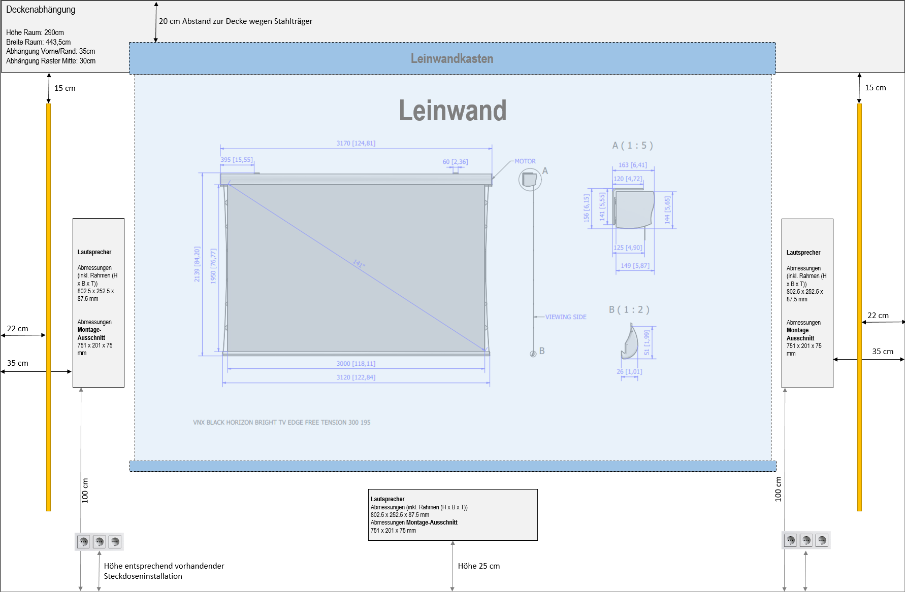

- In die Front kommen noch zwei Gradientstreifen rein:

Hier meine Idee, für eine indirekte Beleuchtung an der Decke:
