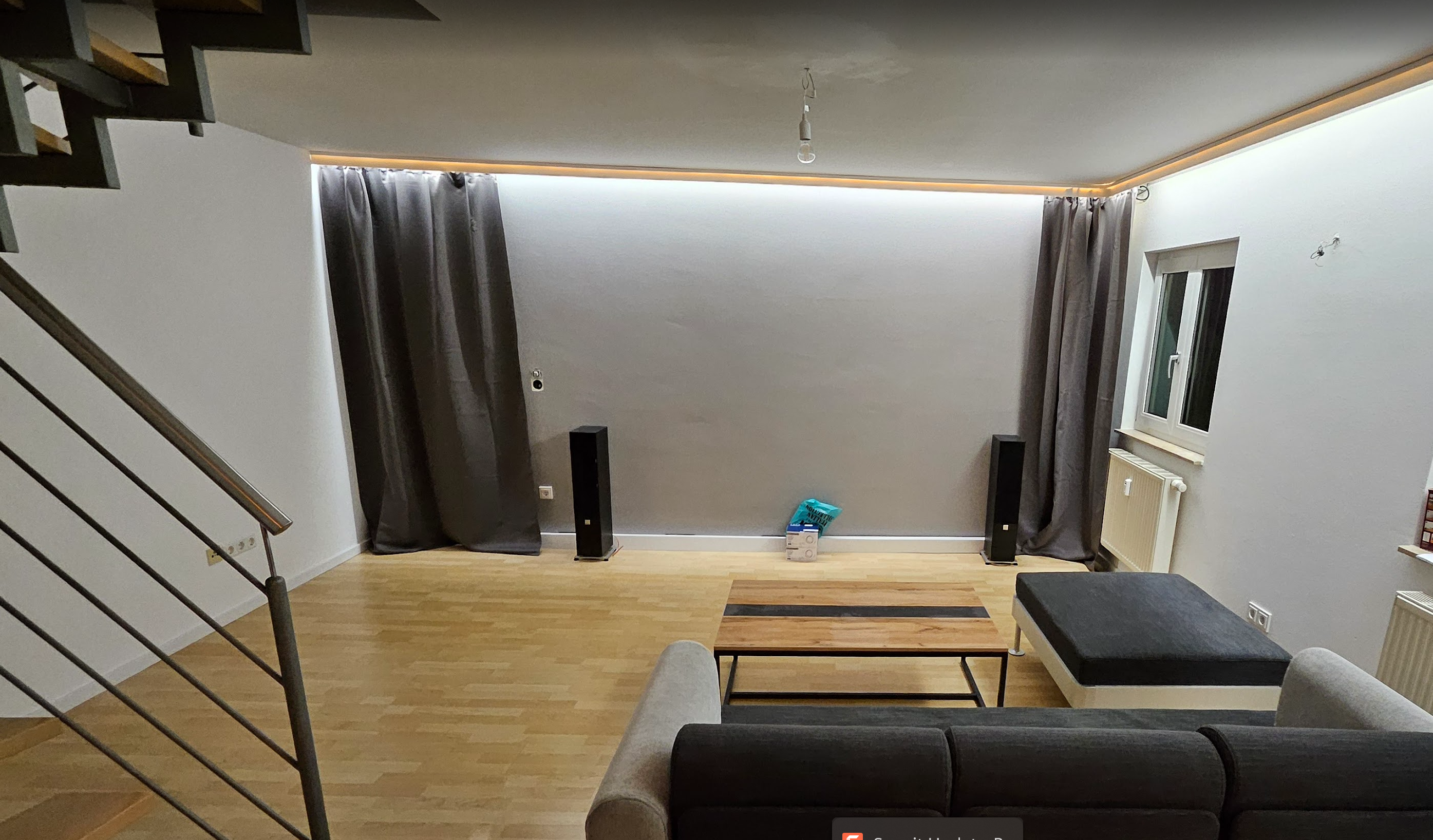

So, Installation war erfoglreich. Danke für Eure Tipps.
Was ich nicht bedacht hatte: das Licht scheint durch die Blenden durch :-(
Ordentlich grundieren und weiß streichen?
Ich habe hinter einen Spiegel COB Stripes geklebt. Die haben auch durchgeleuchtet.
Ich habe es mit Alufolie gelöst. Da scheint nix durch.
Reaktionen: matthias_nbg
@SaxnPaule Ah, sehr coole Idee. Das probiere ich mal aus.
