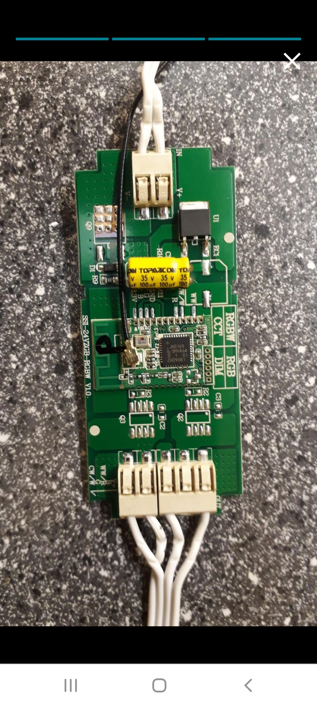

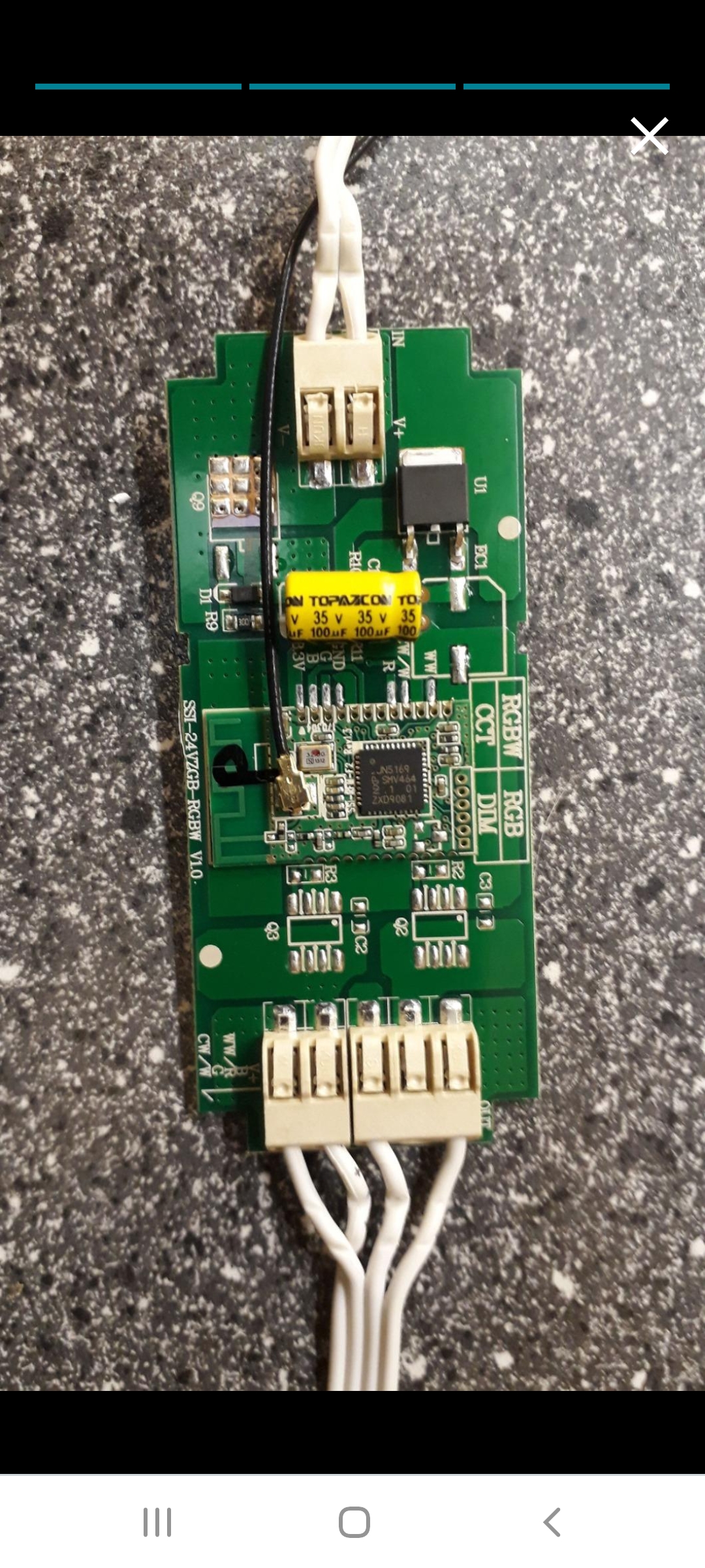

Meine LED Streifen sehen aber anders aus. Wenn ich den Stecker vom Paulmann Controller zerlege, wird man nicht mehr wissen welche Litze welcher Kanal war
Nachtrag: hab ein Innenleben Foto vom Paulmann Controller gefunden. Wenn man ihn öffnet, sollte man so die Litzen korrekt anschließen können!

Du musst Ihn sogar öffnen, weil dort über den "normalen" Stecker-Anschluss 2 Farbkanäle vertauscht sind und du Diese entsprechend umklemmen musst. War zumindest bei mir so und hatte das auch entsprechend vorher schon irgendwo gelesen.
Ansonsten wird der Paulmann (und in dem Fall der LED Strip) binnen Sekunden in der Hue App erkannt und kann als Lampe mit in deine Szenen eingebunden werden.
