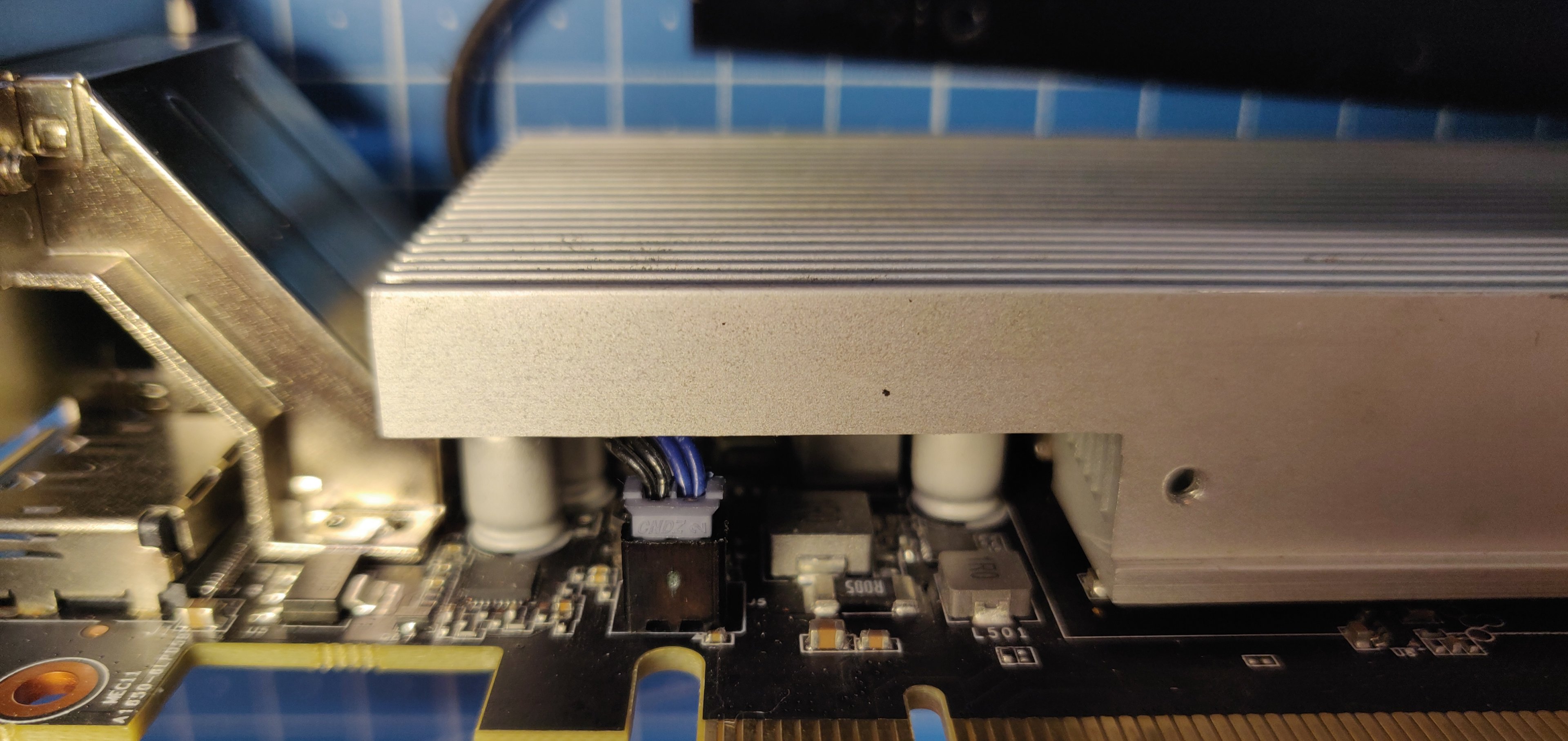

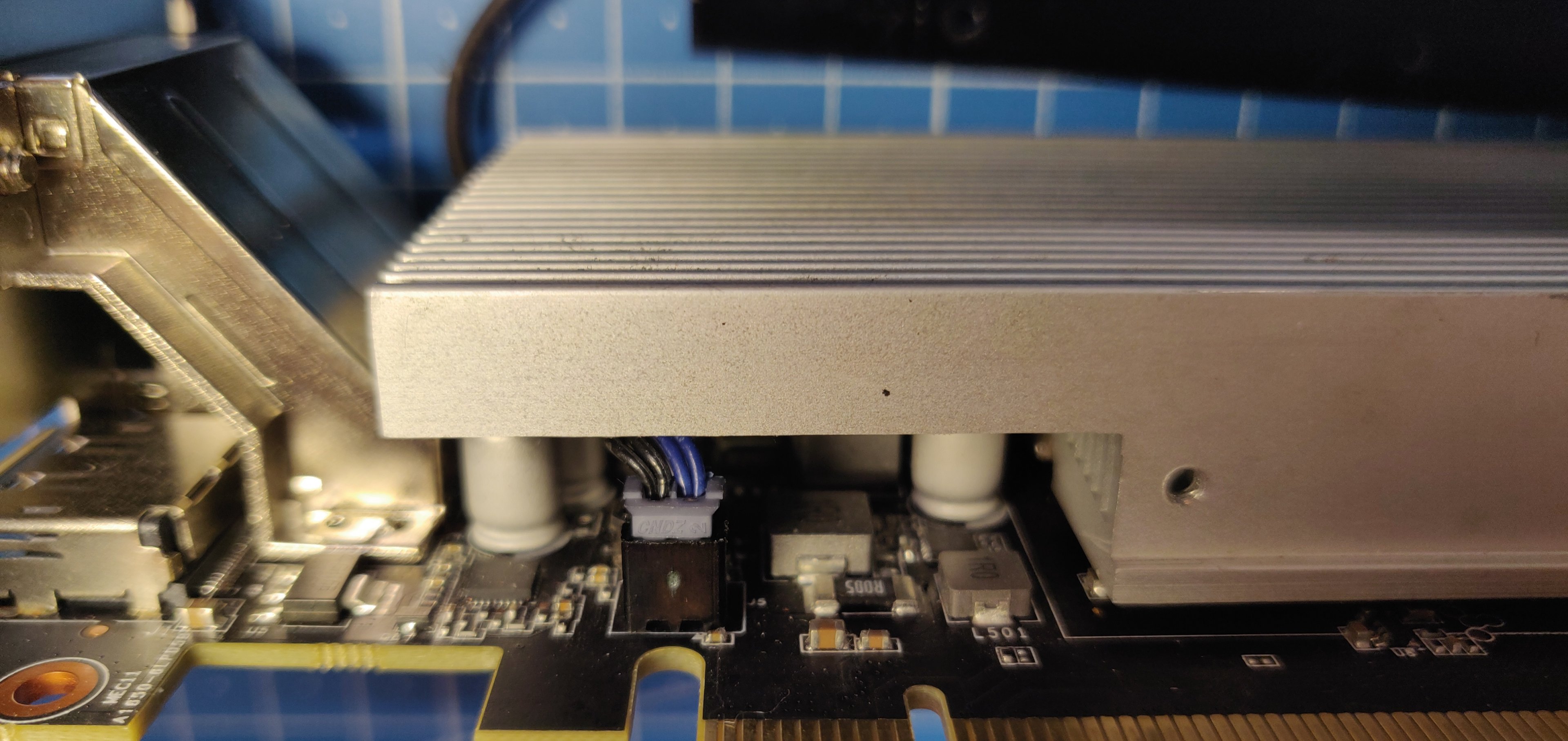

Folgendes Build - und die MSI 1650 GTX 4GB Low Profile (nicht die OC-Variante) ist wirklich nicht leise, auch im Idle bläst die Gefühlt bei 70%.
Steuerung über Bios scheidet aus, weil HP-Motherboard. MSI-Afterburner bewirkt nur gefühlt 5% Besserung, auch wenn ich die Lüfterkühlung bei Benutzerdefiniert bis 50°C auf 15% Lüftergeschwindigkeit gestellt habe. Das scheint gefühlt immer nicht unter 60-70% zu laufen, egal was ich einstelle.
Irgendwelche Ideen? Low-profile custom Kühler, Lüftertausch, ...? Platz ist nicht viel da, wie man auf dem Bild wohl erkennen kann, bei der Grafikkarte nach hinten raus wäre noch was zu holen.

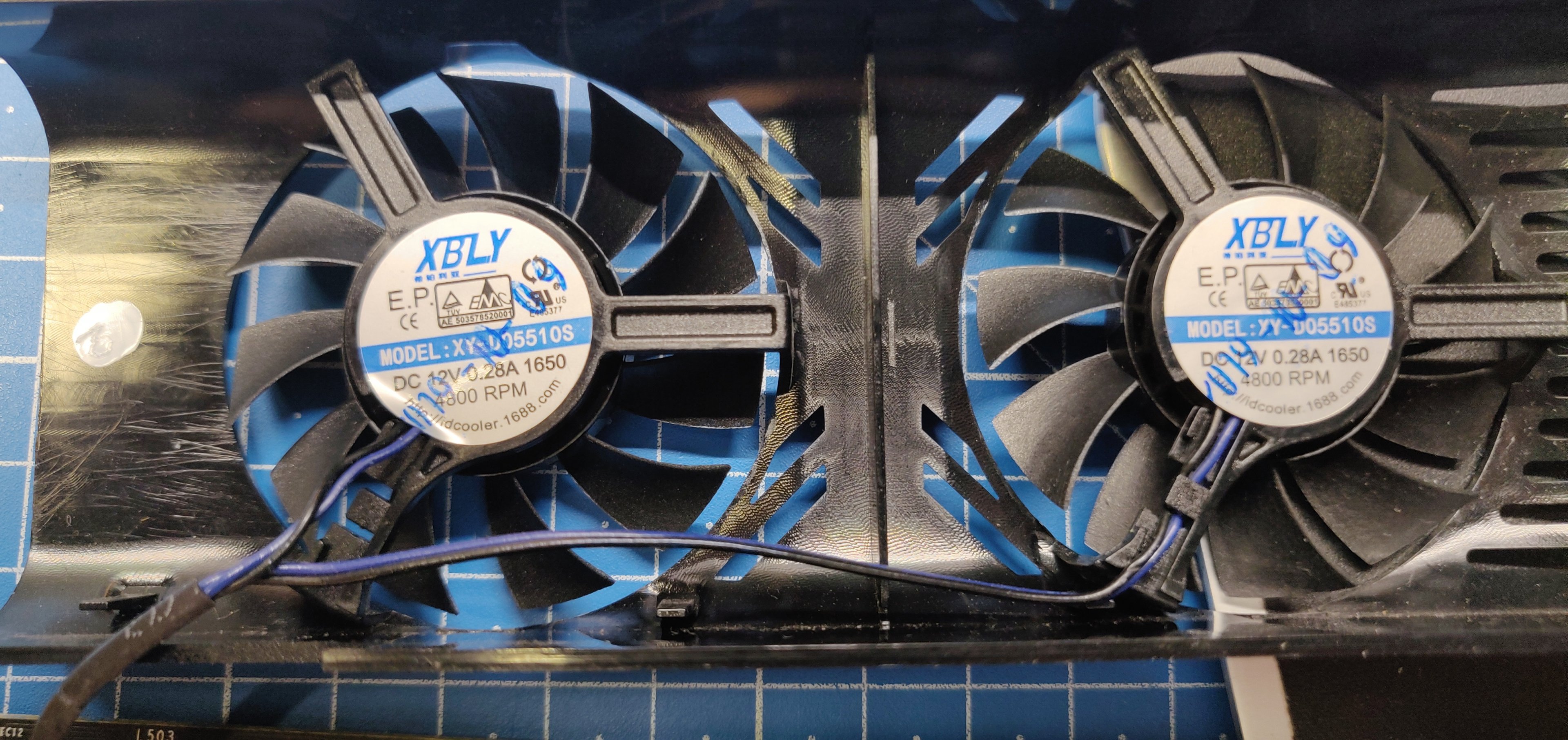

Zu Lüfter: 2x60mm-Lüfter dürften z.B. genau passen. So nen Mod, wo man 2 Noctua-Lüfter an die Nvidia-Pins anlötet, da mit die Karte die PWM-Steuerung übernimmt habe ich schon mal bei einer Vega 64 gelötet.

Warum nicht einen PWM-MiniPWM-Adapter und die beiden Noctuas über ein Y-Kabel von der GPU steuern lassen? Oder ohne Adapter und über eines von vielen Tools (speedfan, argus monitor etc.) die Lüfter steuern?

Du könntest entweder probieren, ob ein anderes Bios der Grafikkarte eine niedrigere Lüfterkurve hat oder die Lüfter der Grafikkarte selbst steuern. D.h. über einen Adapter (den du wohl selbst machen musst) die bestehenden Lüfter an eine Lüftersteuerung anschließen.
@Abe81
haben die kleinen nicht einem drei pin Lüfter Anschluss?
zumindest meine zotac hat denke.
drei pin hab ich nix gefunden.
Mfg
Bei den Karten, die ich bisher umgebaut habe, war immer ein Mini-PWM dran. Ob es auch welche mit Spannungsregelung gibt, kann ich nicht sagen. Aber selbst wenn, passt der Adapter auch auf einen 3Pin.

So. Also über die GraKa selber steuern, das wird wohl nichts. Das sind 2x2pin.

gerade geschaut... Meine gigabyte 1050 ti low profile hat nen Mini 3 pin Anschluss...
dafür müsste ich bei https://www.moddiy.com/products/3-P...-to-2-x-Standard-4-Pin-PWM-Adapter-Cable.html
In den sauren Apfel beißen...
Ums verrecken nix gefunden...
Was ich da nicht wusste... Ware kommt aus China.
4pin Mini auf 3 pin Mini passt nix!
@HerbertGozambo
ist kein 2x2 pin...
einfach 2 pin (Mini)
Wo halt zwei Lüfter angeschlossen sind. Fertig.
müsstest dir halt Lüfter suchen wo "nur" zwei Kabel haben.
Nen passenden Adapter auf zwei mal molex...
ähnlich wie mein Adapter da oben nur halt zwei pin. Dann klappt auch die Steuerung über die Karte.
Mfg

Das ist ja rein Ground und Power, von Steuerung kann man da nicht wirklich sprechen, wie meine Versuche über Afterburner gezeigt haben. Da wäre es mir zu schade, die beiden Noctua 60 mm PWM zu kastrieren = nur die 2 Verbindungen anlöten.
