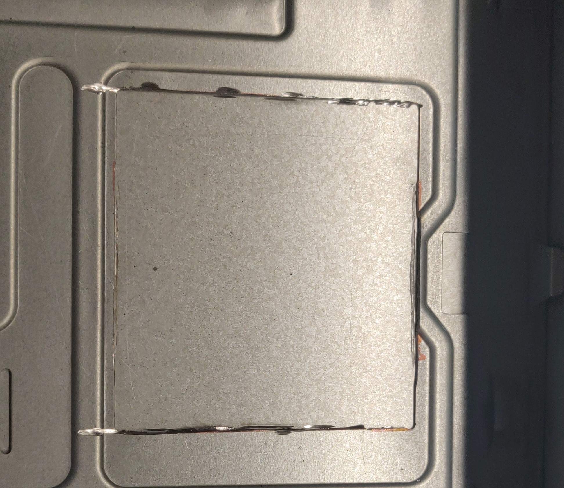

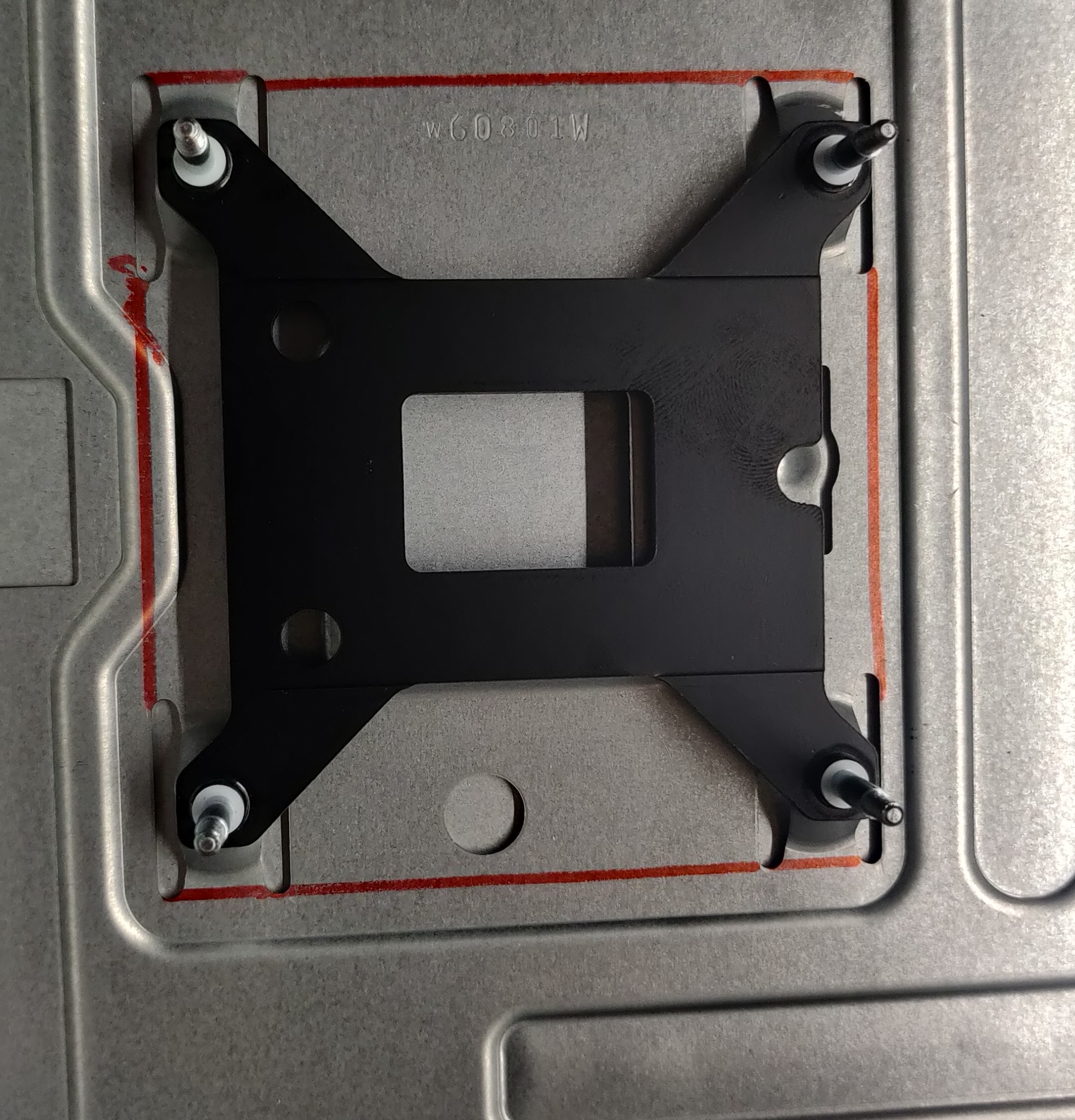

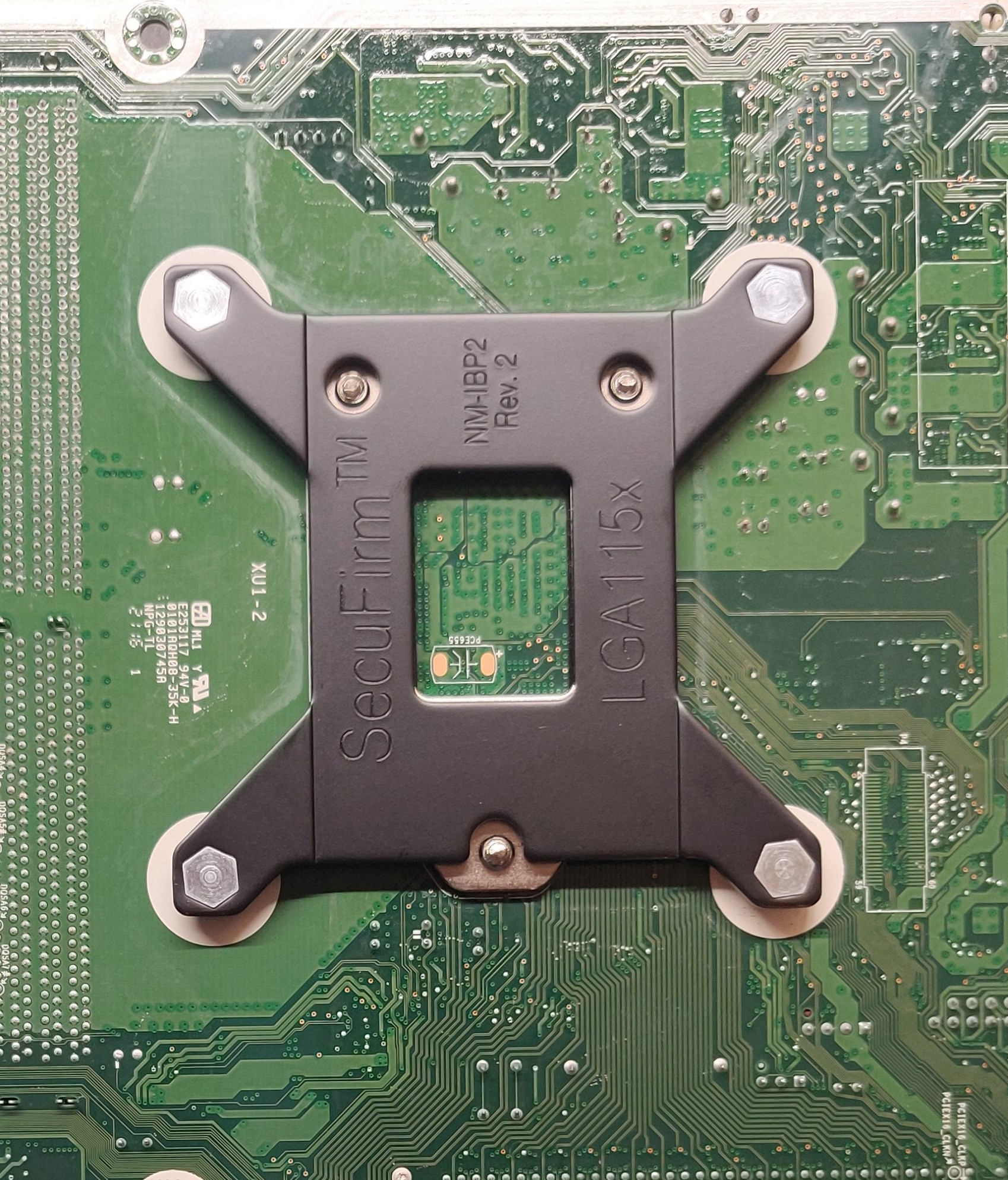

Die extrem positive Überraschung: Die Original-Kühlerhalterung entspricht exakt der Sockel 1151-Norm, man musste nur den inneren Gehäuseunterboden unter der CPU rausflexen, wo die Standardkühlerschrauben in erhöhte Gewinde greifen – und schon passt der Noctua wie die Faust auf´s Auge. Der Lüfter ist saugend montiert, da der Gehäusedeckel nur ca. 1 cm über dem Kühler sitzt.

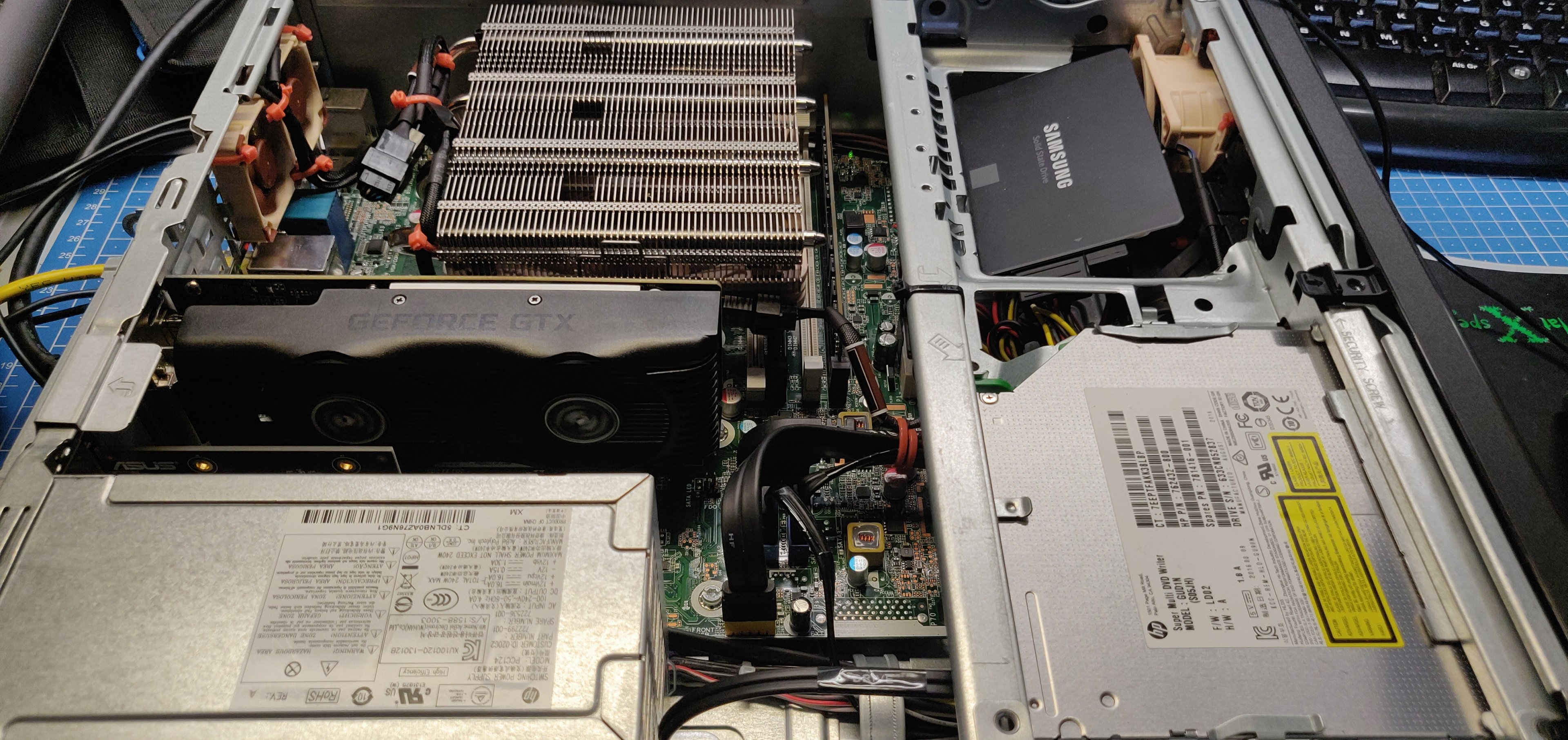

Nun die 2x40 + 1 x 60 Lüfter eingebaut, das Teil schnurrt leise vor sich hin. Musste nochmal ganz schön rumflexen, um den 60er Lüfter unterzubringen.
Heute ist die Karte gekommen. MSI GTX 1650 4GB Low Profile. Das 240W Netzteil stemmt die Karte ohne Probleme.
