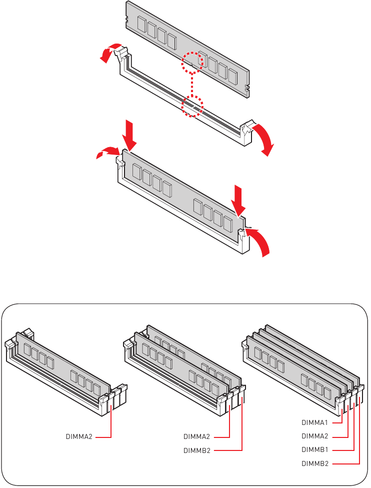

Edit: Laut OP hat der TE selbst farblich die Abweichung zwischen schwarz und weiß. Stecken die übrigens (weil farblich vielleicht schöner) direkt nebeneinander, laufen sie im gleichen Speicherkanal und damit suboptimal für Dual-Channel.
So oder so dringende Empfehlung für Rücksendung oder Verkauf und Neukauf.
