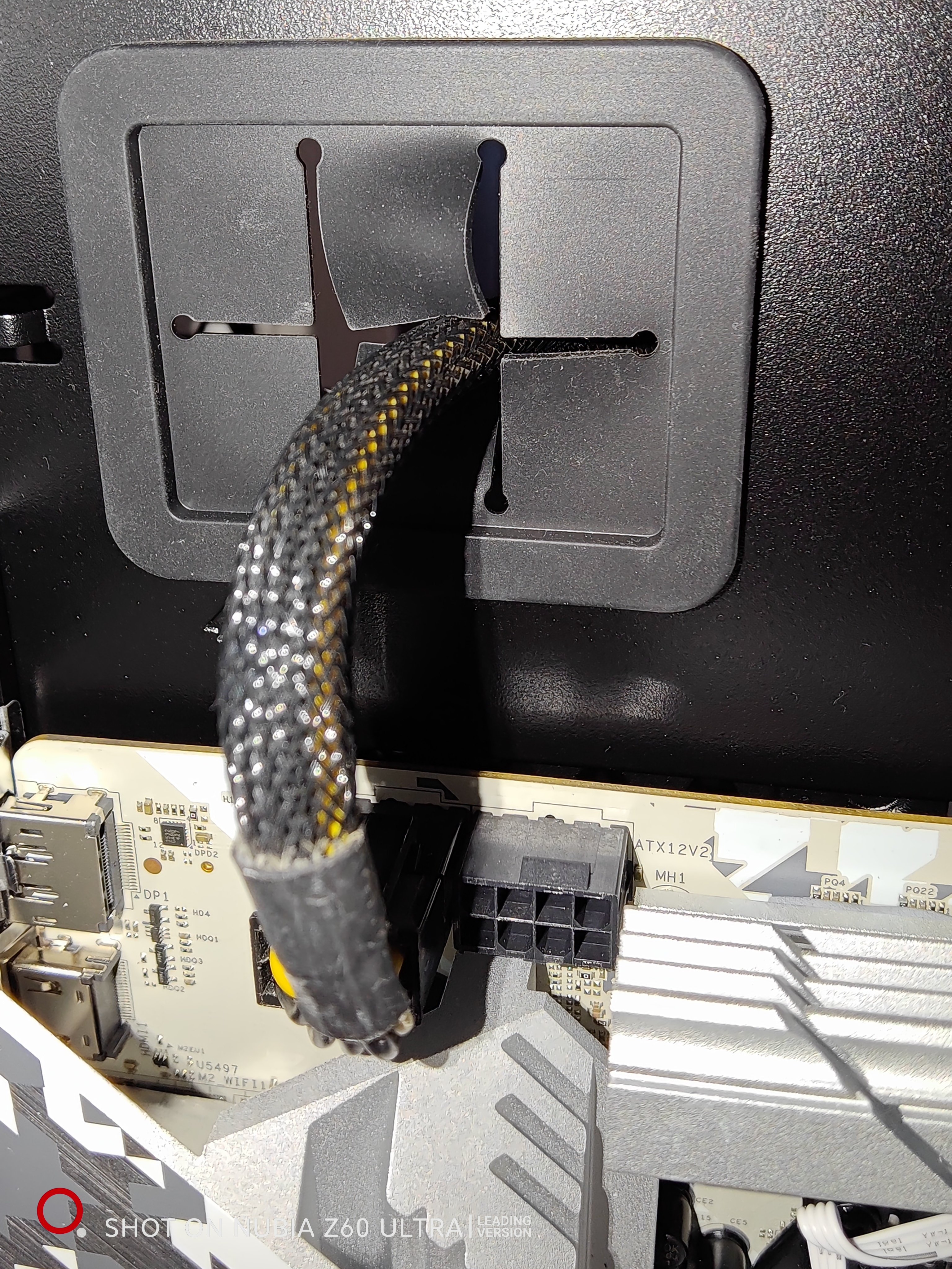

Hofschmied schrieb:
Der ist zwischendurch mal neugestartet, hat aber trotzdem kein Lebenszeichen gezeigt.
Schonmal für 30 Sekunden ganz ohne RAM gestartet und dann mit einem Modul im entferntesten Slot getestet?
Hofschmied schrieb:
Ja der erste ist angeschlossen. Der zweite nicht.
Sitzt der auch richtig? Auf dem Bild sieht es so aus als ob der nicht voll drin ist.

Ist der 12V 8 Pin stecker von deinem Foto auch ganz drin? Sieht mir nach etwas abstand aus.
Ansosten würde ich auf das XMP Profil tippen. 6400 muss kein selbstläufer sein.
Ja der war 100% dran. Ich war soeben schnell eine neue PSU holen. Jetzt alle Plätze befüllt aber fehler bleibt.
