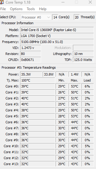

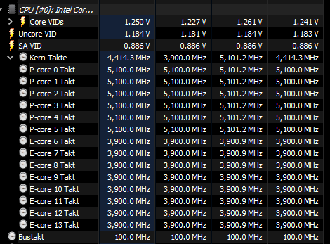

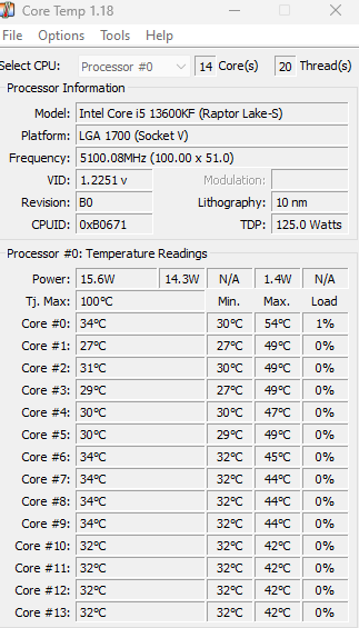

Ich habe nun seit Knapp einer Woche ein neues Mainboard und CPU, heute ist mir durch Zufall aufgefallen, dass die CPU im Idle (Kein Surfen, keine Hintergrundprogramme) nicht heruntertaktet.
3. Bereits unternommene Lösungsversuche

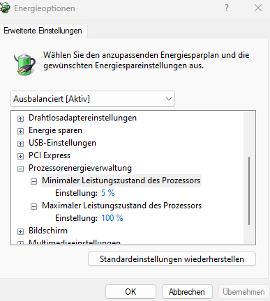

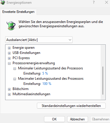

Ich habe bereits das BIOS zurückgesetzt (wobei ich eigentlich nur die Lüfter angepasst und XMP aktiviert hatte), die Energiesparpläne zurückgesetzt (verwendet wird Ausbalanciert) und geprüft ob die Prozessorenergieverwaltung korrekt eingestellt ist. Im Energiesparmodus taktet der Prozessor auf 3000 MHz.

Wie kommst Du darauf, dass die CPU nicht heruntertaktet?
Würde die mit Vollspeed laufen, dann hätte sie doch mehr als ca. 30°, oder?

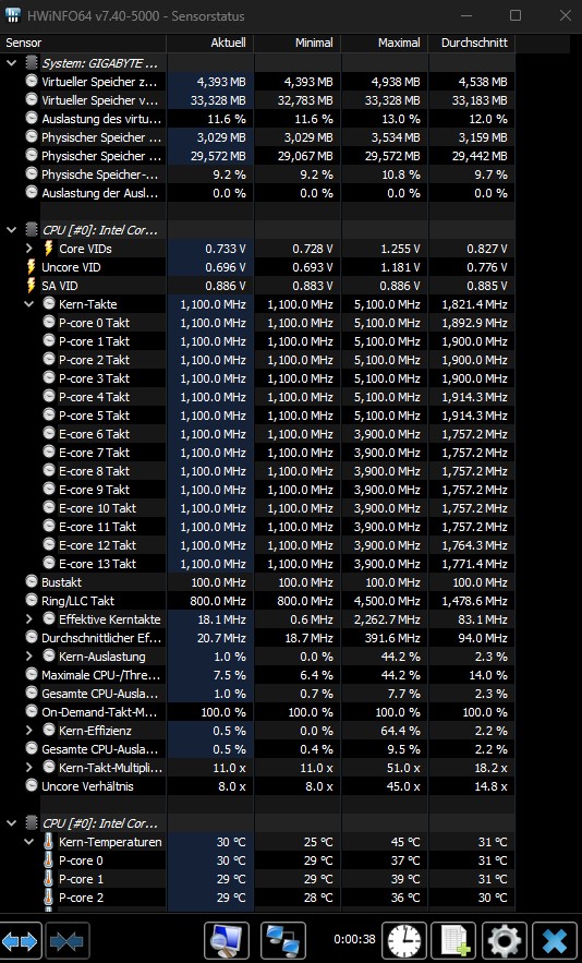

Nimm mal HWINFO, bei dem du alles sehen kannst.
In HWINFO sieht es wiefolgt aus.

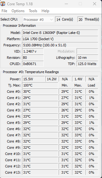

Naja bei meinem alten Prozessor (i7 8700) war der im Idle bzw. beim surfen auf 800 MHz.
Hier sind es permanent 5100 mHz.

Das kann doch nur eine falsche Anzeige sein, oder?
Bei Volllast müsste der PC doch merklich warm werden und die Kühlung sich bemerkbar machen.
Ist das der Fall?

Bei Prime und CB23 habe ich max 75c und die Lüfter drehen auf. Die Bilder sind im Idle (nur Snippingtool und Forum offen) gemacht worden.

SNiT schrieb:
[...]Bei Prime und CB23 habe ich max 75c und die Lüfter drehen auf. Die Bilder sind im Idle (nur Snippingtool und Forum offen) gemacht worden.[...]
Und im Idle ist er kühl und ruhig?
Dann taktet die CPU runter und "nur" die Frequenz wird falsch angezeigt.

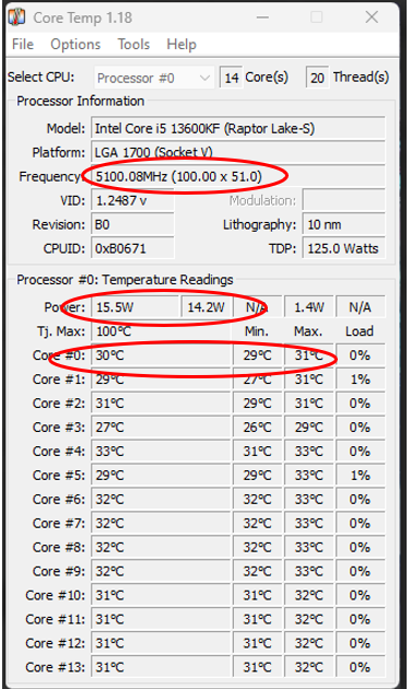

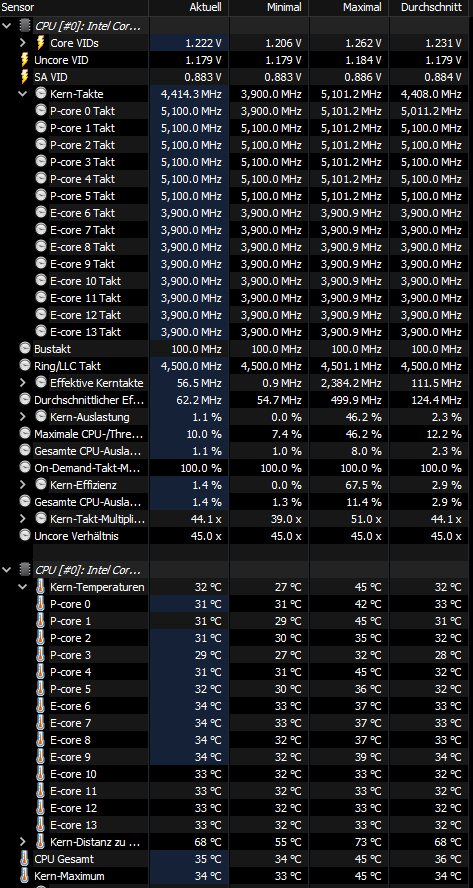

Ja im Idle ist alles gut soweit. Die MHz sind statisch auf 5100 MHz und die Spannung springt zwischen 1.22 1.25 hin und her.
Im Anhang die Werte nach einer Runde Warzone.
Im BIOS werden auch permanent die 5100 MHz angezeigt, weiß leider nicht ob es dort auch runter takten müsste. Im BIOS ist übrigens alles auf AUTO und Stock, außer XMP.

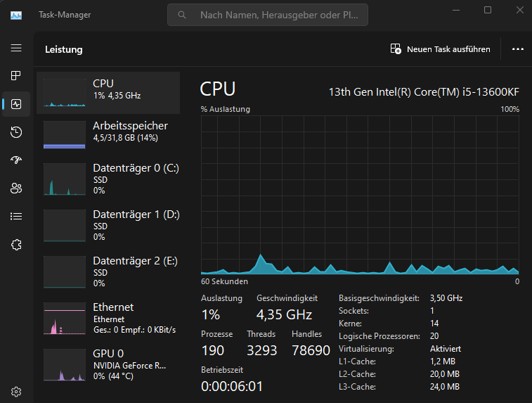

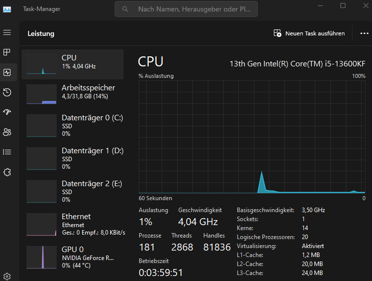

SW987 schrieb:
Was wird im taskmanager unter CPU angezeigt?
Hier ist es nicht statisch und schwankt zwischen von 4000 - 5000.

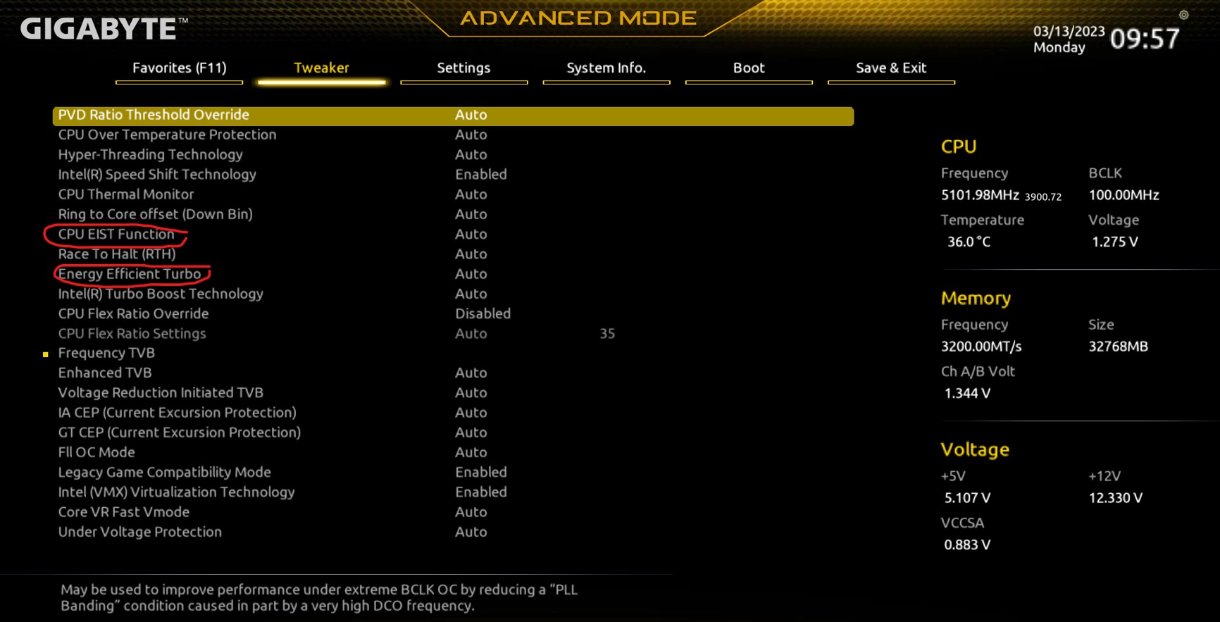

Kann eventuell eine Einstellung im BIOS, die bei Gigabyte standard auf Auto/An ist, das heruntertakten verhindern?
Leider bin ich nicht erfahren was OC und BIOS betrifft.
Ich bau den Rechner, schaue nach den Temps und aktiviere XMP, da hört mein "Wissen" auch schon auf.
Im Handbuch habe ich dazu leider nichts gefunden.
Vielen Dank im Voraus.
SNiT schrieb:
Als Ergänzung, die beiden Markierten Einstellungen im BIOS habe ich ebenfalls auf Eingeschaltet gestellt. Ohne Erfolg, daher hab ich es anschließend wieder auf Auto gestellt.

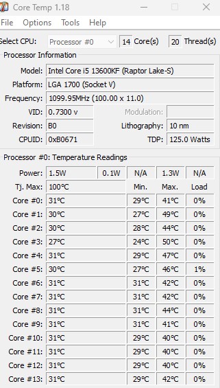

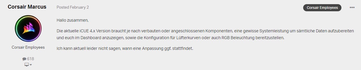

ich habe durch Zufall das Problem gefunden.
Das ganze liegt an iCUE, was mich jedoch sehr verwirrt.
Mit meinem alten Prozessor habe ich ebenfalls iCUE betrieben und er konnte sauber auf 800 MHz runter takten.
Eventuell hat ja jemand noch eine Idee, da man jetzt die Ursache kennt.
Sobald ich diese Programm komplett schließe sieht es wie in den Bildern aus.
Die Antwort von Corsair liegt ebenfalls bei.
Vielen Dank für eure Unterstützung.
