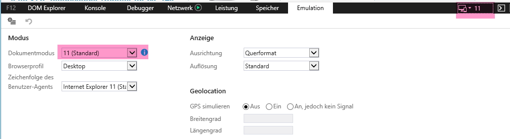

Könnte der Kompatibilitätsmodus sein:
Ich hatte das auch mal, da stellte sich der Modus von selbst immer auf Version 8; ich weiß aber leider nicht mehr, wie ich das behoben habe bzw. ob sich das von selbst verflüchtigt hat.
