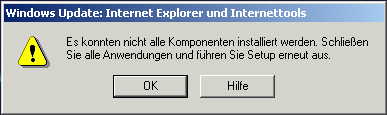

hallo, da ich durch die sufu net schlauer werde, versuch ichs mal so
ich hab windows 2000 SP4 auf meinem rechner installiert und alle updates drauf
wenn ich versuche den iexplorer6 versuche zu installieren, dann bricht er nach kurzer zeit immer ab
weder die online- noch die offline-installation funzen
zuerst kommt:
er sagt mir, dass iexplorer6 angeblich keine digitale signatur hat
danach bricht er bei 50% ab
was ist das problem?

und die wären?
Das mit der digitalen Signatur ist egal.
Der 2. Teil ist wichtig.
Hast du die Vollinstallation von IE6 oder eine Updateversion?
Installierst du manuell oder per Windows-Update?
Am Besten wäre, (du benutzt einen anderen Browser, z.B. Firefox.) du installierst per Windows-Update, dann wird genau das geladen, was gebraucht wird (START-Einstellungen-Systemsteruerung-Software / Neue Programme hinzufügen / Windows Update).
also ich hab schon alle installationsarten probiert
- windows-update
- hab son 11,8MB installations-ordner
- hab auch son 68MB ding
ging allet nicht
EDIT:
ich hab mir grad den firefox 1.0.2 gezogen
aber beim entpacken gibts bei 81% immer nen CRC-fehler
Nimm mal die Variante vom CB-Server.
Wenn das da auch auftritt, tackte deinen RAM runter, bzw prüfe deinen RAM. Tools dafür gibts auch im DL-Bereich von CB.
