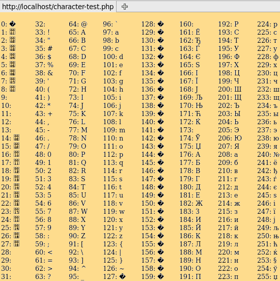

r entspricht z.B. 114 in UTF-8

Genau. Entweder als char einlesen (saubere Methode) oder den Vergleicher mit int also if (antwort == 114) umsetzen.
