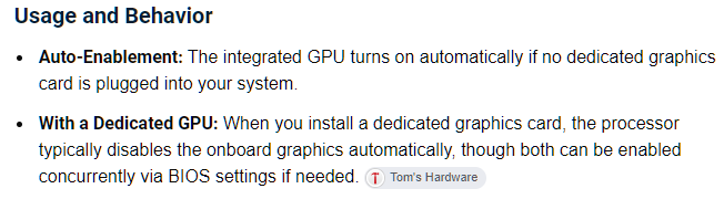

Die Grafikkarte raus.
In Theorie aktiviert sich dann die iGPU und dann kannst Du in UEFI einstellen das Du beide nutzen willst.
Reaktionen: herrStreusalz und waveplayz
Habe ich auch schon gesehen, das wäre aber sehr umständlich bei mir. Daher auch meine Frage: Reicht es, wenn ich das Power Cable ziehe?

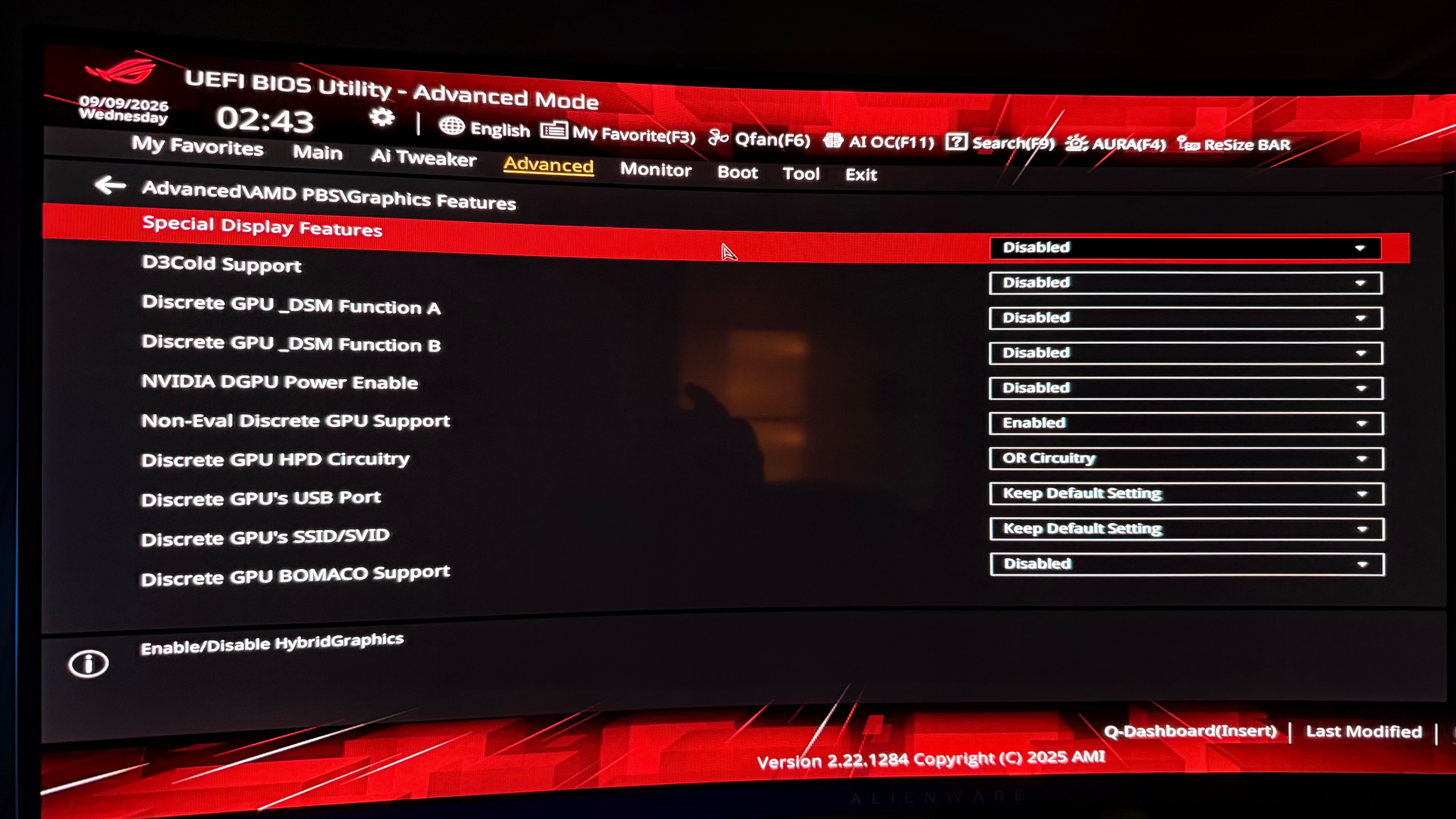

Da steht doch beim ersten Screenshot "Special Display Features"
Unten steht "enable/disable HybridGraphics"
Hybrid Graphics beschreibt dGPU und iGPU Betrieb.
Du musst das aktivieren um die anderen Funktionen zu bekommen...
Also Special Display Features auf enable stellen und dann solltest du die Optionen für die iGPU bekommen.
Reaktionen: iron_monkey, waveplayz, herrStreusalz und 5 andere

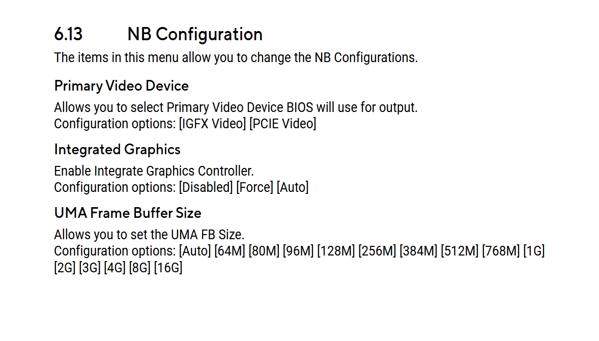

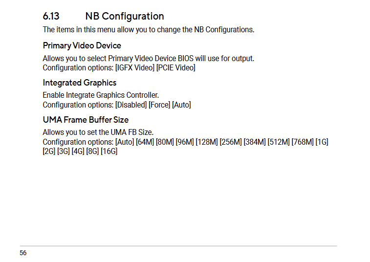

Gelöschter_User schrieb:
@waveplayz
Haben die Änderungen der "Special Display Features" etwas gebracht?
Wenn nicht, schaue mal im BIOS unter "Advanced" ob "NB Configuration" erreichbar ist.

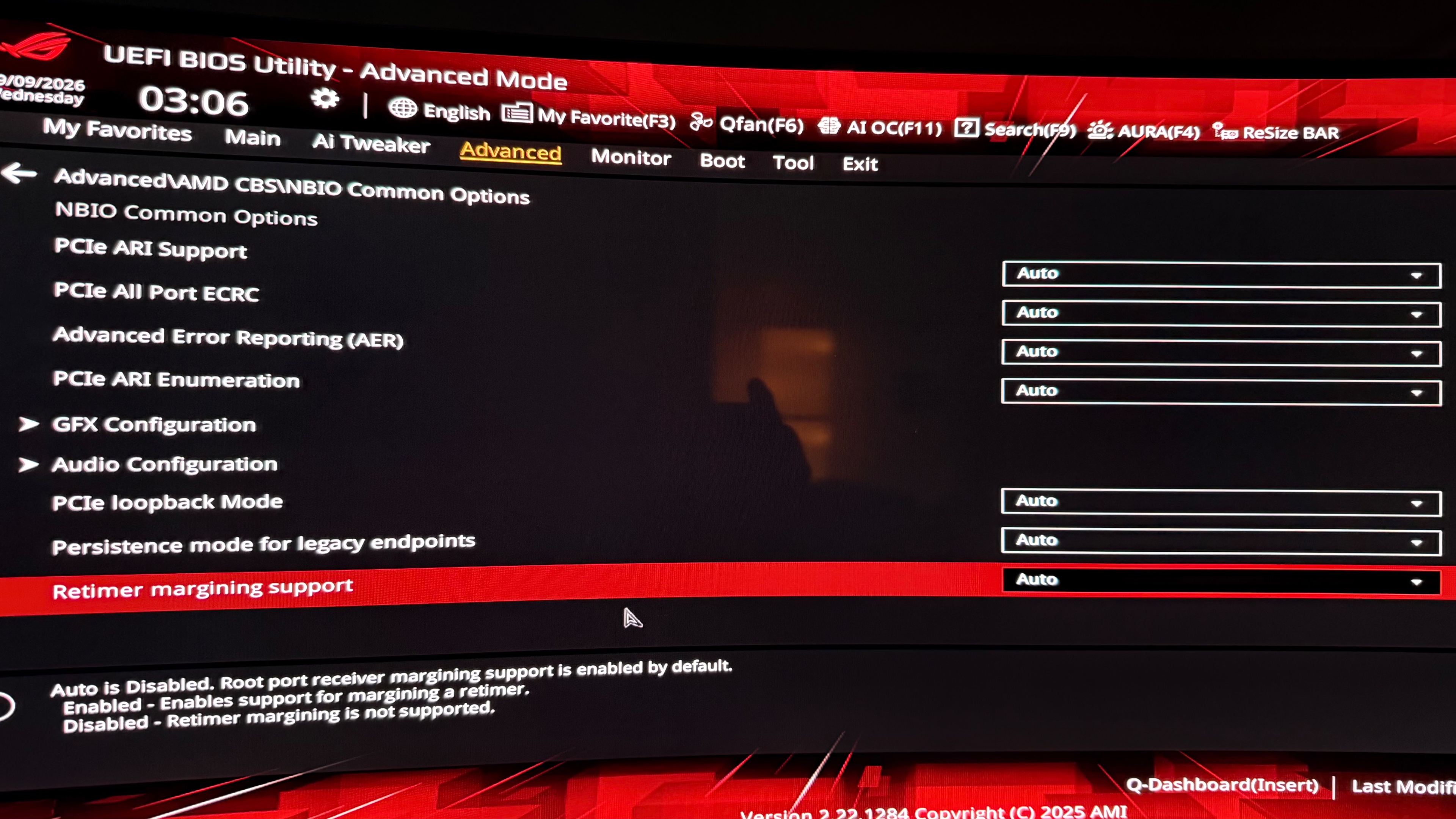

NVIDIA DGPU Power Enable = Disabled!? :o:confused_alt:
Also wenn's das ist wonach es aussieht, ... kriegt doch die RTX 4080 OC kein' Strom, oder?

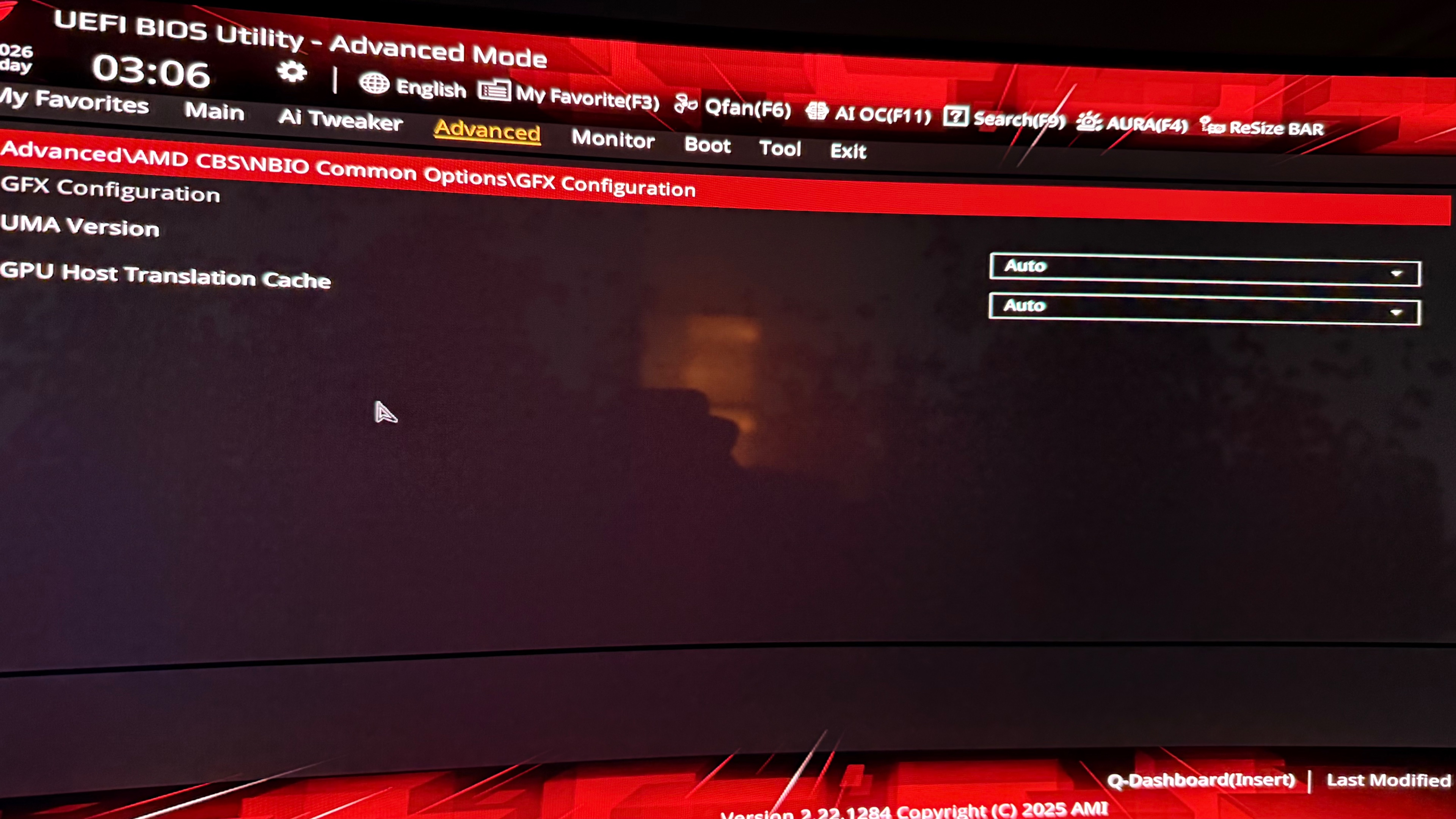

@eYc Ich hau alles mal an, aber laut Infos im Internet hat keine Einstellung damit zu tun…
Ich werde es mal mit GK ausstecken probieren, vielleicht kommt dann das Menü.
Jedoch gibt es bei mir kein „NB Configuration“.
Bilder folgen.
Lösung:
CSM deaktivieren. Dann gibt es jei mir auch NB Configuration.
Danke für eure Mithilfe!
