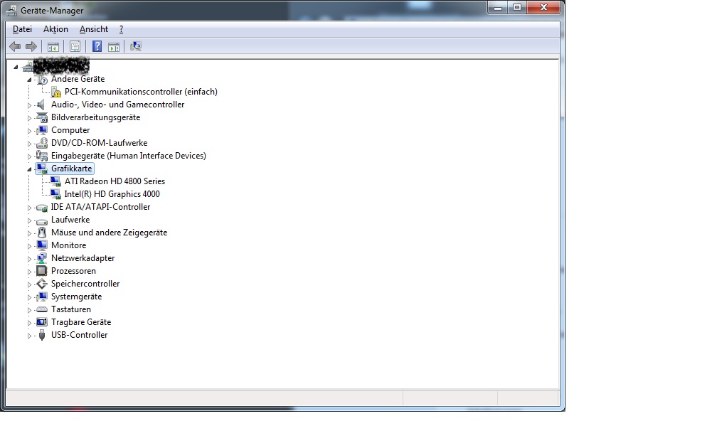

Wenn du eine dedizierte Graka drin hast, ist die iGP im Bios automatisch deaktiviert und es lädt den iGP Treiber erst gar nicht, falls du den überhaupt drauf hast - also KANN der Bluescreen gar nicht davon kommen.
Blödsinn!
Wie Riq 12 schon schrieb, Speicher mit Memtest86 durchtesten und mal ein anderes Netzteil testen, ich tippe auf's Netzteil.
