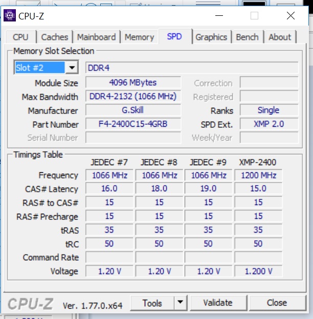

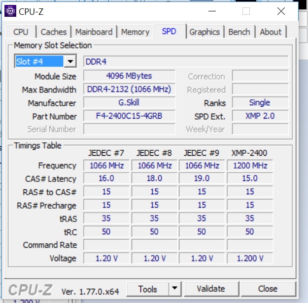

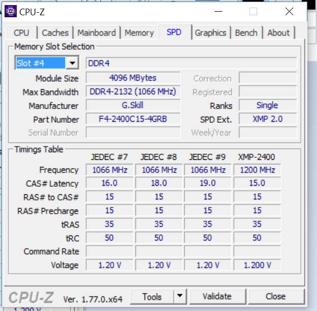

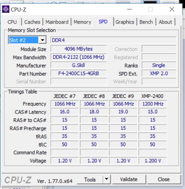

SPD mit allen 4?

Habs jetzt so :l:l und hier noch die SPD, bevor ich ihn wieder zerschieße.
