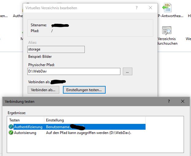

Also ich hab auf dem Verzeichnis einfach mein User im IIS angegeben, so das bei "Einstellung Testen" überall grüne Häckchen sind, wie heißt der IIS User denn ?

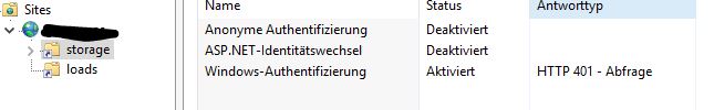

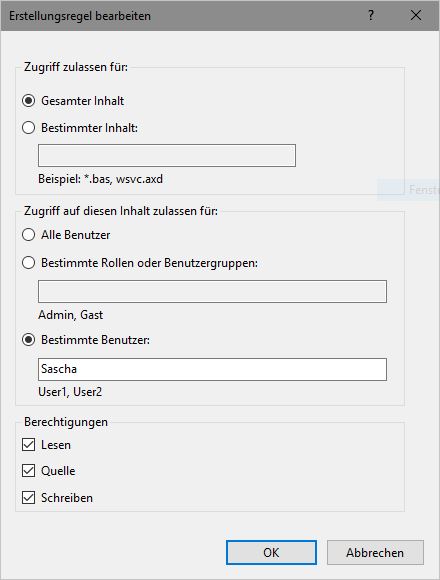

Ich hab mal ein paar Screens gemacht :) vlt hilft das.
Ja so wie die Anleitung und die Windows-Authentifizierung ist installiert, nur das XML Zeugs da nicht...weiß gar nicht wo man das sieht

Zum Testen könntest du das auch mal so aktivieren. Außerdem würde ich bei der WebDAV Einstellung auch mal auf Alle Benutzer stellen, statt deinem Benutzernamen.
