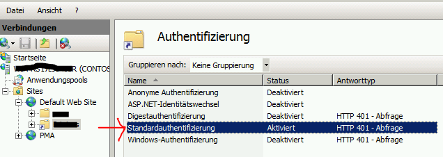

Habe auf einem ASP-Server gerade einmal testweise PHP installiert und mit mal die $_SERVER-Variable ausgeben lassen. Dort gibt es nach dem Login die Werte:
Code:
[LOGON_USER] => Administrator
[REMOTE_USER] => Administrator
[AUTH_USER] => Administrator
[AUTH_PASSWORD] => geheim
[PHP_AUTH_USER] => Administrator
[PHP_AUTH_PW] => geheim
Vielleicht kriege ich damit etwas hin :|
Hey,
habe mit CURL ein wenig ausprobiert, damit komme ich schon mal weiter als sonst. Ich kann mir am Ende mit ECHO die Website ausgeben lassen, so dass ich wirklich den Inhalt nach dem Login sehe. Rufe ich dann aber den Link auf, fragt er trotzdem nach Zugangsdaten. Wahrscheinlich initiiert er mir keine Session so wirklich.
Jemand eine Idee, wie ich das schaffe, dass der Login quasi "korrekt" durchgeführt wird und nicht nur eine Seite geladen wird?
