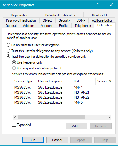

So, ich konnte das Problem jetzt lösen, nachdem ich mir das Ganze im "Kerberos Configuration Manager for SQL Server" angesehen habe. Dort stand für den Serviceuser weiterhin noch, dass dem user nicht für die Delegierung vertraut wird.
Dem user muss im AD dieses Recht noch explizit gegeben werden. Aus Sicherheitsgründen wird es beschränkt auf Kerberos, die beiden SQL-Server und den darauf laufenden SQL-Server-Dienst. Die im ersten Beitrag erwähnte Policy auf dem Domänen-Controller ist damit hinfällig.
Damit funktioniert die Linked-Server-Verbindung jetzt auch, wie sie soll.
das die Option „Use Any Authentication Protocol“ nicht wirkt hatte ich auch, hier musste man wie in deinem Bild die entsprechenden Dienste manuell hinzufügen.
