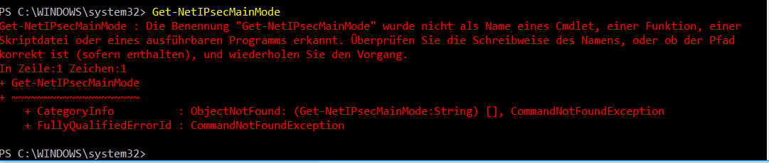

Hallo leute
Ich möchte gerne auf meinem Windows 10 Rechner automatisch für jede IKEV2 Verbindung die aufgebaut wird, die Sicherheit auf aes256 erhöhen. Der VPN Support hat mir diesen Link gegeben, doch fange ich nicht viel damit an:
http://www.stevenjordan.net/2016/09/secure-ikev2-win-10.html
Wenn ich in der PS Get-NetIPsecMainMode eingebe, findet es die Funktion nicht. Kenne mich mit PS null aus.
Löst das Tutorial in dem Link überhaupt mein Problem? Wenn ja, könnte mir jemand dabei helfen den Befehl zum laufen zu bekommen?
Vielen Dank
ist der vpn zum zeitpunkt der abfrage an oder aus? sieht mit eher nach abfrage am server als auf dem client aus
War aus, dachte ja nur das es um die generellen Einstellungen geht
(Zum verbinden bevorzuge ich den Client meines Anbieters, sofern das wichtig ist)

was passiert bei der abfrage mit vpn an?
kommst du auf den server um die abfrage abzusetzen?

Mit und ohne VPN
dann scheint die abfrage am server gemacht worden zu sein
hast du darauf zugriff bzw. verwaltest du den server?
anhand der ersten info das du den link vom vpn-support bekommen hast kann man annehmen das du keinen zugriff hast und nur die client-seite inne hast
dann... ab dem punkt
Registry Solution:
Create a registry key that enforces modern cipher and transform sets.
wobei nicht klar ist ob das noch serverseitig oder schon clientseitig ist
aber anhand des nachfolgenden punktes
PowerShell
The Windows 10 registry fix is the path of least resistance.
kann man es als clientseitig annehmen
bevor du in der registry rumpfuscht...
erstell dir eine VM und probier es darin aus
