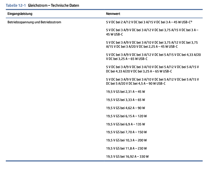

http://h10032.www1.hp.com/ctg/Manual/c06961235.pdf Seite 79
cvzone schrieb:
Welches Netzteil wurde dir den angeboten?
angeboten wurde mir ein Original HP Netzteil für genau diese Notebook Type, 19,5V (also würde von dem her das Amso Teil passen) und eigenartigerweise 120 Watt (wobei das mitgelieferte Netzteil 45Watt hat)
Schau auf die Unterseite des Notebooks, da steht es drauf. Schrieb ich aber bereits in Post #3
Wichtig ist nur die Spannung von 19,5V. Die Stomstärke des Netzteils kann beliebig groß sein, Hauptsache mindestens so groß wie benötigt.
Das Produkt aus Spannung und Stomstärke ergibt die Maximalbelastbarkeit des Netzteils in Watt.
Wenn das Notebook 19,5V und 2,31A = 45W braucht funktioniert natürlich auch ein 500W Netzteil, so lange es auch 19,5V und den passenden Stecker hat.

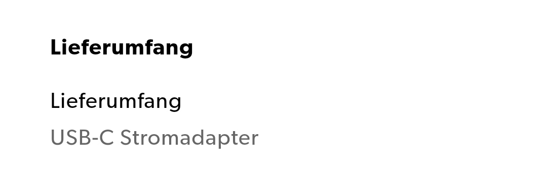

Eigentlich kann ich mich nicht erinnern, in der seinerzeitigen Produktbeschreibung auf der HP des Händlers dieses technische Detail irgendwo gesehen zu haben. Nachprüfen kann ich das jetzt nicht mehr, da der Händler dieses Notebook nicht mehr im Sortiment hat.
Das steht auf allen Webseiten, die dieses Modell verkaufen. Du musst schon selber genau hinschauen, was du kaufst. Dafür kann weder der Händler noch der Hersteller etwas:
