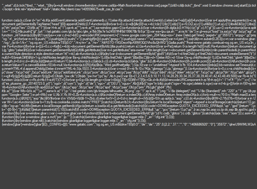

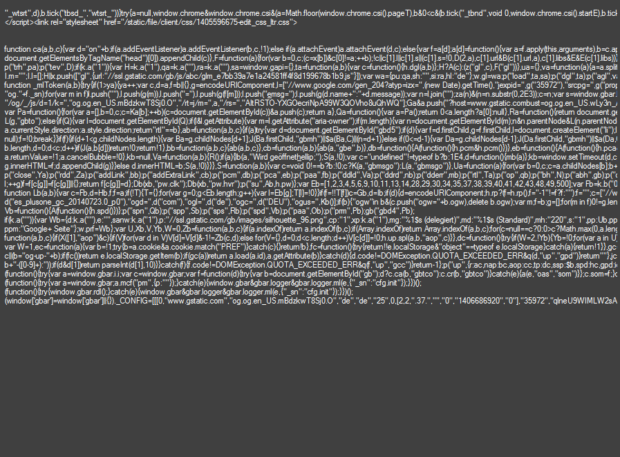

Ok, Funktioniert jetzt soweit.
Allerdings wird folgendes über mein LblNews ausgegeben :
Du musst dir wohl bisschen mehr Arbeit machen - dein Link führt zu dem Reader von Google Docs, nicht zum eigentlichen Dokument.. soll heißen:
Du musst den Download-Link suchen (z.B. per RegEx, dürfte relativ einfach sein) und *diesen* dann mit den oben angegebenen Beispielen lesen. Der Download-Link wird sich wahrscheinlich jedes mal ändern (also kein permanenter Link).
Ich habe bspw. diesen hier genutzt: https://doc-0o-1g-docs.googleuserco...UVA4bXZ0S0k?h=16653014193614665626&e=download (wird bei dir sicher nicht gehen).
