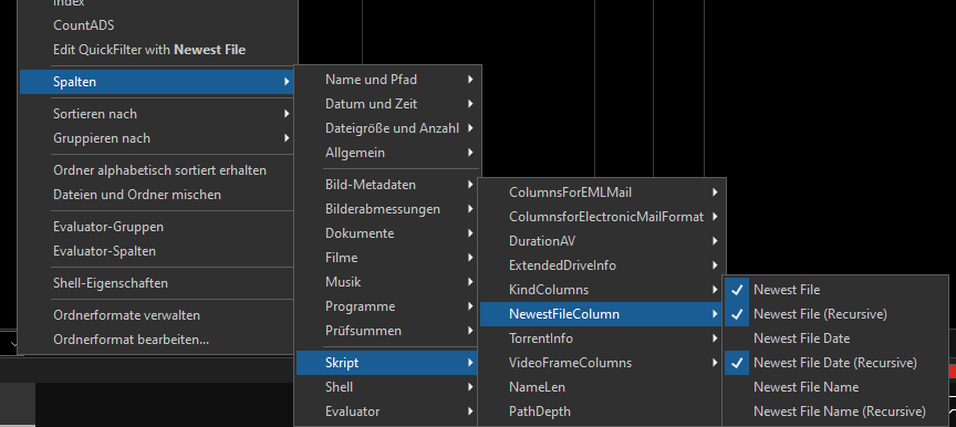

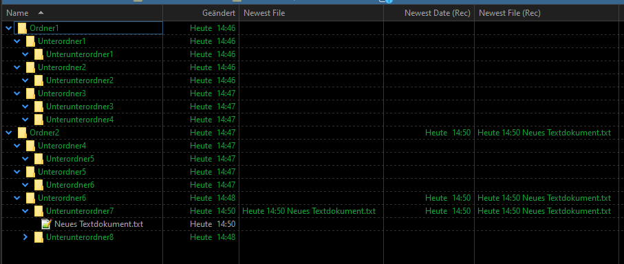

In Datei-Explorern wie Directory Opus kann man sich eine Scriptspalte basteln, wie hier zum Beispiel " Newest File Date (Recursive)" und dann anhand dieser Spalte sortieren wenn ich es richtig verstanden habe.

Reaktionen: tollertyp
Die Frage bleibt halt spannend, wie gut die Performance da ist (also je nachdem, wie komplex die Datei-Lage ist, aber wenn schon solche Wünsche geäußert werden... :P ).
