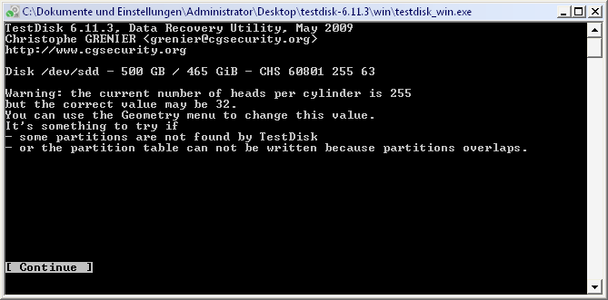

Hallo!
Vorgeschichte:
Ich habe während der PC im Ruhezustand war die SATA-Steckplätze der Festplatten vertauscht. Danach habe ich hochgefahren und bekam einige Fehlermeldungen. Nach einem Neustart begann chkdsk zu arbeiten und zum Schluss bekam ich andauerend den Fehler "Ein Indexeintrag wird in Index $0 der Datei 25 eingefügt". Ergebnis: Der PC lies sich nicht mehr starten.
Betroffen ist eine Datenfestplatte und keine Systemplatte. Alle anderen Festplatten scheinen korrekt zu arbeiten. Hatte keine Dateien auf der betroffenen Festplatte geöffnet als ich im Ruhezustand war.
Backup wurde gemacht.
Physikalischen Fehler schließe ich aus.
Situation:
Dateien werden im Explorer korrekt angezeigt. Öffnen aber lassen sich einige nicht. Gewöhnliche File Recovery Tools zeigen betroffene Dateien mit 0 kB und leeren Cluster und Sektor an. Im Explorer sehe ich fast alle Informationen (Dateigröße, Erstellungsdatum, etc. bis auf Videogröße). Die MFT scheint also in Ordnung zu sein, die jeweiligen Sektoren sind anscheinend überschrieben worden? Meiner Meinung nach sollten diese trotzdem wiederherstellbar sein (keine Veränderungen gemacht bis auf Reparatureinträge von chkdsk).
Informationen:
Verwendetes OS: Win XP Prof mit SP3
Betroffene Festplatte: Seagate ST3500320AS 500 GB
Nur eine Primäre Partition (keine Boot-Partition)
Dateisystem: NTFS
Code:
Disk /dev/sdd - 500 GB / 465 GiB - CHS 60801 255 63
60801 - Anzahl der Zylinder
255 - Heads pro Zylinder? (gibt nur 4 Heads?)
63 - Sektoren pro Head? (pro Track?)
Incorrect number of heads/cylinder 16 (NTFS) != 255 (HD)
Habe mehrmals gelesen dass 255 Standard sein soll!
Warning: the current number of heads per cylinder is 255
but the correct value may be 32
1 P HPFS - NTFS  0 1 1 60801 32 63 976770081
Primäre Partition (nicht bootfähig)
Dateisystem: HPFS - NTFS
Anfangs-Zylinder: 0
Anfangs-Head: 1
Anfangs-Sektor: 1
End-Zylinder: 60801
End-Head: 32
End-Sektor: 63
Größe der Partition: 976770081 Sektoren? (Werte unterschiedlich)
P  HPFS - NTS  0 1 1 60801 254 63 976784067 Backup
Anfangs-Zylinder: 0
Anfangs-Head: 1
Anfangs-Sektor: 1
End-Zylinder: 60801
End-Head: 254
End-Sektor: 63
Größe der Partition: 976784067 Sektoren? (Werte unterschiedlich)
Probleme:
-Anzahl der Heads: Sollte 255 und nicht 32 sein. (OK, das könnte ich unter Geometry ändern - ist aber gefährlich.) Macht testdisk hier einen Fehler oder sollte ich das ändern?
-Anzahl der Sektoren unterschiedlich:
Was stimmt nun? 976770081 vs. 976784067? Arbeitet testdisk hier korrekt?
Fragen:
-Gibt es noch eine Möglichkeit die beschädigten Daten wiederherzustellen?
Ich habe schon diverse Tool ausprobiert, aber die können nicht mehr als ich es selbst mit Explorer per copy & paste tun könnte. Wenn nein, sollte ich es nun wieder mit chkdsk probieren?
-Wie gehe ich vor wenn nichts mehr zu retten ist? Sollte ich ganz normal formatieren? Soll ich die Geometrie ändern?
Wenn ihr mir weiterhelfen könntet, dann wär das echt super von euch.

Hast du eine tiefe suche gestartet? Wenn ich mich recht erinnere, werden immer Backup/Schattenkopien erstellt. Nur lese ich aus deiner Vorgeschiche herraus, dass diese besagten Schattenkopien gelöscht wurden. Hast du noch eine Möglichkeit, von dieser Platte ein Backup anzufertigen?
Ich denke, du solltest es riskieren. Was ist, wenn du wie im 1. Screen auf Backup gehst? Vielleicht taucht dann das richtige Ergebnis auf.
32 Köpfe, Pro Zylinder soll richtig sein? Da stimmt was nicht. Wenn ich an damals zurück denke: Externe Festplatte --> Linux zugriff, das Dateisystem ist RAW, wollen Sie Formaiteren? Testdisk hats geschaft. Ich habe mich strikt an die Anleitung von Fiona gehalten und... Alle Daten waren wieder da.

Deine Partition belegt den letzten Cylinder der Festplatte.
Nach Intel Standard ist der frei?
Um diese wiederherzustellen mache mal folgendes und gebe den letzten Cylinder frei;
Bestätige durch bis du das Menü Analyse siehst.
Bestätige aber nicht bei Analyse sondern bei Options.
Gehe auf Allow partial last cylinder und setze es von No auf Yes.
Verlasse das Menü Options mit Ok
Bestätige bei Analyse durch bis du Write siehst und versuche die Partition erneut in der Partitionstabelle einzutragen.
Viele Grüße
Fiona
Hallo zusammen!
Das Backup habe ich nach dem Datenverlust gemacht, also nicht mehr aktuell.
Eine tiefe Suche habe ich schon gemacht. Es kommt der selbe Bildschirm wie auf dem zweiten Bild zu sehen ist. Wenn ich auf Backup gehe, dann speichert er mir die Partitionsliste in die Log-Datei. (Übrigens die Festplatte heißt auch Backup)

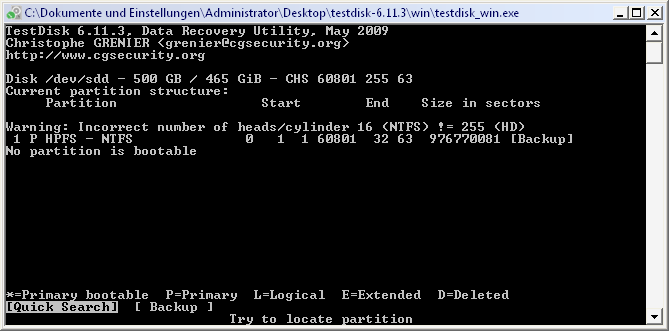

Ich habe auch die Anpassung gemacht die Fiona vorgeschlagen hat:
Die Anzahl der Sektoren ist jetzt bei Bild 1 anders. Die Fehlermeldung "the current number of heads per cylinder is 255 but the correct value may be 32" kommt trotzdem (Bild 2).
Ergebnis: Die Anzahl der Sektoren zwischen den verschiedenen Menüpunkten ist jetzt gleich (976784067). Auf die Dateien kann ich trotzdem nicht zugreifen.

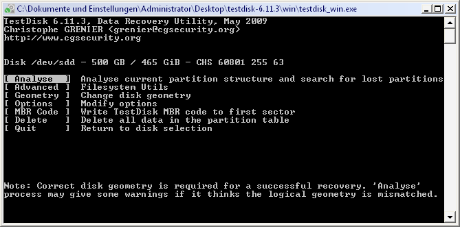

Sollte ich den Vorschlage von Fiona wieder rückgängig machen? Kann ich einfach formatieren? Datenrettung scheint hier nichts mehr zu bringen da die Vorschläge ausgehen.
Im Anhang finden sich die aktuellen unveränderten testdisk Screenshots. Ich denke, dass das Dateisystem sicher etwas abgekriegt hat. Aber warum zeigt testdisk diesen Fehler an? Fragen über Fragen ...

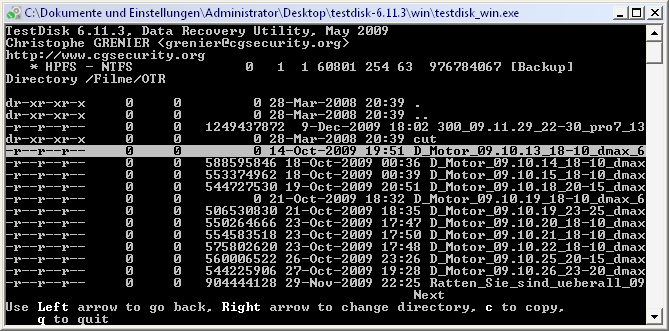

Hattest du wenn die Partition angezeigt wird p gedrückt ob deine Daten oder eine Fehlermeldung angezeigt wird?
die Option Allow partial last cylinder sollte beibehalten werden.
Hattest du mal Daten in Testdiak kopiert, ob die dann funktionieren?
Infos dazu hier;
https://www.computerbase.de/artikel...von_einen_beschaedigten_datentraeger_kopieren
Kopiere mal einige Daten und teste es.
Formatieren kann man immer, daher lasse s mal.
Die Meldung zwecks Geometrie kann auch daher kommen, da nicht Intel Standard und der letzte Cylinder benutzt wird.
Teile mal mit, ob Daten angezeigt werden und wenn du die kopiuerst, ob die funktionieren.
Teile auch eine Fehlermeldung mit.

Hallo Fiona!

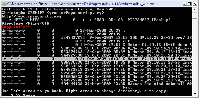

Daten werden mit "list files" angezeigt. Keine Fehlermeldungen.

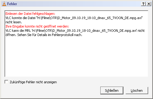

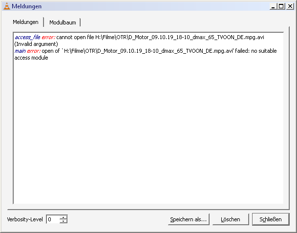

Die beschädigten Dateien werden immer mit 0 Byte angegeben. Teilweise werden gewisse Ordner/Dateien nicht angezeigt (Windows Explorer tut dies aber).
Mit Testdisk kopierte Dateien funktionieren (außgenommen die beschädigten/fehlenden Dateien). Fehlermeldung kommt keine (bis auf "Copy failed").

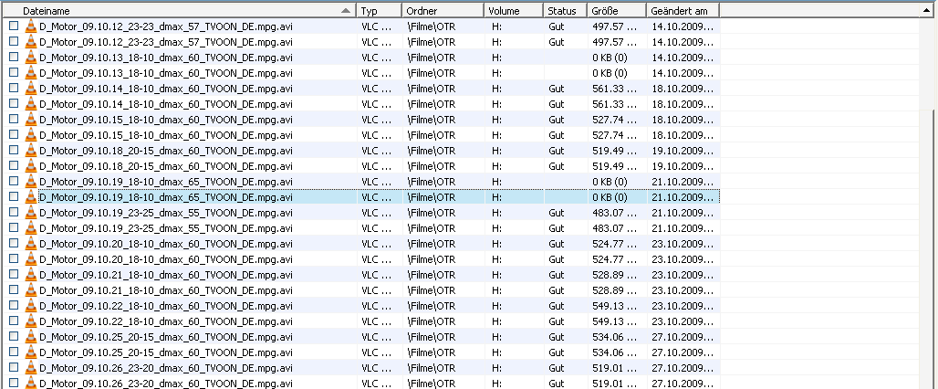

Die 0 Byte Dateien werden auch mit File Scavenger mit 0 KB(0) angezeigt.
Testdisk zeigte ja gewisse Ordner nicht an. Zwei davon zumindest findet File Scavenger! Den einen Ordner hatte ich schon per Windows Explorer kopiert und bei dem anderen könnte ich noch ein paar Dateien retten. Leider werden die anderen fehlenden Ordner noch immer nicht angezeigt.
Viele Grüße
