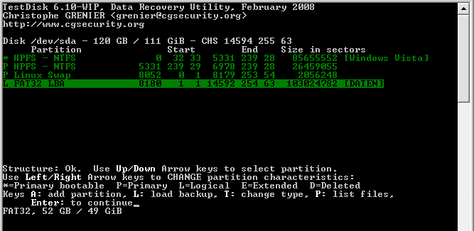

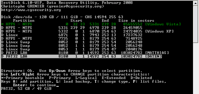

Mache mal eine Diagnose mit Testdisk ob deine Daten angezeigt werden.
Lade bitte Testdisk Version 6.10 beta für Windows.
Link dazu gibt es hier;
https://www.computerbase.de/downloads/systemtools/festplatten/testdisk/
Starte Testdisk bestätige bei dem Log-Datei-Screen mit Enter, wähle deine betroffene Festplatte aus und bestätige mit Enter, bestätige bei Partition Table Typ Intel, bestätige bei Analyse mit Enter und setze mir einen Screenshot.
Bestätige bei Quick Search und setze mir auch einen Screenshot (bestätige bei Vista-Check entweder mit y oder n).
Markiere mal die betroffenen Partitionen und drücke p auf der Tastatur ob deine Daten angezeigt werden oder eine Fehlermeldung.
Zurück kommst du mit q drücken.
Wenn keine Partition mit Daten gefunden wurde;
Bestätige weiter bis du zum Menü kommst wo unten steht [Quit] [Deeper Search] [Write] und gehe mit dem Pfeil im Fall auf [Deeper Search] (tiefere Suche) und lasse es laufen.
Setze mir auch einen Screenshot.
Die betroffene Partition sollte wenn du den Screen machst markiert sein.
Viele Grüße
Fiona

Lade Dir dazu mal Testdisk 6.10.
Nach dem Start von Testdisk beantwortest Du die Frage nach einer Logdatei mit Y. Den Partitionstyp solltest Du mit Intel beantworten. Dann wird Analyse aus dem dann erscheinenden Menü gewählt. Mit Quick Search wird dann der Vorgang fortgeführt (bei Vista mit Y antworten, wenn die Partitionierung unter diesem OS gemacht wurde). Wenn jetzt Partitionen gefunden wurden, kannst Du sie mit den Pfeiltasten anwählen und mit P deren Inhalt sichtbar machen. Mit Q geht es zurück ins Menü. Sollten keine Partitionen in der ersten Suche gefunden worden sein, wird mit Enter weiter gemacht, hier ist dann im Menü [ Quit ] [ Deeper Search ] [ Write ], die tiefere Suche mit Deeper SEARCH auszuwählen (dieser Vorgang kann dann schon eine Weile dauern).
Wenn jetzt Partitionen (sie sollten jetzt u.U. grün dargestellt werden) gefunden werden, solltest Du sie wieder mit den Cursor Tasten auswählen und wieder mit P deren Inhalt kontrollieren ob alle Daten sichtbar werden. Mit den Cursor-Tasten kann gescrolled werden.
Nach jedem elementaren Schritt (also nach der ersten Analyse, nach dem Quick Search mit der Abfrage ob die Disk unter Vista eingerichtet wurde oder nicht und nach dem deeper SEARCH) solltest Du einen Screendump (oder Photo) machen und hoch laden, alternativ kann auch die Logdatei gepostet werden.
Bilder und andere Dateien kannst Du unter Anhänge verwalten (unter dem Edit Feld) hochladen.
Der Weg einer Diagnose ist hier recht anschaulich beschrieben.

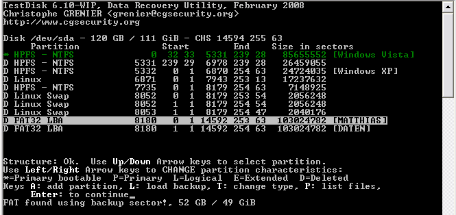

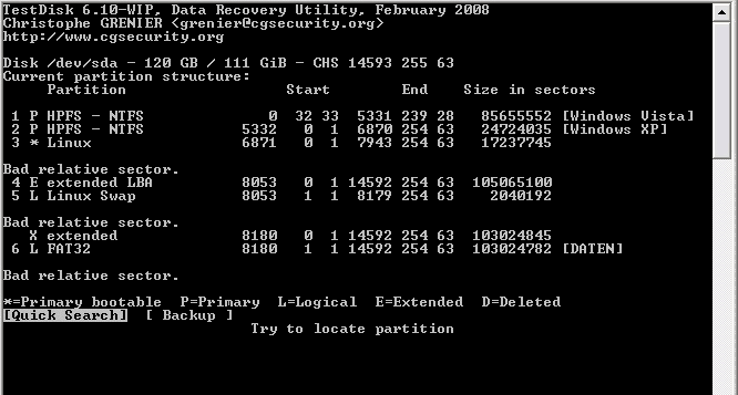

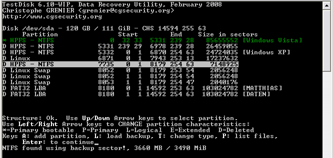

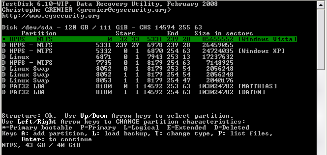

Komischerweise gab es bei mir nie eine Vista-Abfrage, obwohl ich 6.10 für Windows genommen habe.
Die Linux-Partition unterschlägt er jetzt und Linux Swap zeigt er als primär an. So wie ich es partitioniert hatte, sollten eigentlich Linux Swap und Daten logisch und die anderen primär sein.

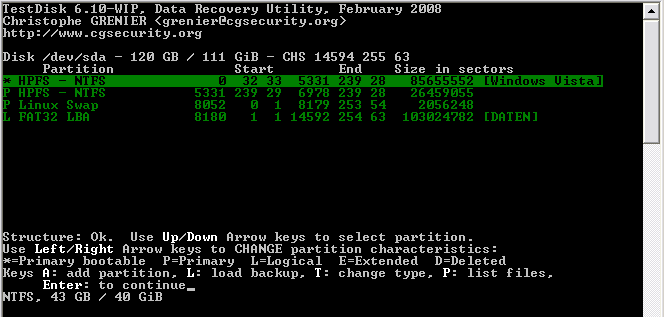

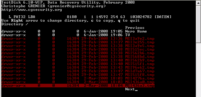

Die Daten werden angezeigt.
1. betroffene Partition: testdisk4.png
2. betroffene Partition: testdisk5.png, testdisk6.png
Bei der 2. Partition gibt es auch rote Einträge, bei der ersten nicht. Die NTLDR, boot.ini etc. auf der 2. Partition habe ich übrigens vor etlicher Zeit nur als Sicherung dahin kopiert. Die Partition war nie zum Booten.
Er hat zwar Daten gefunden, aber die Linux-Partition unterschlagen, also mit Deeper Search:
vielleicht noch interessant (hatte Matthias wohl in Daten umbenannt):

Testdisk findet bei dir nichts zu reparieren.
Fehler im Dateisystem sollten auch nicht mit Testdisk gelöst werden.
Sichere mal deine Daten soweit möglich.
Liegt wahrscheinlich daran, wenn du Partitionen unter Vista erstellt hast und hinterher andere mit älteren Betriebsystemen oder Programmen.
Es muß eine 100% Vista-Kompatibilität gegeben sein.
Intel Partitionen richten Partition an Cylindergrenzen und Vista an Megabyte-Grenzen aus.
Daher sollte nie mit Partitionstools auf in Vista erstellte Parttitionen zugreifen.
Führe mal von WinXP kein chkdsk mehr auf einer Vista-Partition aus.
Blende auch die Vista-Partition unter WinXP aus.
Einfach Laufwerksbuchstaben in WinXP in der Datentägerverwaltung versuchen abzuschalten.
WinXP löscht gern die Vista-Wiedehrherstellungspunkte etc. und ist somit besser den Laufwerksbuchstaben zu entfernen.
Kann im Fall wieder neu vergeben werden.
Dein Vista startet nicht, da auf einer Festplatte immer nur eine Partition aktiv sein darf.
Dieses ist jetzt dein Linux-Partition.
Siehst du auf deinem Bild;
https://www.computerbase.de/forum/attachments/testdisk1-png.91156/
Stern ist für primär akiv bootfähig und ist im Moment die Partition 3-Linux.
Beschreibung siehst du auch auf dem Screen über Quick Search.
Vista ist im Moment P für nur primär.
Vielleicht ein Problem mit Grub?
Es darf immer nur eine Partition auf einer Festplatte aktiv sein, daher mußt du vorher gewährleisten, das deine Partition Linux auf nur Primär gesetzt wird.
Erst dann könntest du die Startumgebung in der Vista-Wiederherstellungskonsole mit bootrec reparieren oder direkt von der Konsole aus, mit Startumgebung reparieren.
Vielleich auch eine Reparaturinstalltion machen.
Wegen deine Emails ist es so, das Kreuzverbundene Dateien manchmal kaputt sind und nicht repariert werden.
Auch ist es eine gute Idee, alle Betriebssystem bei Festplatten mit mehreren Partitionen und Betriebssystemen von Vista aus, mit dem stabilen Programm EasyBCD als Bootmanager zu konfigurieren;
http://neosmart.net/dl.php?id=1
Viele Grüße
Das booten ging so eigentlich schon. Ich dachte, Grub (im MBR) ignoriert einfach, welche Partition aktiv ist, und übergibt die Kontrolle an den Code im Bootsektor der zu bootenden Partition.
