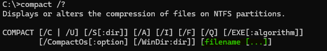

ich habe nach einem Tipp aus diesem Video (Zeitstempel) das Terminal (Admin) benutzt und mich dabei vertippt.
Ich wollte prüfen, ob Windows Systemdateien komprimiert, indem ich im Terminal den Befehl "compact /compactos" eingebe.
Eingetippt habe ich aber "compact compactos", also ohne Slash. Daraufhin stand im Terminal:
Listing C:\Users\Username\
New files added to this directory will not be compressed.
Hat dieser Vertipper irgendwas geändert? Muss ich etwas rückgängig machen?
Der richtig eingegebene Befehl zeigte dann, dass Systemdateien komprimiert werden.

Abraxos schrieb:
"compact compactos"
zeigt nur an, ob die Datei "compactos" im aktuellen Verzeichnis komprimiert ist oder nicht:
Reaktionen: Abraxos
