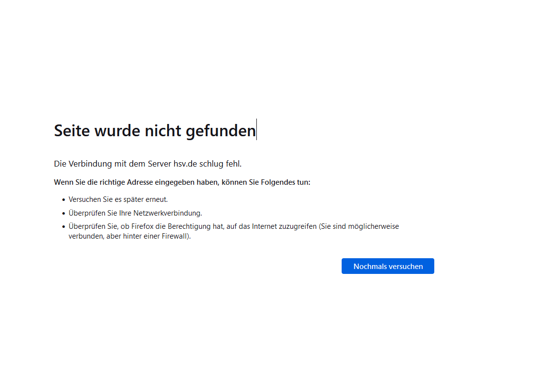

Ich kann mich mit dem Laptop problemlos mit dem WLAN verbinden. Allerdings kann ich dann manche Seiten öffnen (so wie zum Beispiel dieses Forum, Wikipedia oder die Seite der örtlichen Stadtverwaltung Düren).
Andere Seiten wie hsv.de oder amazon.de können aber nicht geöffnet werden. (siehe Screenshot)
Auch Outlook kann übers WLAN keine Mails abrufen.
Wenn ich das Gerät per Netzwerkkabel am Router oder am Repeater einstecke ist dies alles möglich.

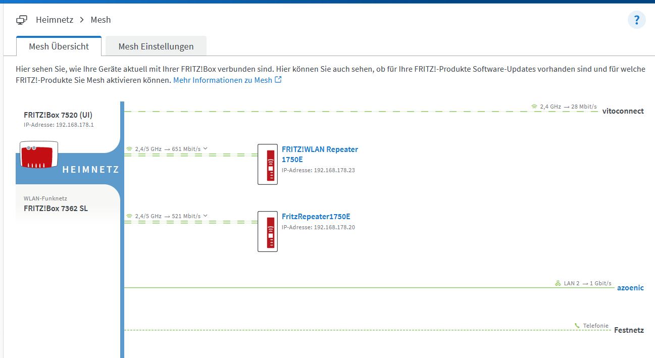

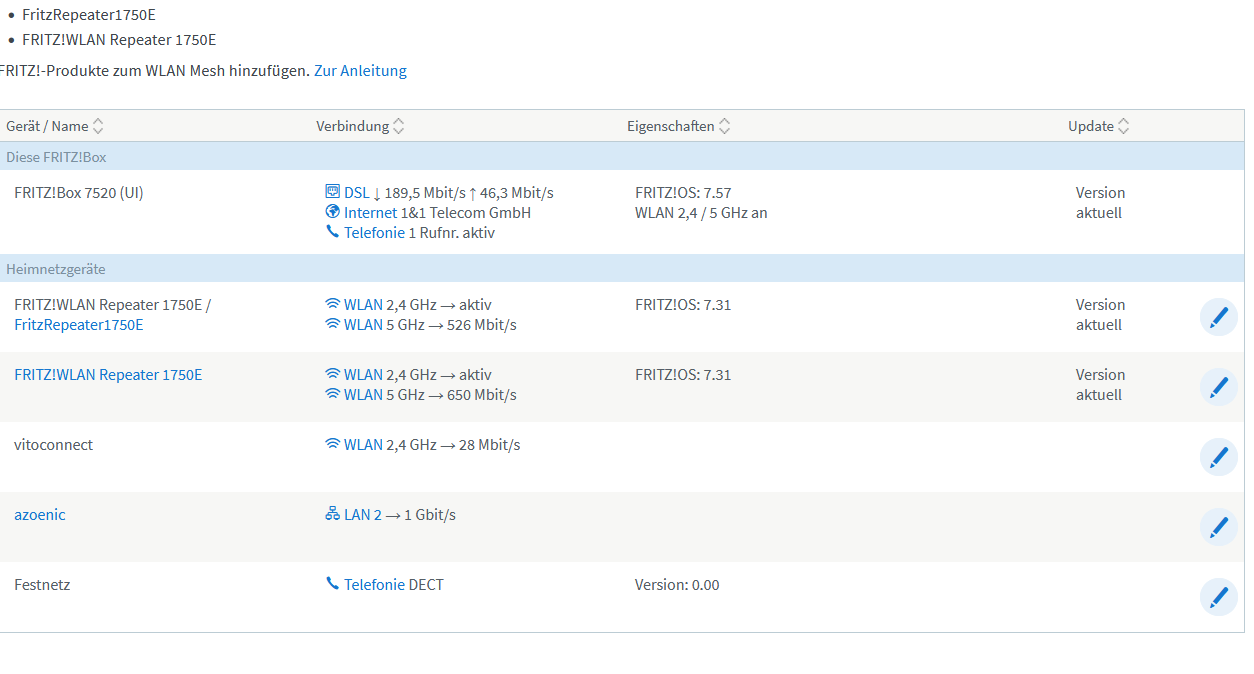

norKoeri schrieb:
Welchen Internet-Router nutzt Du genau? Wenn es eine FRITZ!Box ist, dann gehe bitte mittels Computer auf fritz.box → Heimnetz und poste jene Übersicht. Hast Du irgendwelche Geräte im Heimnetz (wie WLAN-Repeater oder Switch), die auf jener Übersicht nicht auftauchen?
ihr seid ja echt der Wahnsinn :-)
Andere Geräte sollten nicht drin sein.

Obwohl gelöst, zwei Punkte:
  1. Die FRITZ!Repeater bitte noch ins AVM-Mesh einbinden.
  2. Ist die FRITZ!Box 7362 SL per WLAN angebunden? Bitte gehe auf deren Web-Oberfläche uns schildere uns, wie die eingestellt ist, also in welchem Modus die ist. Sieht mir falsch aus.

rebolic schrieb:
das mit dem ins Mesh einbinden ist ein wenig schwierig, da der Router im Keller ist und ich derzeit alleine zu Hause bin.
Was genau ist das Problem bzw. macht es schwierig? Du hast rund zwei Minuten für den Vorgang.

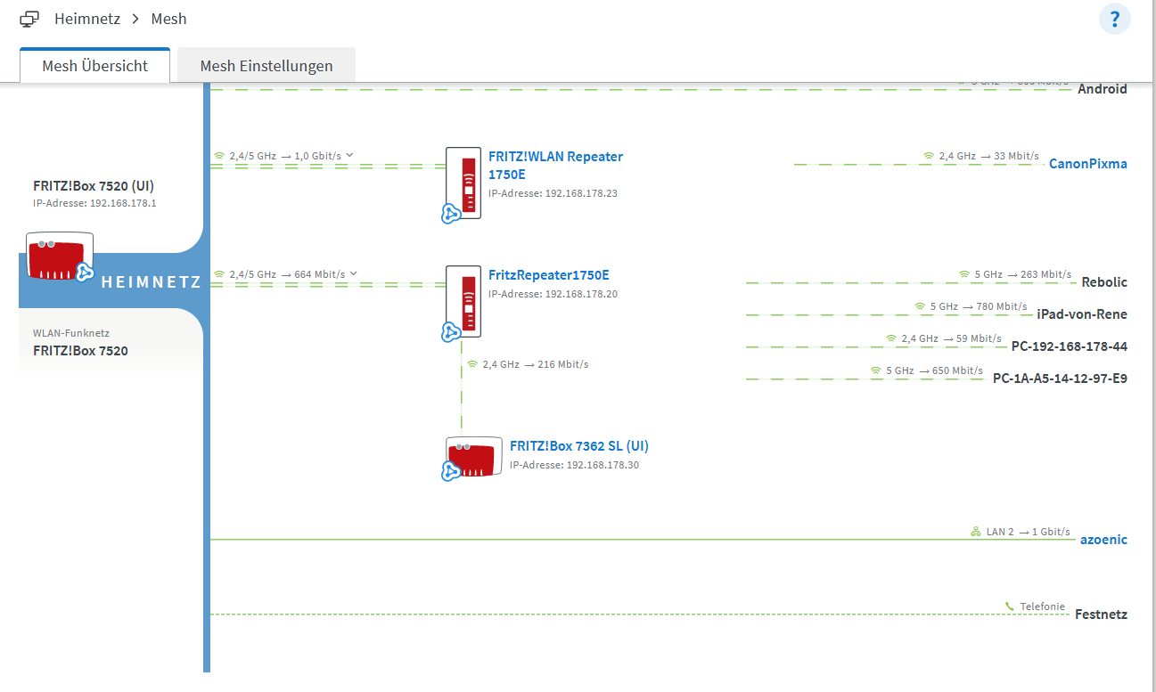

rebolic schrieb:
Die Fritzbox 7362 ist per WLAN eingbunden
Ist also doch noch ein weiteres FRITZ!-Produkt vorhanden, dass nicht auf dem obigen Screenshot erscheint? Das sollten wir uns (irgendwann) genauer anschauen, denn jene FRITZ!Box wäre dann im falschen Modus.
So, da bin ich endlich wieder!
Also die FritzBox 7362 habe ich jetzt herausgenommen. Hatte Sie nur benutzt um meinen Laptop per Kabel zu verbinden, was ich ja jetzt zum Glück nicht mehr brauche.
Das Problem mit den zwei Minuten ist, dass ich derzeit "schlecht zu Fuß" bin, und da auf Hilfe angewiesen bin...
Ich kümmere mich im Laufe des Tages mal drum und mache dann den gewünschten Screenshot.
