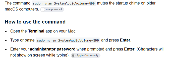

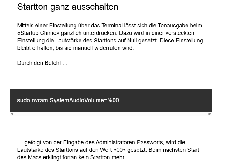

Es zu deaktivieren scheint laut Recherchen auch ein Kinderspiel zu sein. Einfach in die Einstellungen gehen, Ton-Rubrik und einfach das Häkchen bei "Beim Start Ton abspielen" herausnehmen. Gesagt, getan. Beim Einschalten wird der Chime dennoch abgespielt. Dann, eine Stufe weiter geht es ins Terminal. Dort dann sudo nvram SystemAudioVolume=%00 eingeben, mit Passwort bestätigen und es müsste erledigt sein. Beim Einschalten wird der Chime dennoch abgespielt.

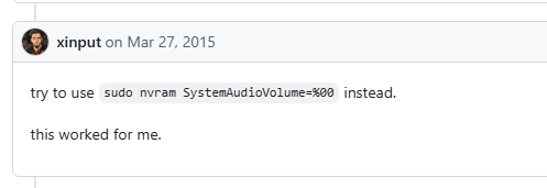

Für Mojave und älter sollte man sudo nvram SystemAudioVolume=%00 versuchen.
Gesagt getan. Der Startsound ist immer noch da. Du liebe Güte! Habt ihr noch Rat?
Dachte, das geht mit:
sudo nvram SystemAudioVolume=%80
Ich habe mehrere Quellen durchsucht und alle sprachen von %00. Irgendwie ergibt %80 für mich keinen Sinn. Oder stehen diese Zahlen gar nicht für die Lautstärke in % sondern für bestimmte Einstellungen? Ich mein klar, ich kann nachher mal zu Hause %80 ausprobieren.
EDIT: es hat funktioniert und @SheepShaver hatte Recht mit sudo nvram SystemAudioVolume=%80. Mir erschloss sich diese Prozentangabe erst gar nicht aber es sind wohl irgendwie hexadezimale Zahlen die im Hintergrund für völlig andere Dinge stehen.
