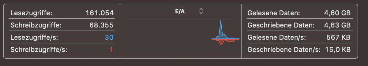

ich habe das oben genannte iMac Modell und musste es bereits zwei mal zurücksetzen, weil die Geschwindigkeit des Betriebssystems (aktuellste Version bereits installiert) sehr träge ist, alles braucht gefühlt eine Ewigkeit, öffnen von Tabs und schreiben, ist immer mit mehreren Gedenksekunden verbunden.
Ich habe als Festplatte die normale 1TB HDD verbaut.
Als Prozessor ist der I5 mit 3,1GHz verbaut.
Was kann das System so ausbremsen?
Laut Aktivitätsanzeige ist das System ganz normal ausgelastet, sprich beim surfen 10% CPU Auslastung.
Unterstehend die Lesezugriffe der Festplatte.
Liegt es an der trägen HDD oder was kann hier das Problem sein?

HDDs sind allgemein träge, nach 5 Jahren nutzung wohl umso mehr.
Eventuell die SMART werte der HDD auslesen.
die Festplatte :D PS: fast 2k Beiträge aber nicht wissen das eine Festplatte das langsamste Glied in deinem System ist wundert mich doch etwas!

Festplatte raus. Ssd rein.
Vorsicht: Das Display kabel ist bei denen furchtbar montiert
Dafür gibt es ja Anleitungen u.a. bei iFixit und Youtube. Alles einfach zu machen mit Vorsicht und ohne Gewalt :)
