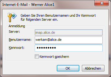

Hallo, habe ein kleines Problem mit einem Imap Konto, ich rufe es mit Outlook alle 10 Minuten ab. Hat bis vor ein paar Tagen immer geklappt (ca. 1 Jahr lang), nun kommt immer ein PopUp und der will das ich das Kennwort eingebe und es erneut versuche. Das geschieht allerdings nicht bei jedem Abruf der Mails, sondern sporadisch. Manuell geht es immer ohne die Meldung. Habe auch schon mal das Konto aktualisiert und die Ordner neu aboniert, Passwort auf dem Server geändert, es hat nix geholfen. Jemand einen Tip, ich denke doch das es nicht an der Abruf-Zeit von 10 Minuten liegt oder kann das der grund sein, Beschränkungen hatte ich ja vorher auch nicht, es ist ja erst seit Weihnachten so.

Sorry, hatte gedacht, das ich das Bild mit der fehlermeldung angehängt hatte, aber mein Alice ist seit Tagen am rumspinnen. Es ist genau so wie es @maikrosoft auch schon beschrieben hat. Gestern sogar Totalausfall des ganzen System (Telefon/Internet), heute wieder aktiv, in der Mittagszeit immer wieder sporadisch Ausfälle, seit 16:00 Uhr läuft es wieder rund. Aber das mit dem Imapabruf geht trotzdem nicht, der Fehler war auch schon vorher.

Manchmal hatte ich auch noch einen anderen Fehler, hänge mal die Bilder an.

Das Problem von Mai hat sich in letzter Zeit auch wiederholt, deshalb habe ich das Bild noch mal angehängt. Der Kennwortfehler kommt seit Weihnachten, aber nur beim Start von Outlook hängt sich Outlook dann auf, dann beende ich Outlook, starte neu dann kommt wieder die Fehlermeldung und es werden nur die Mails der anderen Konten abgerufen. Irgendwann nach 1 Stunde (mal mehr <> mal weniger), werde ich wieder danach gefragt, setze den Haken bei "Kennwort merken", 2 -3 Mal, dann ist wieder Ruhe, um nach einiger Zeit wieder von vorne anzufangen.

Das Problem konnte ich bei Outlook Express dadurch lösen, daß ich von Port 143 auf Port 993 gegangen bin und die SSL-Verbindung aktiviert habe. Damit läuft es wieder stabil.
