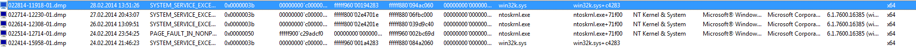

Ich habe seit 11 Tagen andauern Bluescreens : http://www.directupload.net/file/d/3540/r68ofbih_png.htm

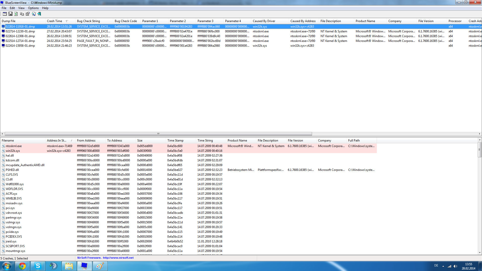

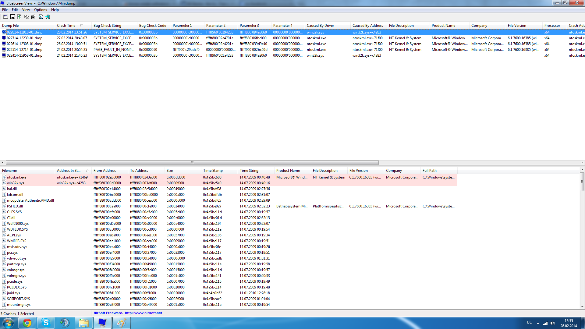

Lade die Dumps (C:\Windows\Minidumps) bitte hier im Forum hoch.

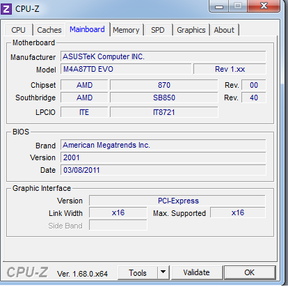

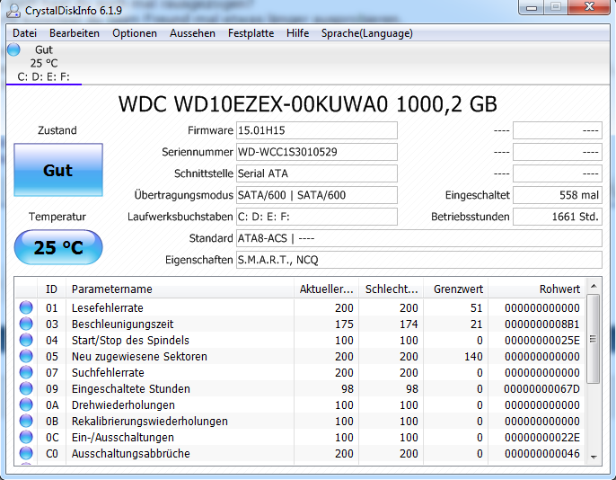

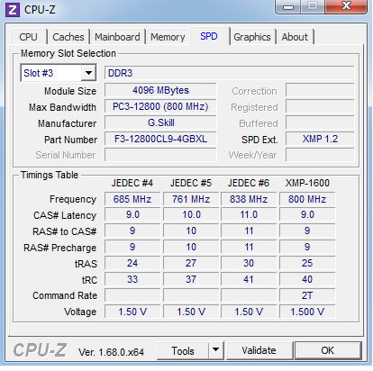

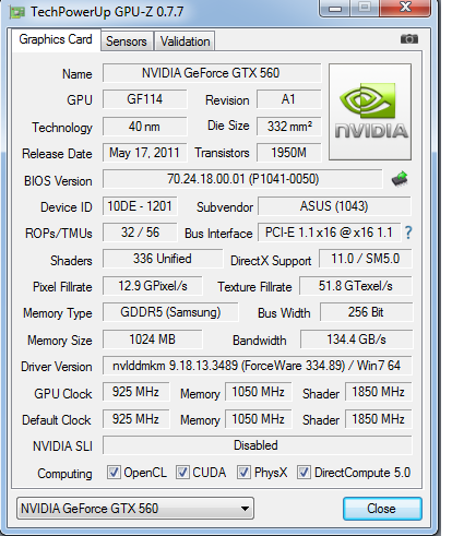

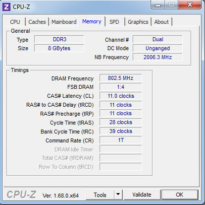

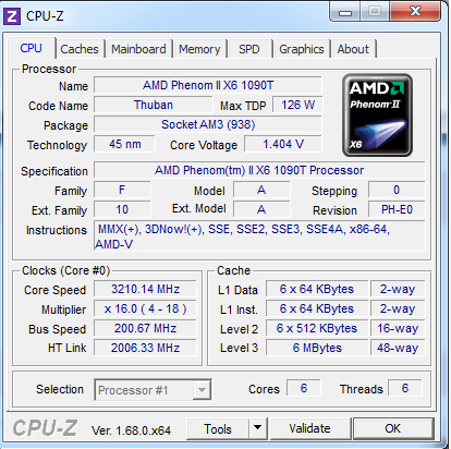

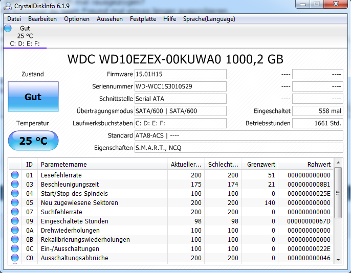

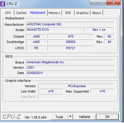

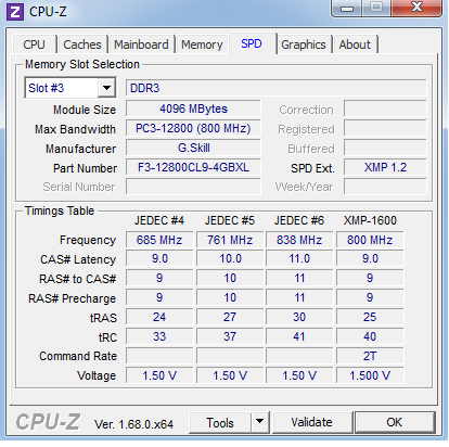

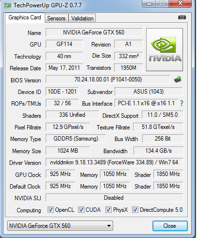

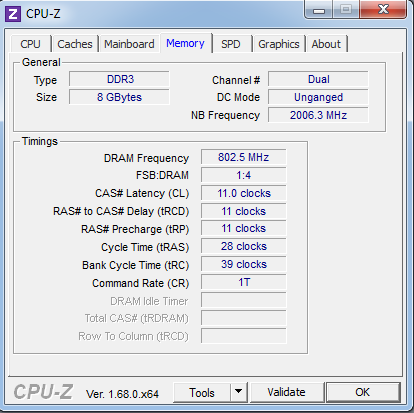

Poste ein paar Screenshots von CPU-Z (keine Logs) von den Reitern Mainboard, CPU, Memory und SPD, einen von GPU-Z und ein Screenshot (je Laufwerk) von CrystalDiskInfo.
Wäre zunächst noch interessant, ob auch mit dem anderen Riegel die Probleme auftreten.
Mache bitte nochmal einen Screenshot von CrystalDiskInfo, achte aber darauf, dass alle Zeilen und Spalten zu sehen sind.
Sofern auch mit dem anderen RAM Probleme bestehen, stelle die RAM im Bios wie folgt um (nicht auf AUTO-Einstellung lassen):
- RAM Frequenz: 1333mhz (=666mhz I/O Takt)
- RAM Timings: 10-10-10-30-40
- Command Rate (RAM Timing Modus): 2T
- RAM Spannung: 1,50V
Wenn du hierfür eine Anleitung benötigst, gib bitte bescheid.

Sorry, die Frage war von mir schlecht formuliert.
Ich wollte eigentlich fragen, ob die Probleme evtl. erst mit aufspielen eines neuen Grafikkartentreibers aufgetreten sind.
Bei der 560er gibt es mit aktuellen Treibern nicht selten Probleme. Hier sollten ggf. noch mal ältere Treiberversionen ausprobiert werden (hier im Forum ist auch ein Thread zu finden, der sich mit dieser Problematik beschäftigt).
