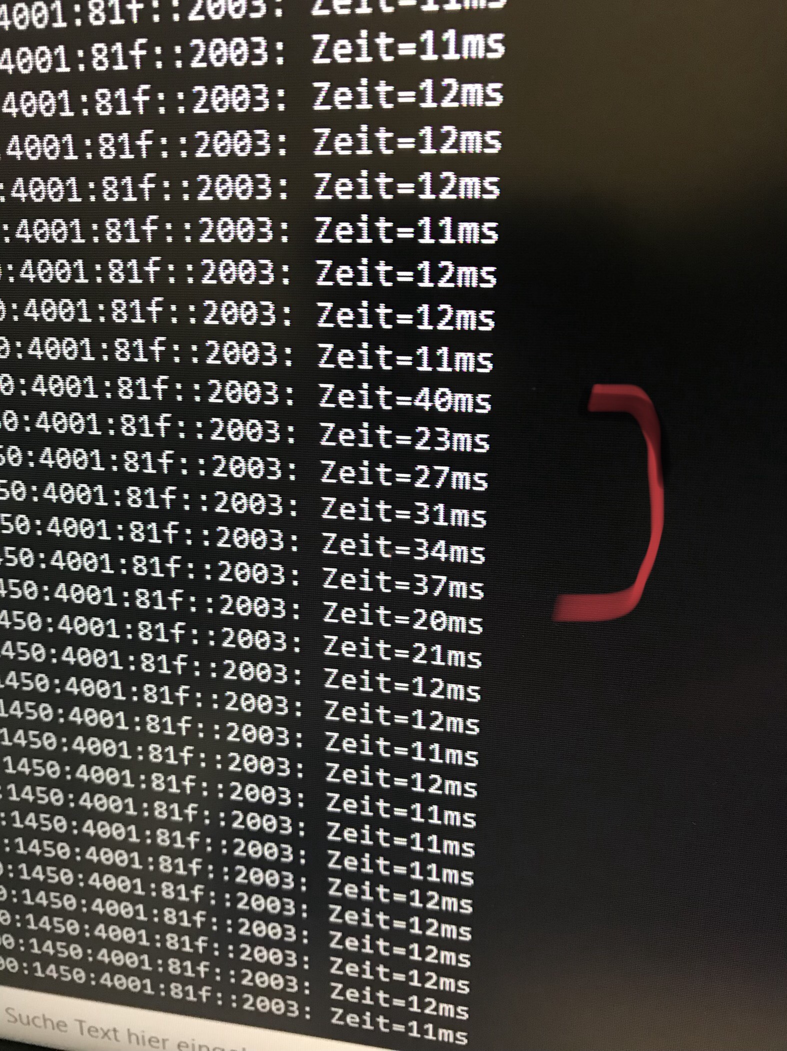

Hab hier mal den CMD test durchgeführt, ziemlich auffällig. Habs mal hochgeladen.
Genau so wie hier im Test wirkt es sich im Spielen aus. Einfach mal für 4 -5 Sekunden eine Latenz von 500-1500.

Im von Dir verlinkten Bild sind keine derartigen Anomalien zu sehen.

Ozan27 schrieb:
Ziemlich weit unten sieht man oft das schwanken zwischen bis zu 75 ms
Das ist normal, da liegt alles noch im Rahmen. Bis 70ms merkt man in Spielen gar nix! Dein Problem müssen andere gründe haben!
