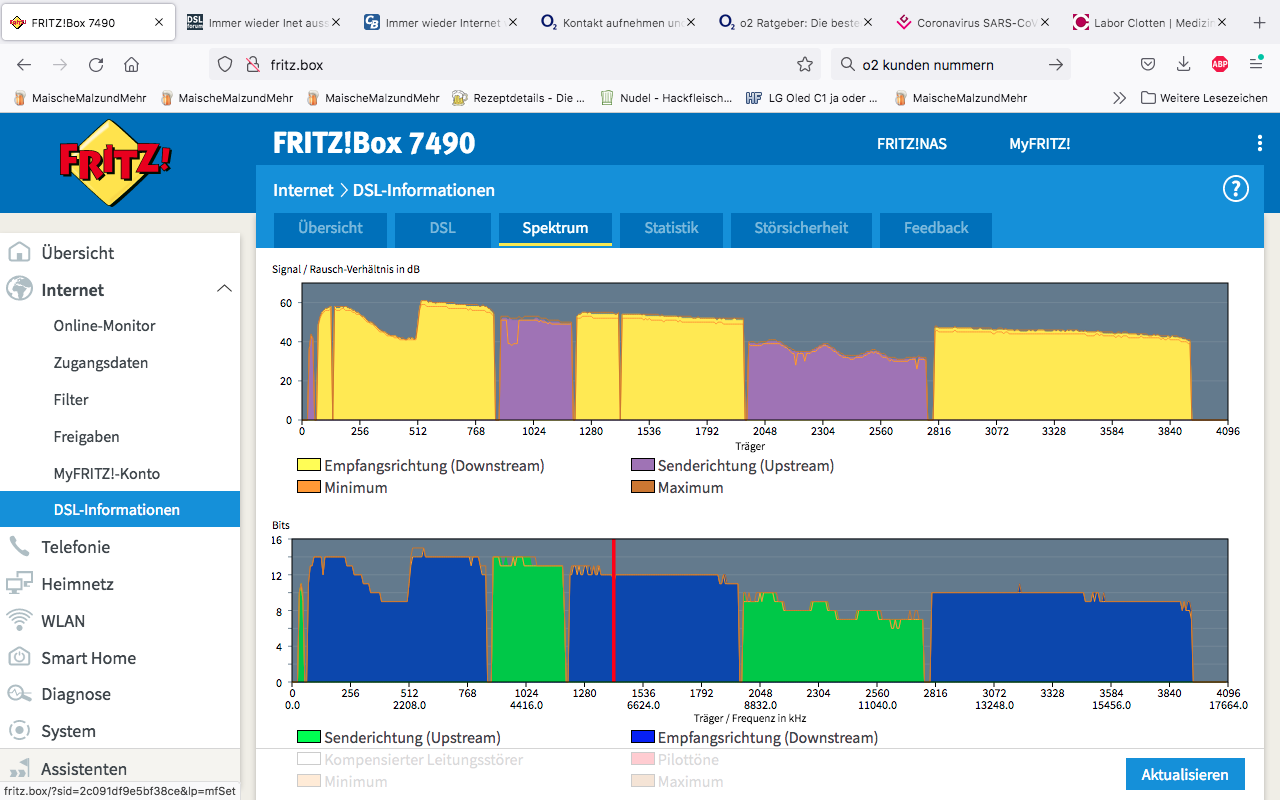

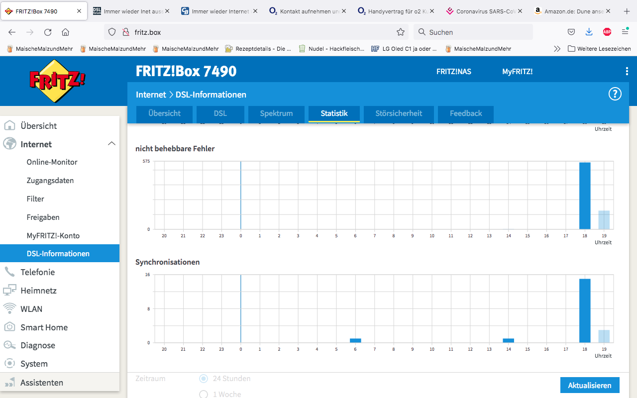

@ChrisRobin
Bitte mal Screenshots machen vom Spektrum (rechts neben der DSL Registerkarte) und hier posten.
Dabei auch den Min/Max Schalter unter dem Spektrum aktivieren.
Daraus lässt sich ggf. ableiten wo das Problem liegt.
blastinMot schrieb:
@ChrisRobin
iad schrieb:
Firmware 7.29 ist bereits installiert? Falls nicht, umgehend nachholen.
Ja, Firmware ist aktuell
Danke.

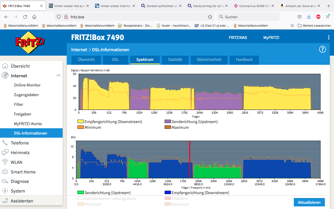

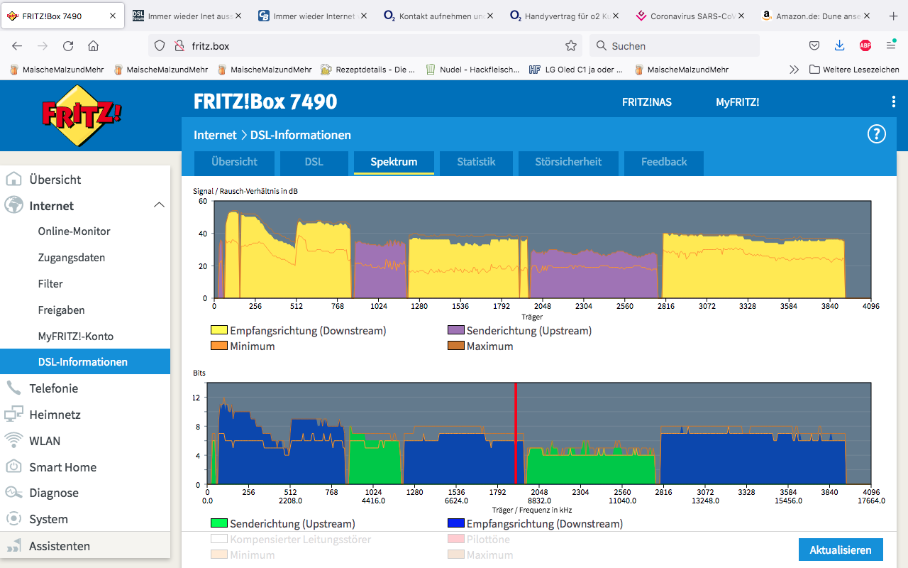

Spektrum sieht erst mal unauffällig aus. Daraus lässt sich so nicht ableiten woher die Abbrüche kommen.
Beobachte mal ob sich dort Einbrüche zeigen im Vergleich zum jetzigen Zustand und poste ggf. einen weiteren Screenshot.
Heftig ist relativ.
An eine Abzweigung glaube ich dort nicht. Dafür ist der Downstream zu perfekt.
Schlechtes Kabel würde man meist auch im letzten Downstreamband sehen.
Vielleicht war mein unauffällig oben zu stark.
Aber als auffällig würde ich es auch nicht bezeichnen.

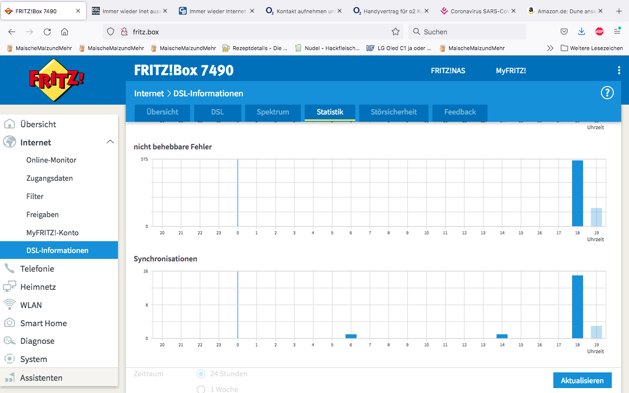

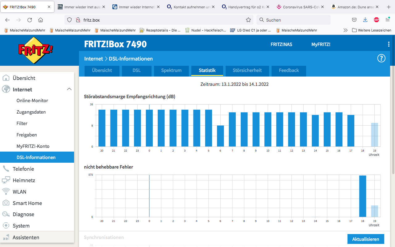

Hey!
Die Probleme sind heut Abend wieder richtig heftig. Bringt euch das was?

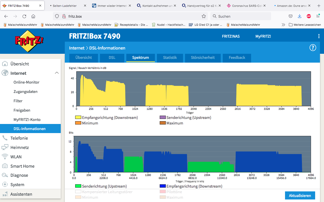

Ich habe heute auch nochmal mit O2 Telefoniert. Sie meinten bei der Aufzeichnung meiner Daten ist nichts auffällig gewesen. Ausserdem haben sie gesagt ich sollte meinen Router zurücksetzen. Das kam mir aber irrgendwie komisch vor und habe es bis jetzt deswegen noch nicht gemacht
Jetzt kam grad ne Meldung die ich noch nie hatte...Es wird immer bunter :D
14.01.22 19:20:19
An der DSL Leitung wurde eine Beeinträchtigung des Signals durch eine unzulässige Verkabelung erkannt. Bitte prüfen Sie ihre Leitung auf eventuell vorhandene Abzweigungen oder Mehrfachverteilungen. Die Abzweigung ist 4 Meter lang. Sie kostet ungefähr 8094 kbit/s.
