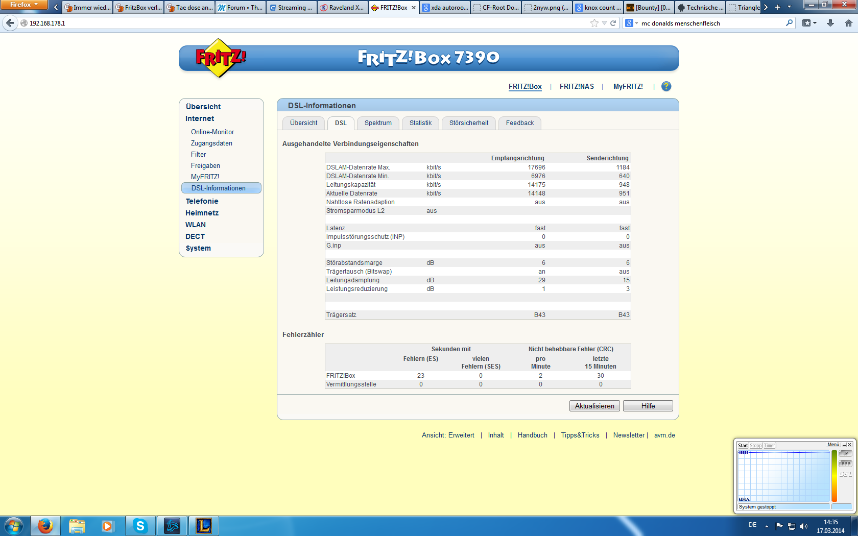

Meine Router Synct aufeinmal nurnoch mir 12k statt 14-15k störabstandsmarge liegt bei 6 genau so als wenn es bei 14-15 wäre...... Jemand ne ahnung ?
Das liegt normal daran, wenn man die Regler auf max. Störicherheit stellt. Evtl hast das noch drin oder 1und1 hat was geändert.
1und1 ist bei mir im Ort garnicht in der Lage meine Leitung zu Drosseln.
Ich vermute mal das i-was anderes Schuld sein muss aber ich weiß nicht was.

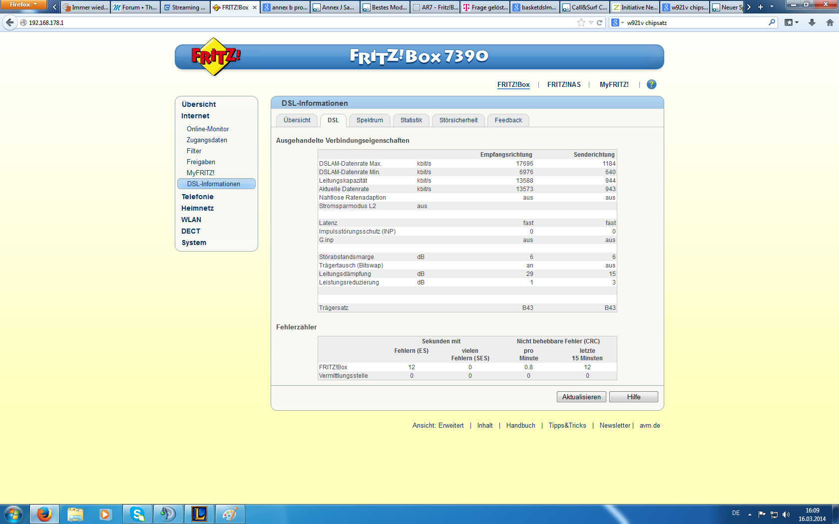

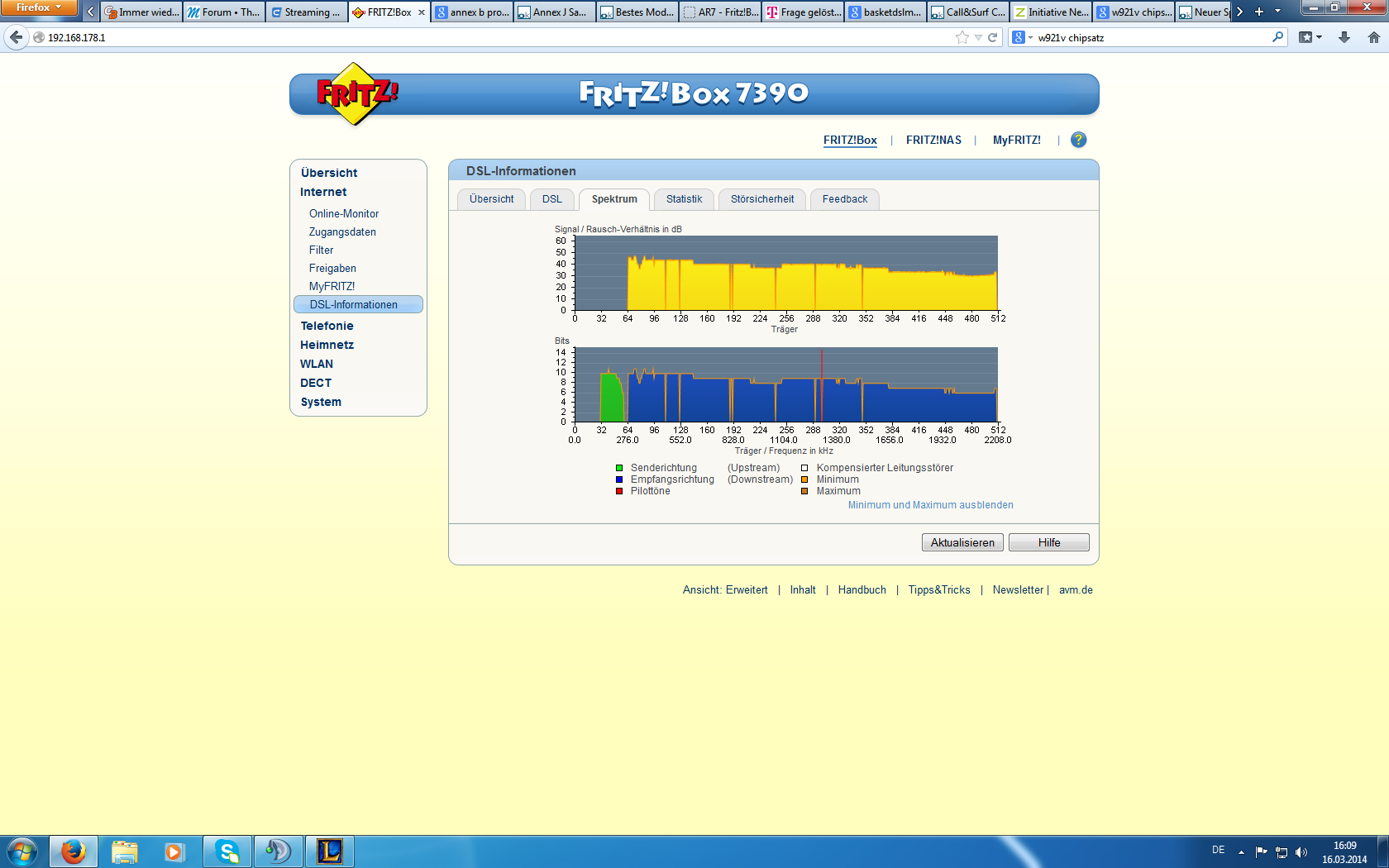

Dazu kann ich noch sagen das mein Spektrum aufeinmal anders aussieht ab Träger 352 ist es aufeinmal mehr absinkend als wie vorher gleichmäßig.
Die Pilottönte waren voher auch beim Träger 352.

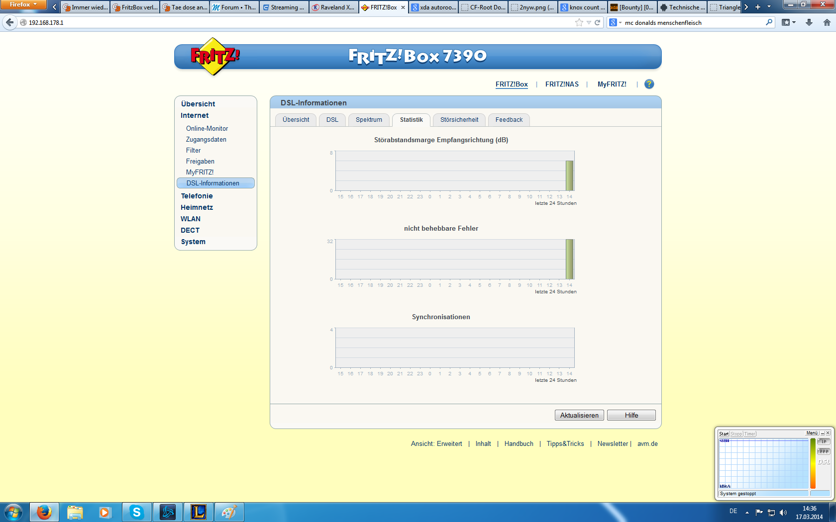

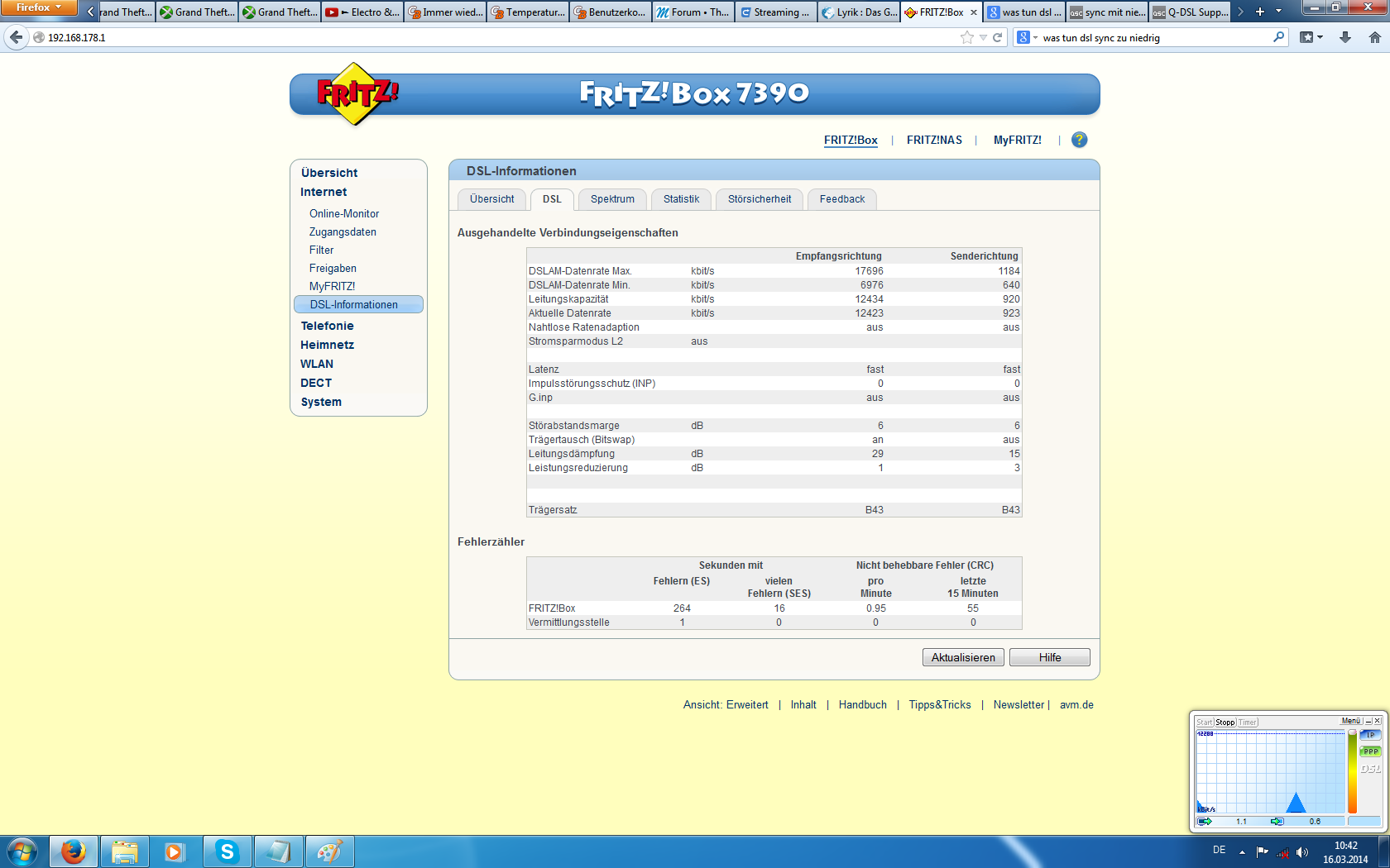

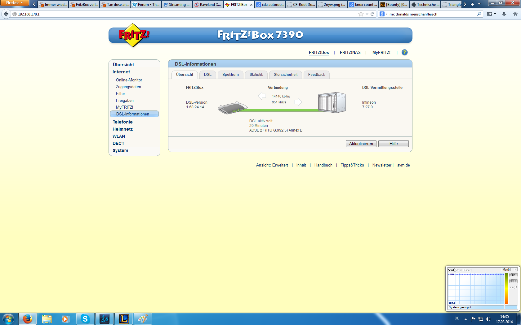

Hier nochmal die DSL Screens die ich sehr komisch fand (spezifisch auf dem vehältnis zwischen Störabstand und Speed achten):
dsl.pngdsl 2.pngdsl3.pngdsl4.pngdsl neu.pngdsl neu 1.pngdsl neu 3.pngdsl neu 4.png

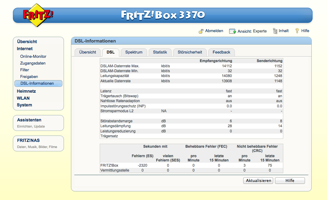

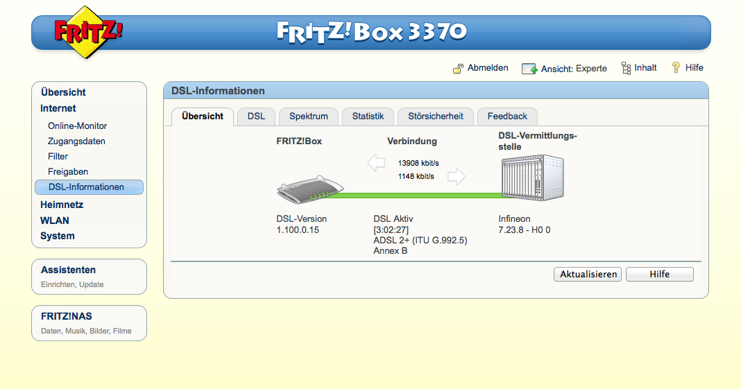

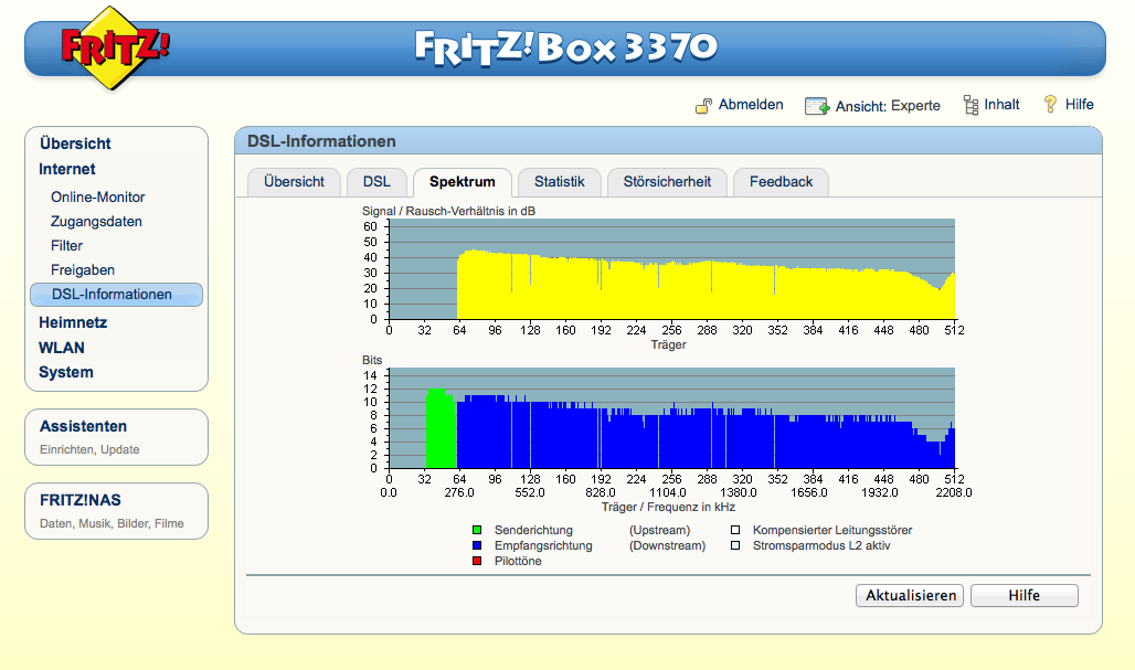

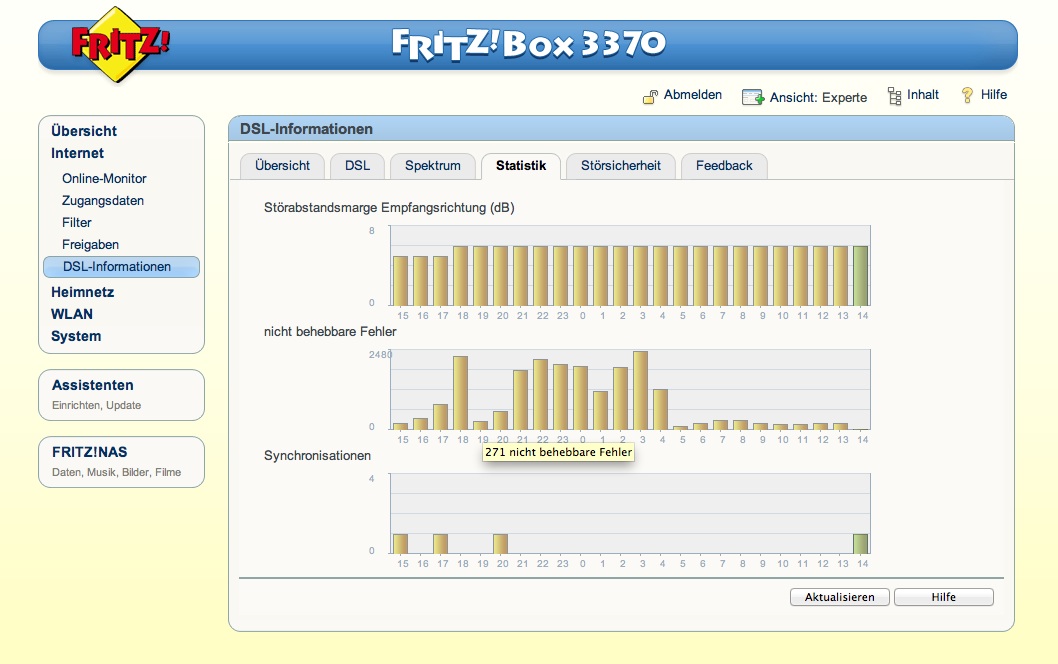

Erinnert mich fast an meine Leitung mit der FritzBox 3370.
Fritzbox 3370: Bildschirmfoto 2011-07-22 um 16.17.22.pngBildschirmfoto 2011-07-22 um 16.17.35.pngBildschirmfoto 2011-07-22 um 16.17.52.pngCRC 2.jpg
