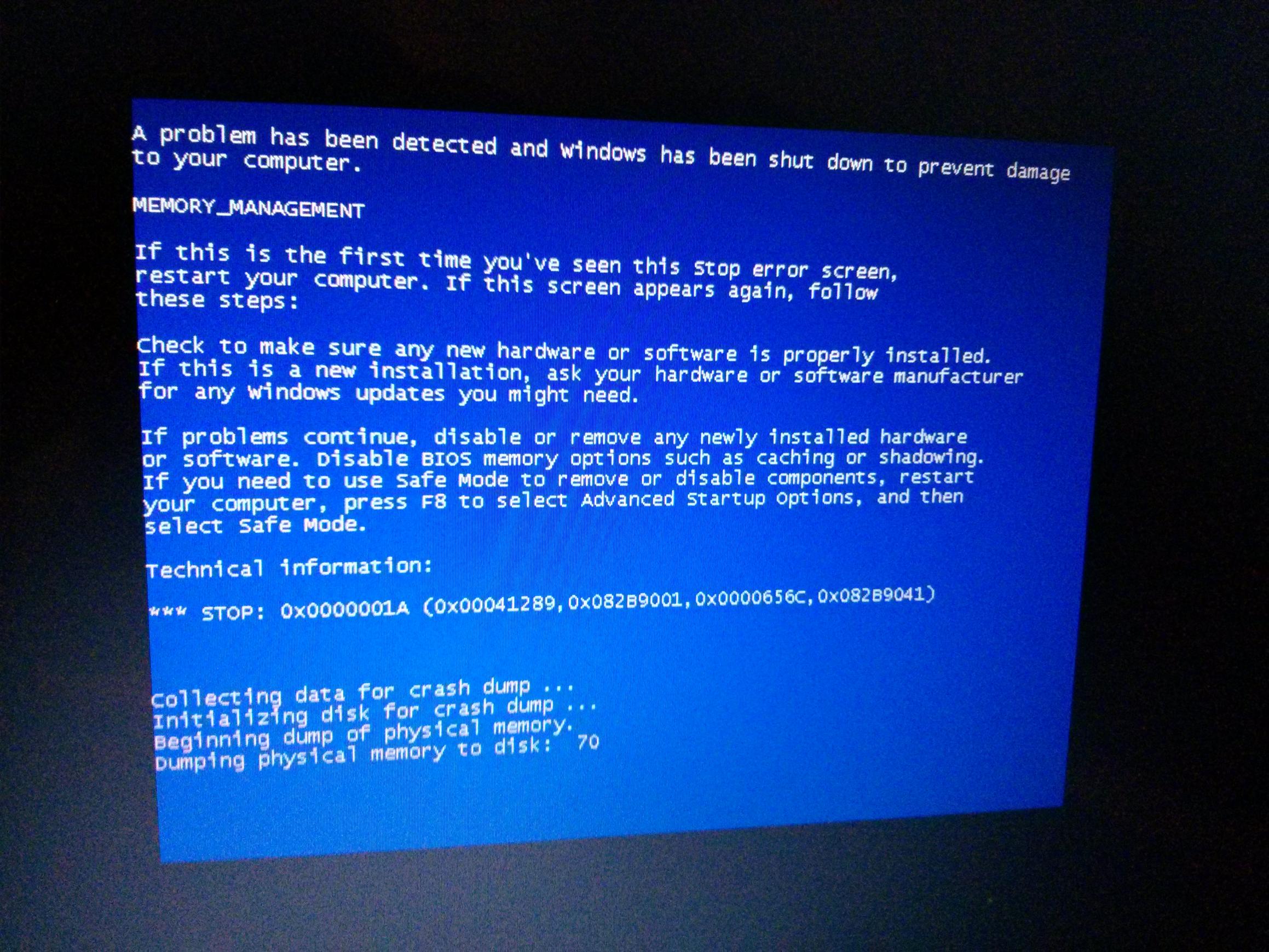

Da sich meine Freundin seit nun über einem Jahr mit ihrem Laptop rumärgern muss hab ich mir gedacht, dass ich euch mal das Problem schildere.
Sie besitzt ein :
toshiba satellite l505d-109
Folgendes Problem:
Der Laptop stürzt durchschnittlich alle 30 Minuten ab und es erscheint ein Bluescreen (Siehe Bild). Das komische ist, dass die Intervalle zwischen denen der Laptop abstürzt ohne jeglichen mir ersichtigen Grund zwischen 5 Minuten und 3 Stunden schwanken, durchschnittlich sind es wie gesagt ungefähr 30 Minuten.
Bild:

Teste mal deinen Arbeitsspeicher mit memtest
0x1A Memory Management sieht stark nach defektem RAM aus
Hatte vor paar Monaten den gleichen Bluescreen. Teste mal den Arbeitsspeicher mit Mem Test 86.

Also ich hab grad mit memtest getestet:
Die ersten drei male Kam ich nur bis maximal 15 % da er immer gleich abgestürzt ist.
Danach habe ich einen RAM slot ausgebaut und siehe da es ging (Test bis 210%, kein fehler, kein abstürzt)
Anschließend habe ich den RAM slot gewechselt aber auch hier gab es eigentlich keine Probleme. Bin mir aber nicht sicher und werde es morgen nochmal testen.
Reicht es wenn ich den test bis ungefähr 200% laufen lasse?
Würde es Sinn machen wenn der laptop nur abstürzt wenn beide RAM slots drin sind?
Eine gute Frage. @TE: Ja, das macht Sinn, wenn nur der eine Riegel defekt ist und das Mainboard in Ordnung. Auch möglich, dass das Mainboard tatsächlich ein Problem mit Vollbestückung hat, dann würde nur der Neukauf bleiben, oder das Gerät mit dem halben Speicher betreiben, ich weiß nur nicht, ob das Spass macht...
Hast du den anderen RAM Riegel auch schon einzeln getestet?
Ja den anderen Riegel habe ich auch getestet bis ~300% kein fehler , kein Absturz. Als nächstes teste ich mal den anderen steckplatz weil ich glaub dass ich beide RAM Riegel in den gleichen Steckplatz gesteckt habe.
Aber eigentlich kann ich jetzt ausschließen, dass das Problem an den RAM riegeln liegt.
