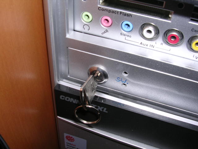

wozu ne platine man kann jeden schalter nehmen der welt du musst das doch nur an die nippel löten wo der antaster auch dran waren !!!!!
Man braucht doch keine Platine mit wiederständn, da du es nicht an die netzteil stecker machen musst
