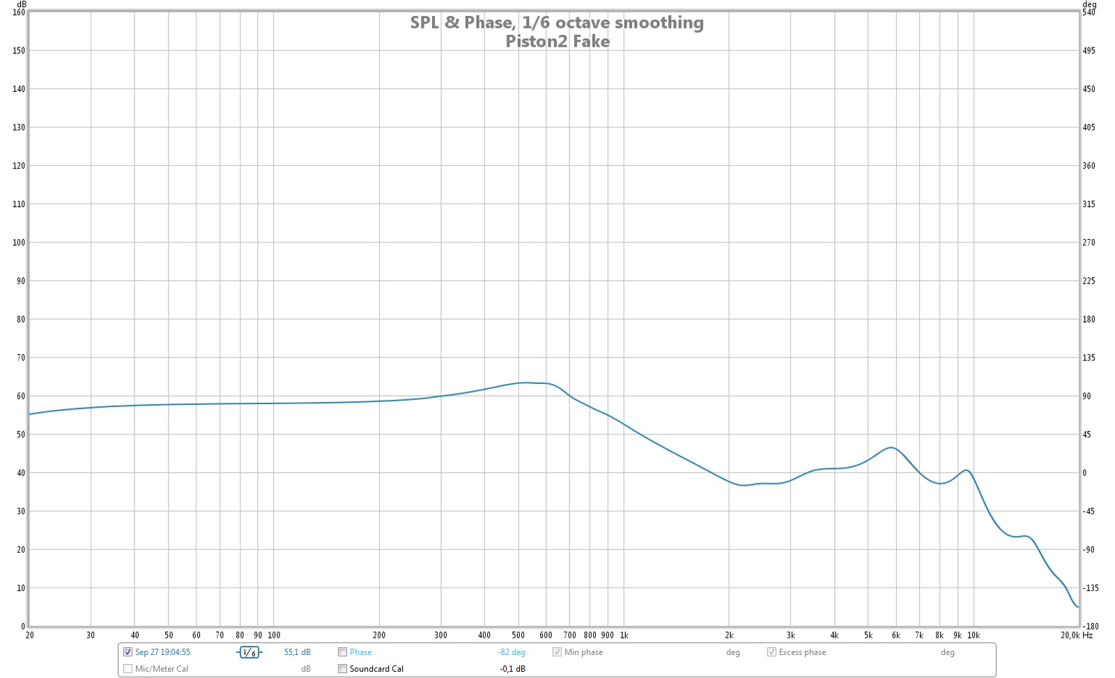

Xiaomi Piston v2 In-Ear Kopfhörer ab 12,99€
Wenn, dann aus vertrauenswürdiger Quelle.

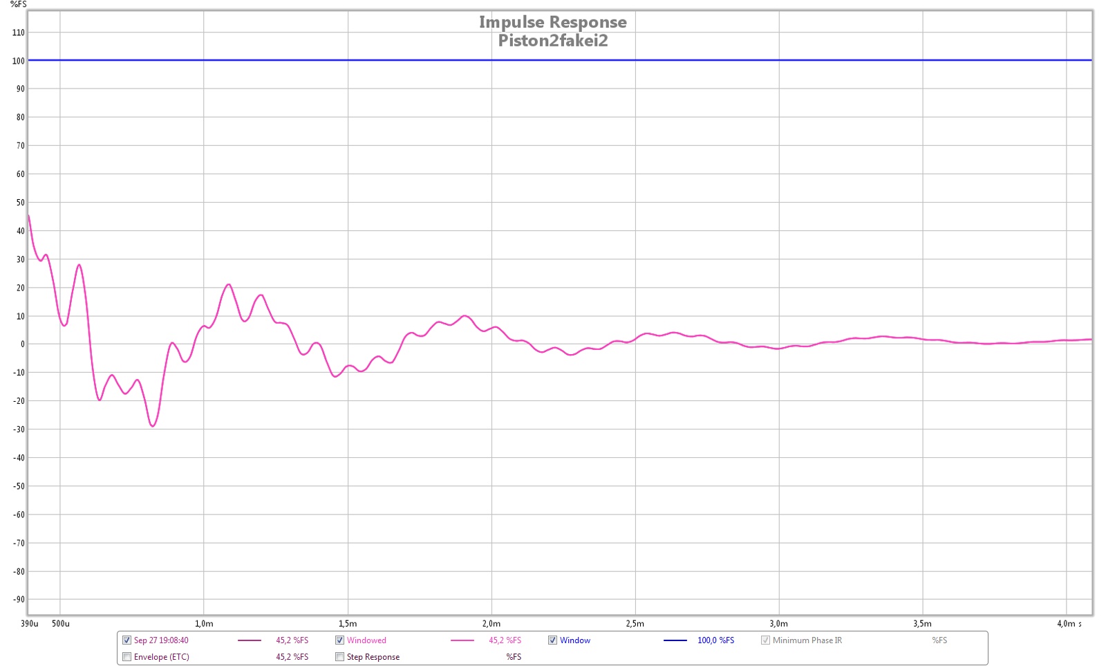

Sonst kriegt man evtl. so einen Frequenzgang:

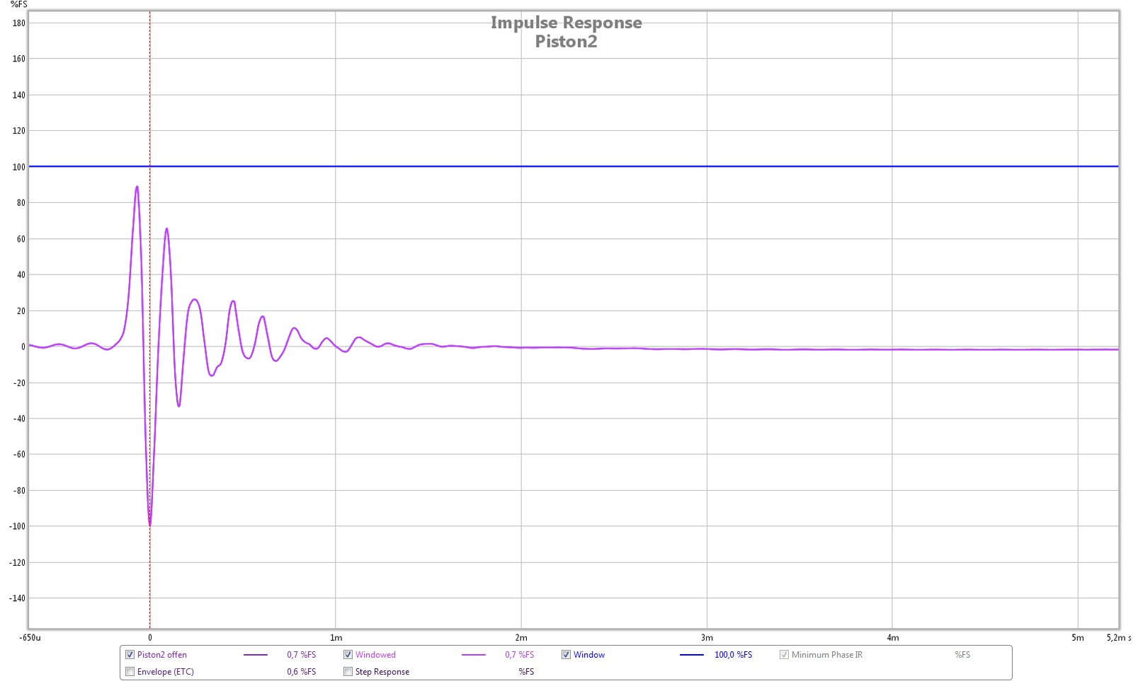

Und so 'ne Impulsantwort:
:freak:

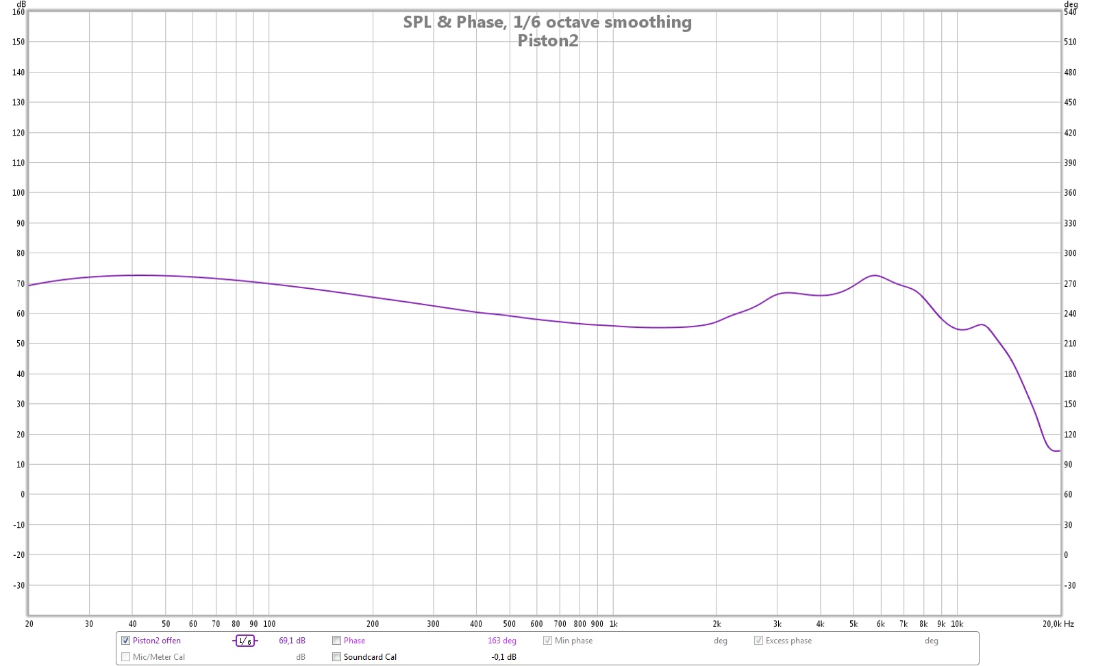

Original:
Den Piston zu mögen erfordert afaik einen recht speziellen Geschmack, der hat 'ne heftige Anhebung um 5,5Khz.
Ausserdem gibts auch unter Originalen recht krasse Abweichungen.
