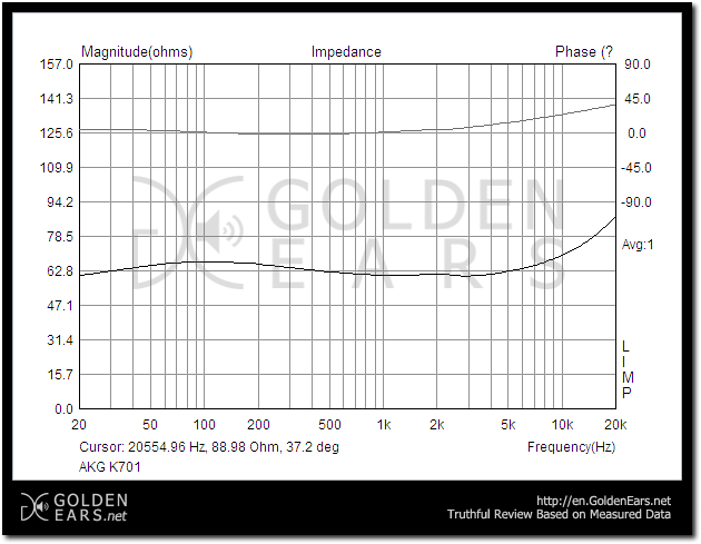

Naja, wäre aber auch kein gutes Beispiel:
Schnurgerader Impendanzverlauf. Bei dem wird garnix verbogen. Sowie auch bei ner Hand voll anderen in-ears, mit einem Dynamischen Treiber, die ich auf die schnelle finden konnte.

Und das bei einem solch "verrückten" Impendanzverlauf:
http://www.innerfidelity.com/images/LogitechUE900.pdf
Ich lehne mich mal etwas aus dem Fenster mit der folgenden Behauptung: Du wirst keinen einzigen In-Ear mit einem dynamischen Treiber finden, dessen Impendanzverlauf so eine berg- und Talfahrt ist, wie beim ue900.
