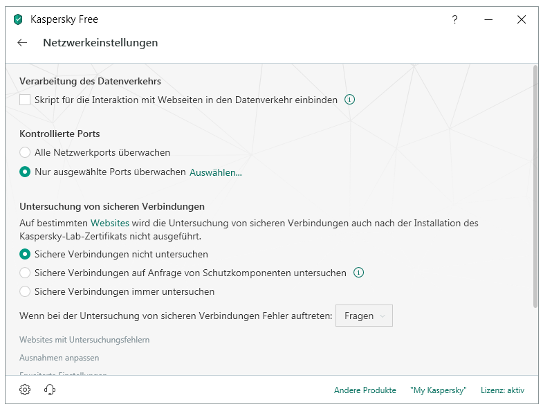

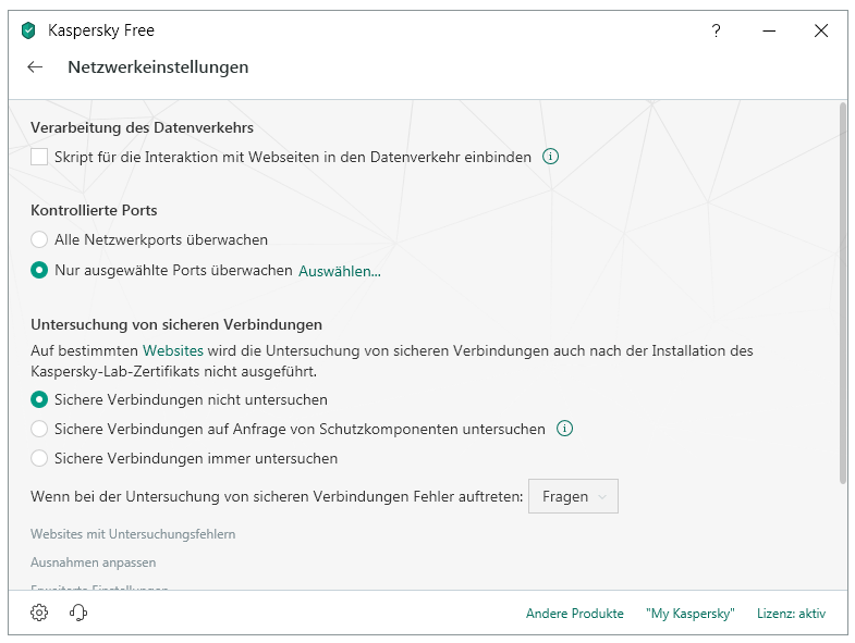

Kaspersky (Free) hat 2 Dinge.
1. Einen eigenen Treiber der sich in sämtliche Netzwerkadapter einklinkt.
Diesen kann man aber nachträglich ganz normal deinstalliern. (Sofern er überhaupt installiert wurde)
Oder man deaktiviert dies für jene Netzwerkadapter die man ausschließen möchte.
2. Gibt es noch gewisse Einstellungen in den Optionen um das Checken von Paketen auszuschalten.

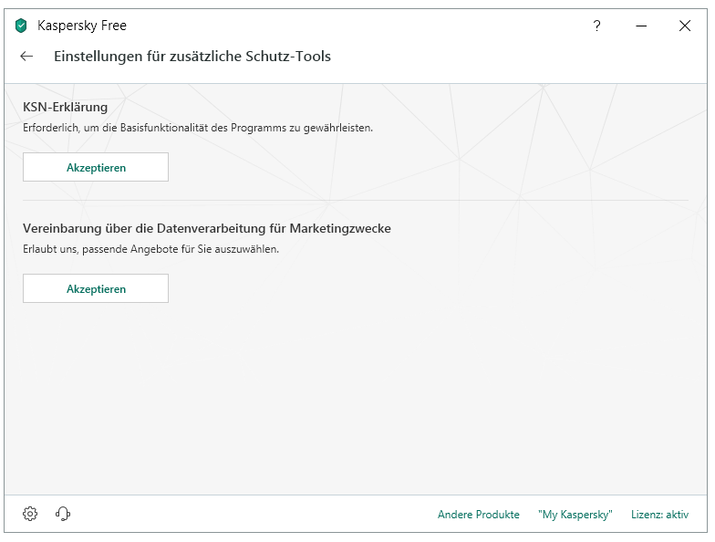

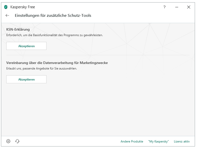

Bzgl. Datenübertragung. Lässt sich auch ganz einfach deaktivieren.
