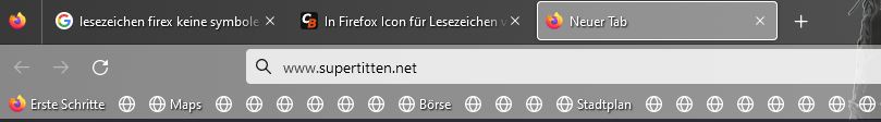

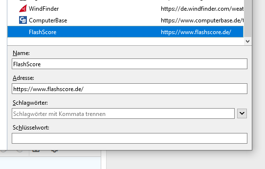

Hallo, bei mir ist das Icon links neben dem Lesezeichen in der Lesezeichen Symbolleiste für die Website FlashScore.de verschwunden. Ich habe das schon entfernt und neu hinzugefügt hat aber nichts gebracht. Wisst ihr an was das liegt und könnt ihr einmal nachsehen ob ihr das bei Firefox auch habt. Website https://www.flashscore.de/

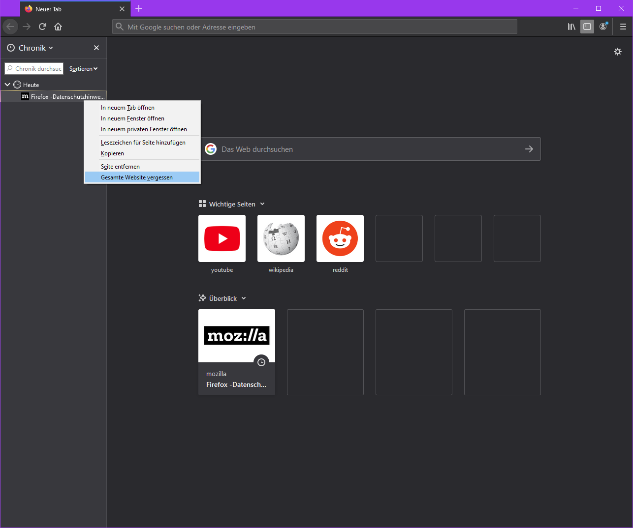

Vermutlich ist die Datei favicons.sqlite beschädigt. Mal Firefox schließen, die Datei umbenennen und erneut versuchen. Ein anderer Versuch wäre über 'Gesamte Website vergessen' alle gespeicherten Daten der Webseite zu löschen.

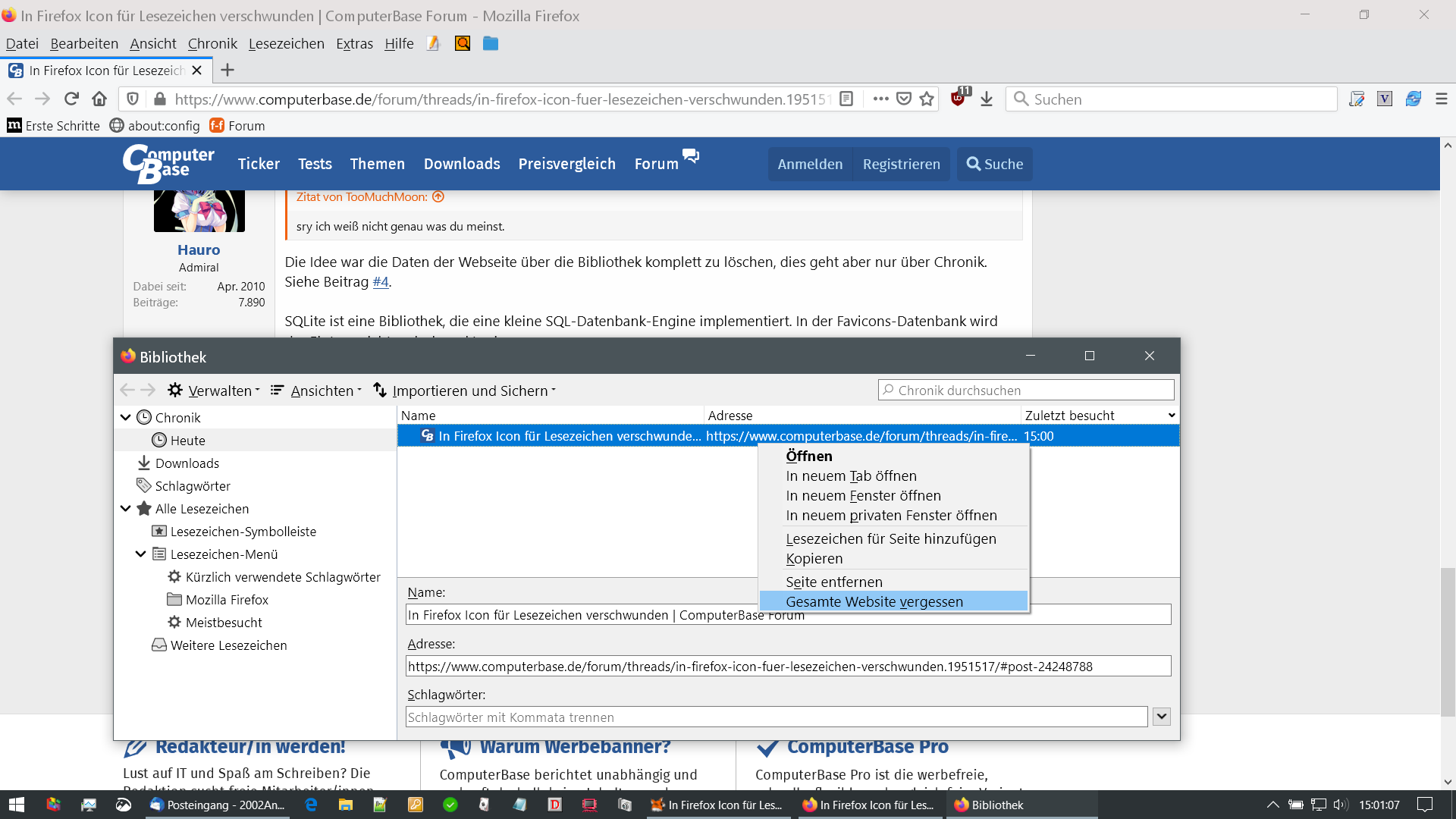

Die Idee war die Daten der Webseite über die Bibliothek komplett zu löschen, dies geht aber nur über Chronik. Siehe Beitrag #4.
SQLite ist eine Bibliothek, die eine kleine SQL-Datenbank-Engine implementiert. In der Favicons-Datenbank wird der Eintrag nicht mehr korrekt sein.
Reaktionen: TooMuchMoon
wie kommst du denn zu diesem Menü?
Über die Chronik (Strg+H) und Rechtsklick auf die Webseite
Damit werden die Einträge, wie Lesezeichen, Icons, usw., in allen Datenbanken (.sqlite) und Dateien des Profils gelöscht.
