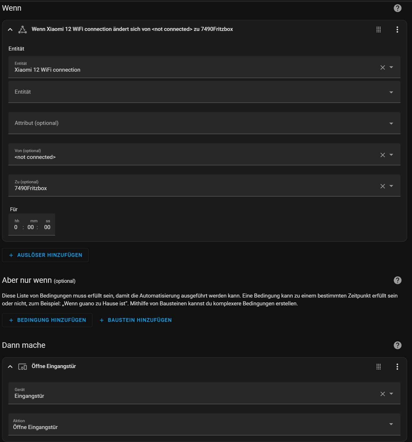

Das hier wäre dann also der aktuelle Stand:
Wie gesagt, wenn ich nun den Router neu starte, das Handy leer ist oder warum auch immer das WLAN weg und wieder eingeschaltet wird, öffnet sich die Tür.

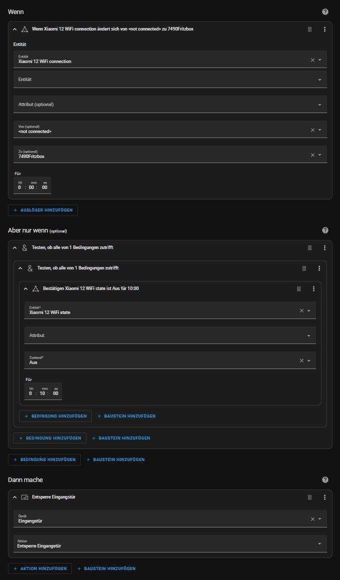

Was meint ihr, ist das so richtig?
