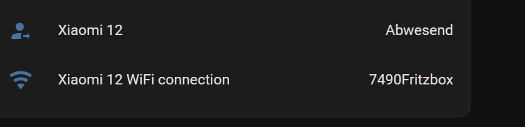

Eigentlich ist es ganz simpel. Den Sensor "sensor.2201123g_wifi_connection" gibt es doch!
Der meldet entweder 7490Fritzbox oder "not connected"
Da muss doch was gehen?
Gäbe auch noch den "sensor.2201123g_wifi_bssid"
Dieser meldet die MAC der FB oder halt auch "not connected"

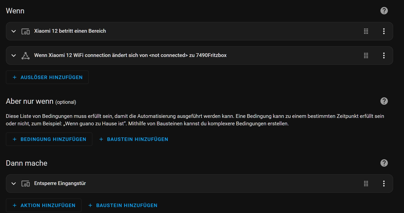

Ich glaube, es würde mehr Sinn machen, wenn ich beide Auslöser bei "wenn" eintrage?
Also auch den wenn "home" (und nicht bei "aber nur wenn")
Dann müssen beide Ereignisse eintreten.
Also:
Ich betrete die Home Zone und mein Smartphone hat eine Wifi Verbindung mit der Fritzbox aufgebaut.
Ansonsten wäre es ja so, wenn ich "home" bei "aber nur wenn" habe, dass es ausreichen würde, wenn ich schon zu Hause bin und mein Handy einmal, warum auch immer, aus dem WLAN fliegt (router Neustart z. B.) geschaltet wird, ohne das ich die Home Zone betreten hätte.
Richtig?

"Wenn" ist kein Auslöser sondern eine Bedingung.
Die Automation wird nur dann ausgeführt, wenn der Trigger diese auslöst und die Bedingung zutrifft.
Mache doch den Zustand der Tür zur Bedingung.
Wenn Handy den Bereich betritt und die Tür verschlossen ist, öffne diese.
Wenn du anschließend wieder abschließt, wird die Tür nicht automatisch wieder geöffnet, außer dein Handy verliert die Wlan Verbindung und stellt sie anschließend wieder her.
Du kannst dir ja in einer Variable merken, wann dein Handy offline gegangen ist und nur dann die Automatisierung ausführen, wenn seitdem mehr als X Minuten vergangen sind (Gehört dann in den "Wenn" Teil). Damit fängst du kurzzeitige Abbrüche ab.

Dann ist aber meine Ausführung richtig, oder?
Bedingung:
Wenn:
Smartphone in Home Zone
Smartphone im Wifi
Erst dann
Tür auf!
Um alles erneut zu triggern muss ich doch erst die Home Zone verlassen, sonst öffnet sich die Tür nicht?
Richtig?
Das würde mir ja reichen. Dann kann sich das Telefon so oft verabschieden wie es will zu Hause im WLAN oder der Router neu starten.
Weil ich ja den Geofence in dieser Zeit nicht verlasse....
Oder liege ich da falsch?
EDIT:
Mist, grade getestet.
Bei den Einstellungen macht es HA nicht davon abhängig, dass ich gleichzeitig zu Hause sein muss und im Wifi.
Es reicht wenn sich das Wifi aus und wieder einschaltet.....
Das ist doch blöd......
Warum dann die 2. Wenn Bedingung?
EDIT 2:
Mist funktioniert alles so nicht.
HA wird für mich immer ein Buch mit 7 Siegeln sein.
Er schaltet auch ohne, dass das Wifi verbunden ist, wenn ich die Home Zone betrete......
Smartphone im Wifi
Wie wird denn festgestellt ob sich das Smartphone in der Home-Zone befindet? Ich vermute über das Wifi. Somit sind die beiden Bedingungen redundant.
Mach es mit der Helfervariable und merke dir, wie lange du "offline" warst.
Das Problem bei deinen Bedingungen ist, dass sobal der Trigger auslöst und somit das Smartphone den Status "Fritzbox" hat, ist es automatisch in der der HomeZone bzw. im Wifi. Das bedeutet, deine Wenn Klausel ist IMMER wahr, wenn der Trigger auslöst und somit überflüssig.
Male dir einen Zustandsautomat mit allen Bedingungen und Auslösern, diesen kannst du dann ganz einfach in eine Automatisierung übertragen. Kannst ihn ja gern hier veröffentlichen, dann können wir sicher noch den einen oder anderen Hinweis geben.
Nö!
Home Zone läuft über GPS
Hat nichts mit dem Wifi zu tun.

Trotzdem sind die doch redundant. Du kannst ja nicht in deinem Wifi sein ohne in deiner Home-Zone zu sein oder etwa doch?
Auslöser: Wifi "not connected" -> "Fritzbox"
Bedingung: "Tür verschlossen" UND "länger als 10 Minuten nicht im Wifi"
Aktion: Schließe Tür auf und mache Licht an
Alternativ eben beide Dinge als Auslöser und als Bedingung:
Auslöser: Wifi "not connected" -> "Fritzbox" ODER Smartphone betritt Home-Zone
Bedingung: "Tür verschlossen" UND "länger als 10 Minuten nicht im Wifi" UND "länger als 10 Minuten nicht in Home-Zone"
Juuuuut!
Wie wärs mit
Home Zone betreten UND im Wifi angemeldet? Das suche ich!
Nur finde ich diese Möglichkeit nicht in der Automation!
Bei "wenn:" kann ich ja immer nur einzelne Auslöser hinzufügen. Ich finde kein "UND"
HA ist in manchen Sachen echt komisch!
