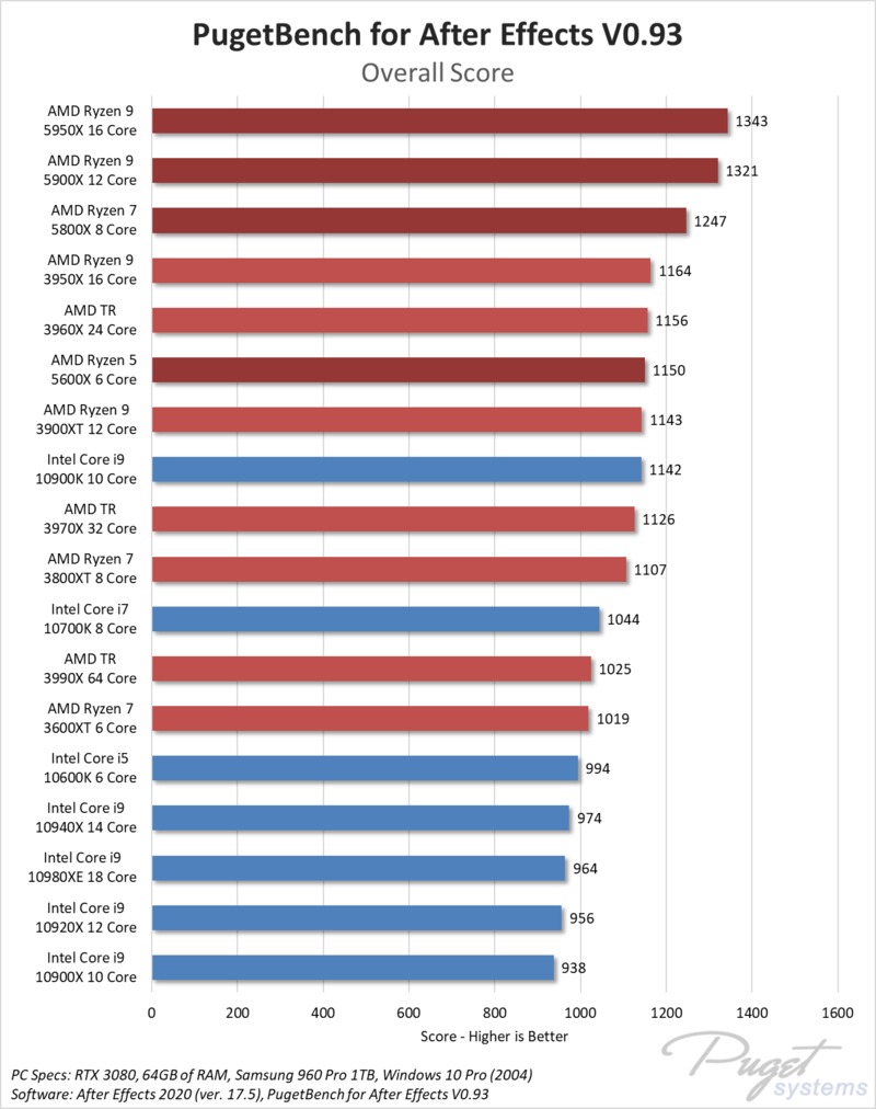

Für einen Einzelarbeitsplatz sieht das so aus:
https://www.pugetsystems.com/labs/a...s-AMD-Ryzen-5000-Series-CPU-Performance-1959/

Die Benchmarks sind interessant - ist es so dass AE komplett ohne GPU Rendering auskommt?
Zumindest ist der Einfluss der GPU nicht so hoch wie er sein könnte:
https://www.pugetsystems.com/labs/a...-GeForce-RTX-3070-3080-3090-Performance-1952/
For most users, After Effects is going to be CPU bottlenecked long before the performance of your GPU comes into play. But in certain situations, the new GeForce RTX 3070, 3080 and RTX 3090 can be around 6-12% faster than the previous generation RTX 2080 Ti, or 27-35% faster than the AMD Radeon cards that are currently available.
