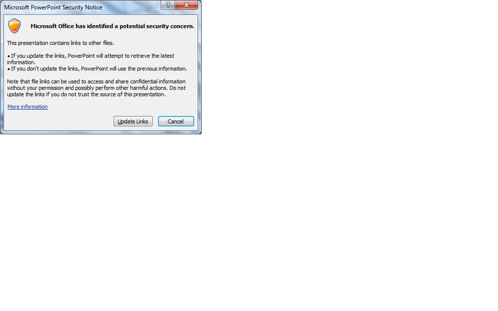

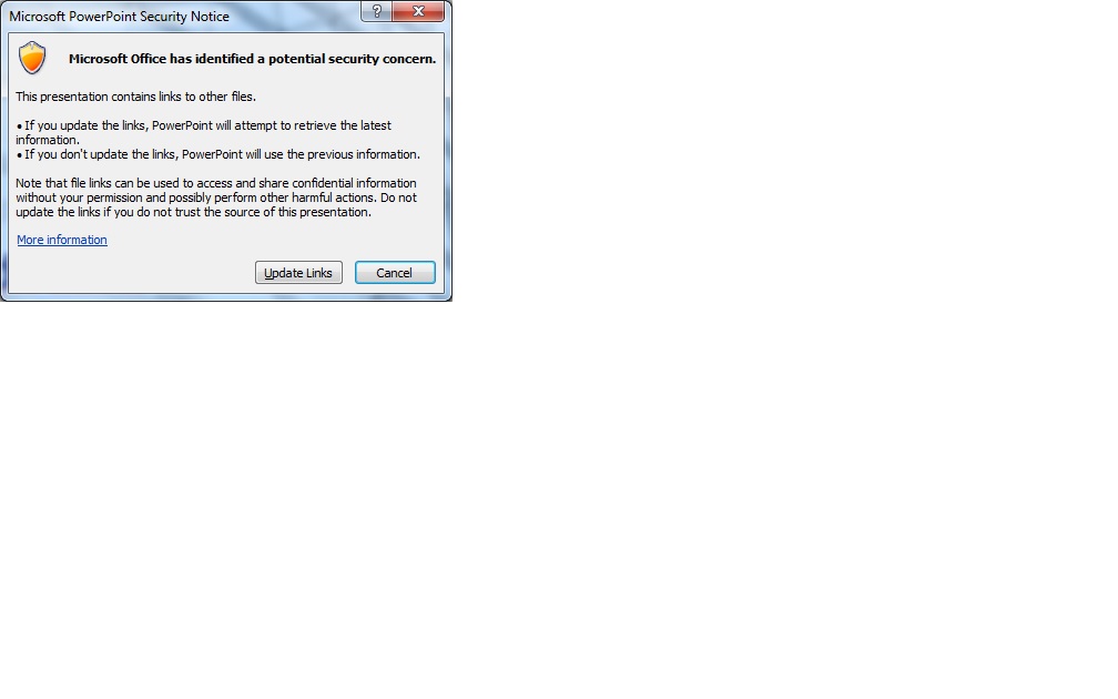

wenn Du die Tabellen in Powerpoint richtig verlinkt hast, kommt immer beim öffnen der Datei folgende Abfrage:
Wenn Du auf Update klickst, werden alle verlinkten Dokumente "refreshed".

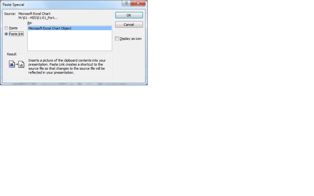

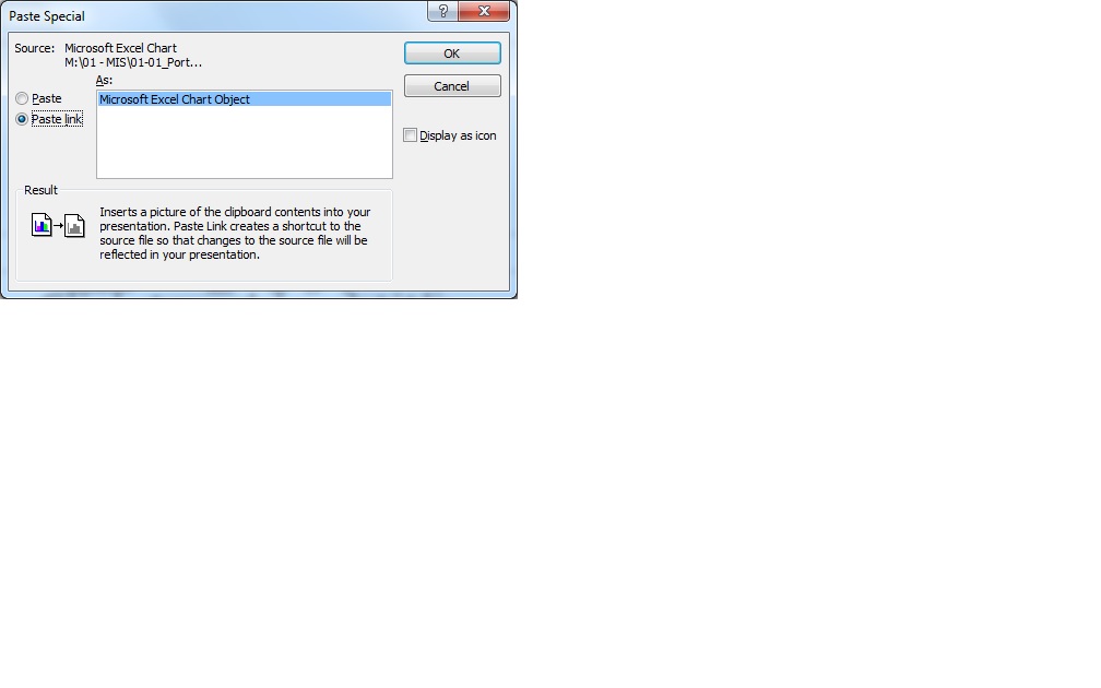

Einfügen solltest Du mit folgender Option:
Edit: screenshot vom Einfügen hinzugefügtscreenshot3.jpg
