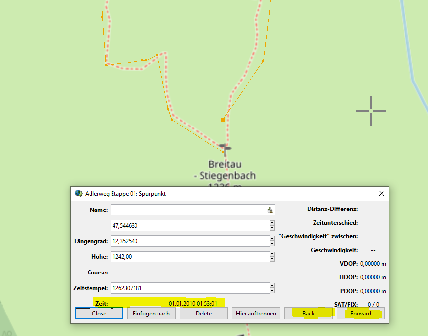

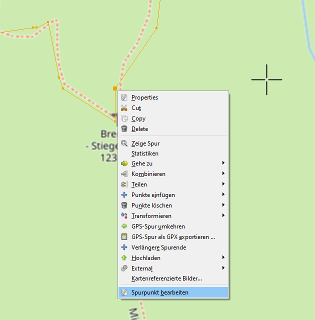

Die einzige Möglichkeit die ich jetzt gefunden habe ist, die Spur anzuklicken (links auch Spur auswählen) und mit Rechtsklick auf Spur bearbeiten. Dann kann man mit Forward und Back die Punkte der Spur durchschalten und bekommt auch die Zeit angezeigt.
