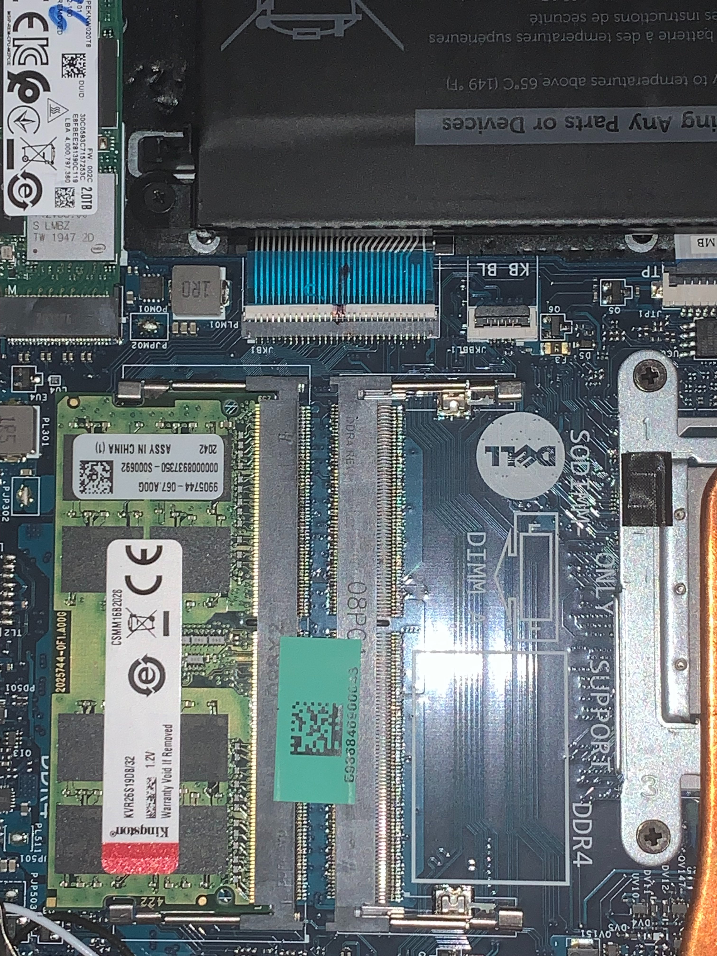

OK-II. Ich bräuchte meine Daten von den 2x32 GB SSDs des Boot-Laufwerkes C:
<Kingston ValueRAM 32GB 2666MHz DDR4 NonECC CL19 SODIMM 2Rx8 1.2V KVR26S19D8/32 Laptop-Speicher>
https://www.amazon.de/Kingston-KVR26S19D8-32-Arbeitsspeicher-2666Mhz/dp/B082F25NZV?th=1
Wie bekomme ich diese auf ein externes Laufwerk herüberkopiert oder gesichert?

Das ist das RAM und dessen Inhalt ist weg. Das Laufwerk C: duerfte eine NVMe SSD mit mehr als 64GB sein (siehe auch Dell Spec). Wenn Du einen 2. PC hast kannst Du sie ausbauen und (sofern sie nicht verschluesselt ist) ueber einen USB Adapter (Beispiel) auslesen und die Daten sichern.
Anschliessend ueber ein vernuenftiges Backupkonzept nachdenken um solche Probleme in Zukunft zu vermeiden.
Das ist dein Arbeitsspeicher..
Vermutlich noch gut und vermutlich 3 stellig wert, wenn du ihn verkaufst
Bau mal die ssd aus :)

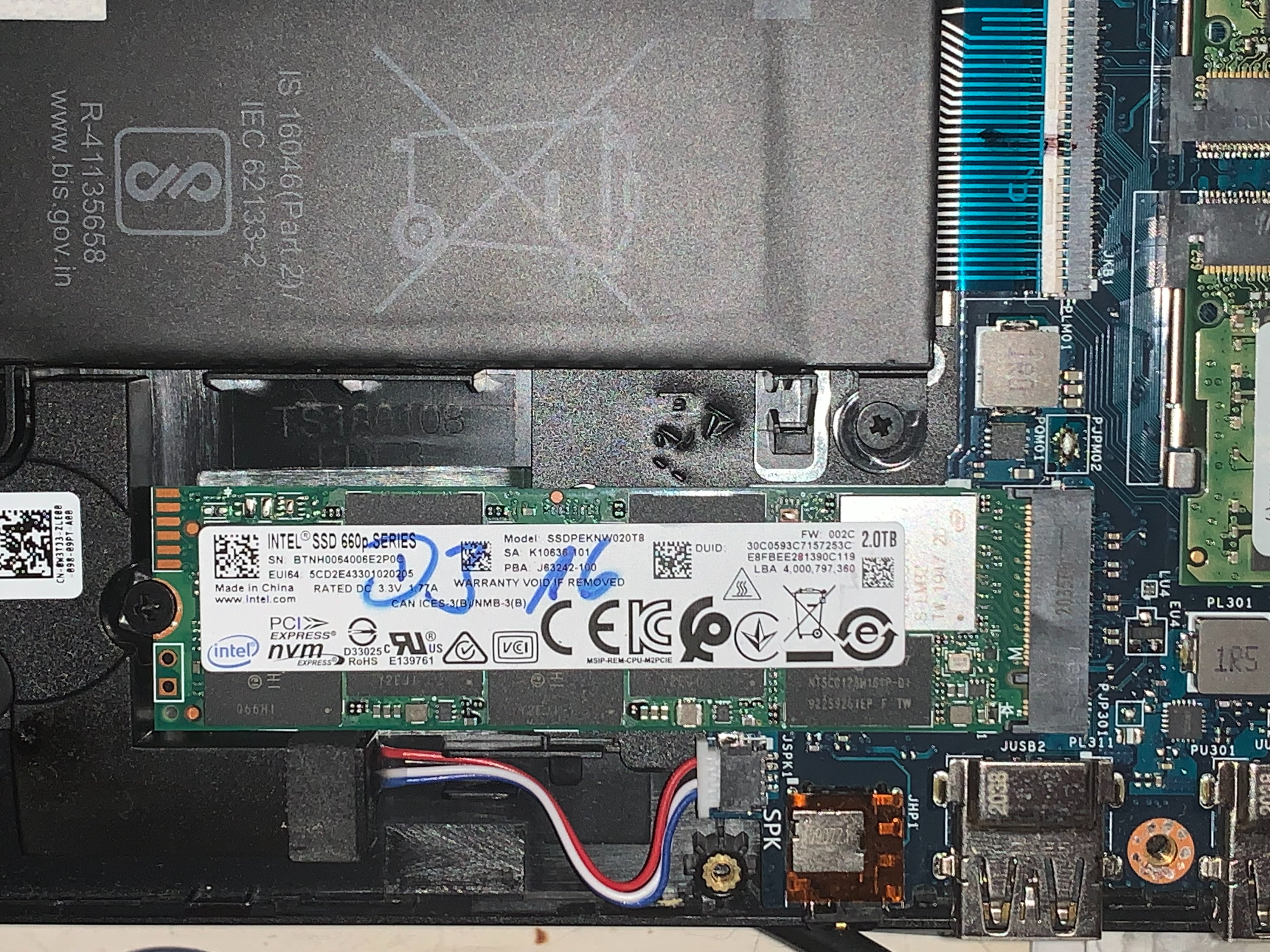

Habe gerade nochmals nachgeschaut. Es ist ein Intel SSD-CHIP 2TB eingebaut. Dieser ist am Kopfe des AKKUS und war überklebt mit einem Label. Deshalb habe Ich diesen NICHT gesehen gehabt, wobei die beiden 32GB-RAm-CHIPS offen zu sehen waren.
Der sieht ganz anders aus und man müßte den dann ja mit Hilfe eines USB-Adapters auslesen können?
https://www.guenstiger.de/Produkt/Intel/SSD_660p_2TB_SSDPEKNW020T8X1.html
https://www.amazon.de/UGREEN-Gehäus...+M.2+pcie,aps,112&sr=8-4&tag=comput0d-21&th=1
Das ist etwas irritierend. Wenn du die Kiste das nächste Mal offen hast, stell doch mal ein Foto hier rein.

Hier habe Ich mal kurz noch aus der Email an "DELL-Support" damals, das Foto gefunden. "POWER-Button" defekt !
Hier das Foto von der SSD am Kopfe des AKKUS. Davor mit dem ROT/WEIß/BLAUEN Kabel is der LS.
Hier die 2x 32 GB RAM-Chips
dem Foto nach stecken da nur 1x32GB RAM drin, nicht 2x.
Die SSD ist eine M.2 PCIe3.0, Formfaktor 2280.
Dafür musst du dir ein externes Gehäuse besorgen, dann kannst du die Daten auf einen anderen Rechner ziehen.
